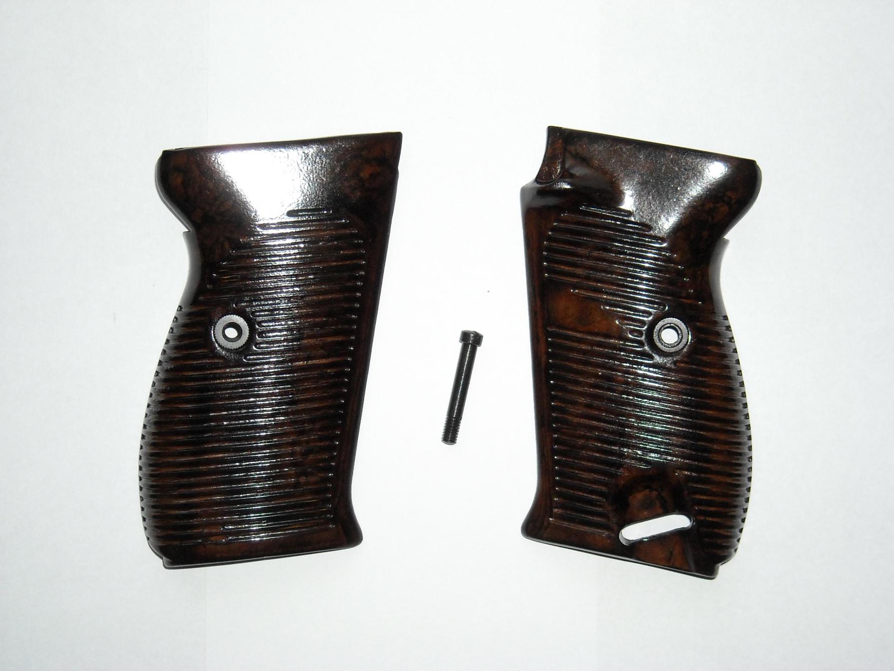

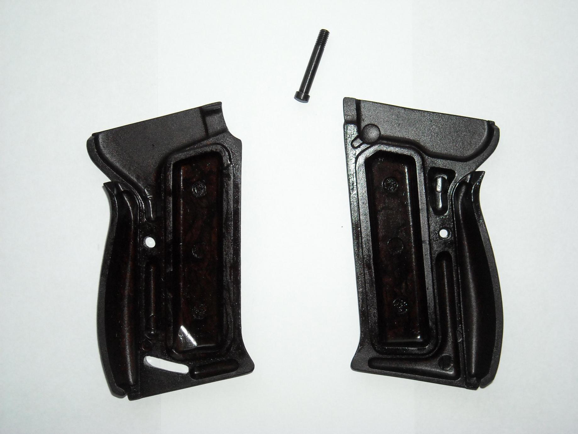

    На бакелитовых накладках были пятна, затёртости,царапины(к сожал.нет фото).
    Тщательно помыл,затёр наждачкой царапины,потёртости (чтоб были примерно одного цвета) естесно убрав все мет.части,прошёлся самой мелкой наждачкой,протёр бензином(обезжирил),высушил,покрыл акриловым лаком.
