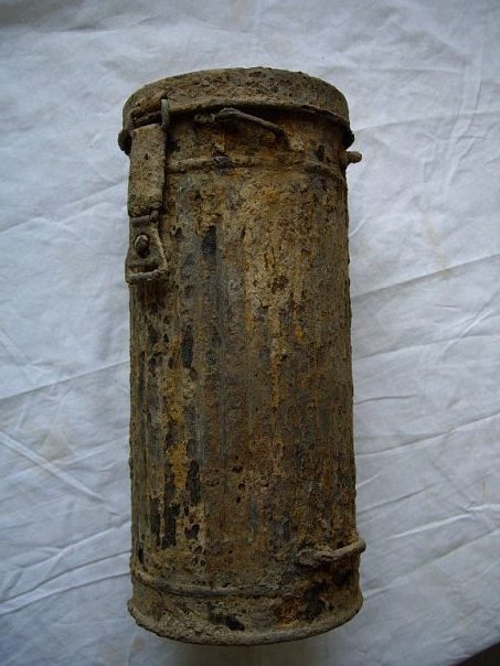

    подскажите как чистить данный бачок лучше x_96910c00.jpg штоб более менее пригляден был ,хочу на полочку поставить, законсервировать.

    " Щавелька" или электролиз, но такое ощущение (судя по фото) будет он - дырка на дырке.Попробуйте,может чего и "вырастет".:)

    Возьми обычный уксус и лимонную кислоту,смешай это все в металическом видре,и разбавь водой!(литров 5-7)положи бак туда на 12 часов,БУДЕТ КАК НОВЕНЬКИЙ!!!

    Если для виду, лучше уж просто механически почухать и оставить как антураж, после кислоты будет виду не будет - сито, весь в раковинах. А убрать ржавчину металической щеточкой и наждачкой и оставить так - видно что вещь видавшая виды.

    Щавелька,и потом мягенькой щеточкой...Дыры будут,очень уж он уставший...Но если следить за процессом,и не переборщить с пропорциями,то можно получить неплохой результат.

    Щавелевую кислоту только переводить на этот бак. Попробуйте теплый раствор лимонной кислоты. Только не передержите, а то дуршлаг получится.

    Я бы оставил девайс в покое, только преобразователем обработал.

    Уксус пищевой 9% (Уксусная кислота С2Н4О2) + Лимонная кислота C6H8О7 · H2О ??? Возможно раствор лимонки в уксусе и усиливает реакцию , но сильно сомневаюсь . Видимо просто воду замещают уксусом . Как кислота может стать катализатором для другой , подобной по действию , кислоты ?:eek: Прикинул хим. реакцию - те же яйца , вид сбоку :D . Можно чистить хоть уксусная эссенцией , но пожрет все в миг . Пластиковое ведро , вода 70-80 град. + лимонная кислота % 10-15 . И щетку по металлу . Но бак хилый , может не выжить . Для вещей , на которых нужно оставить максимум оригинального окраса этот метод не канает ...;)

    прочитав тему,свой,как показало,глупый вопрос по поводу уксус+лимонка снимаю.остаюсь при своих взглядах-100 гр лимонки на 1 литр теплой воды+пластиковая емкость+контроль за очисткой,при необходимости меняю раствор(образуется осадок салатового цвета который плотно покрывает металл и плохо оттирается) и до полной очистки.

    В лимонку кидать, но не на долго!
    Металл тонкий сам по себе на таких бачках!
    да, про электролиз забыл упомянуть!надо туда еще электролиз и самое то!тройная сила против ржавчины!
