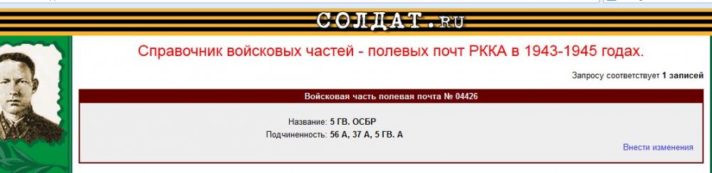

    Вказана польова пошта: 04426-9.
    Це якийсь підрозділ 5 осбр:
