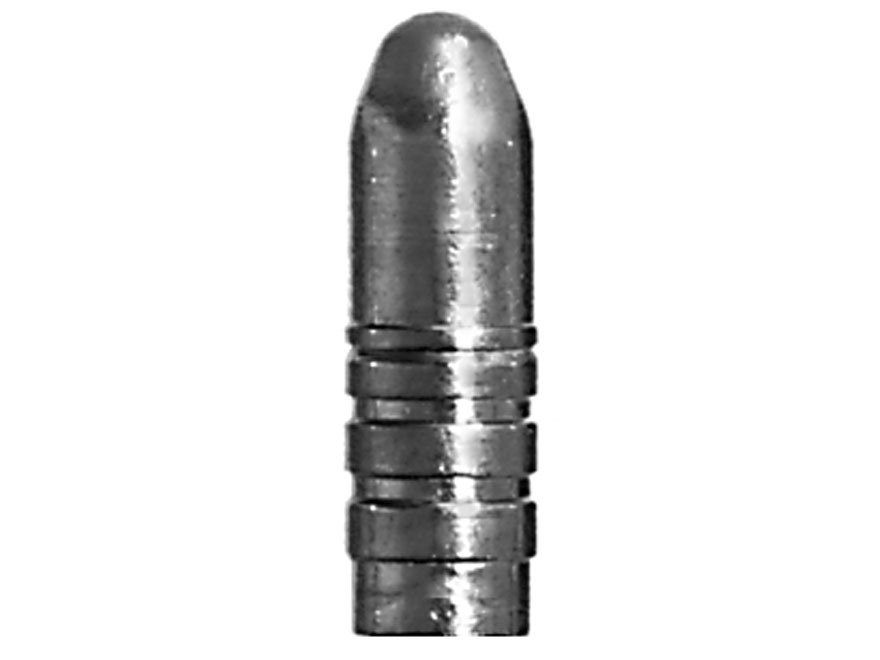

    Кто пробовал отливать и снаряжать пули из баббита? Очень интересно на сколько это возможно.
    Читал статью что этот сплав может детонировать...Страшно теперь отливать из него пульки)
    Я бы и не парился еслиб был свинец,но он уже закончился,но зато есть баббит.
    Если кто готов на этот эксперимент ,могу отлить и отправить на пробу десяток пулек 308го кал.форма пули-лейки LEE 180гран
    ИСПОЛЬЗОВАНИЕ НА СВОЙ РИСК!
