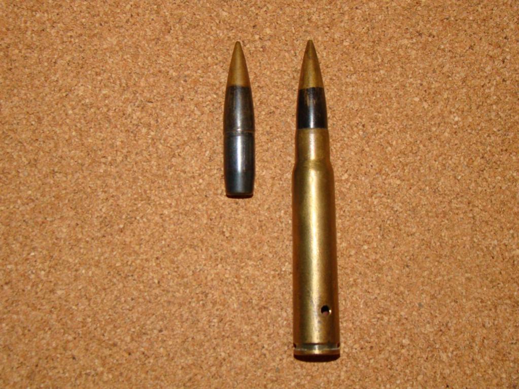

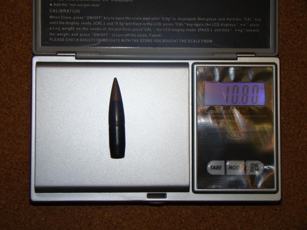

  18. Hirurg ss
    Hirurg ss Hauptmann
    16
    2.062
    Вот фото пули "В". Если внешне не удастся определить, то после извлечения пули легко. На той части пули которая находится в гильзе химическое чернение должно остаться.:beer:
