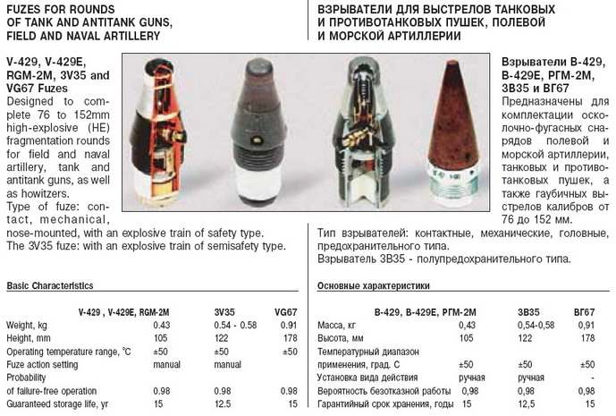

    Судя по виду - учебный! взрывак РГМ. как в 152 мм или 120 мм минометках времен войны!

    Зелёный цвет взрывателя, буквы "ХОЛ" и чёрная полоса - признаки практического снаряда. Не опасен.
    ...Не взрывоопасен.
    Взрыватель почти РГМ - В 429Е.

    ............не ргм но очень похож..
