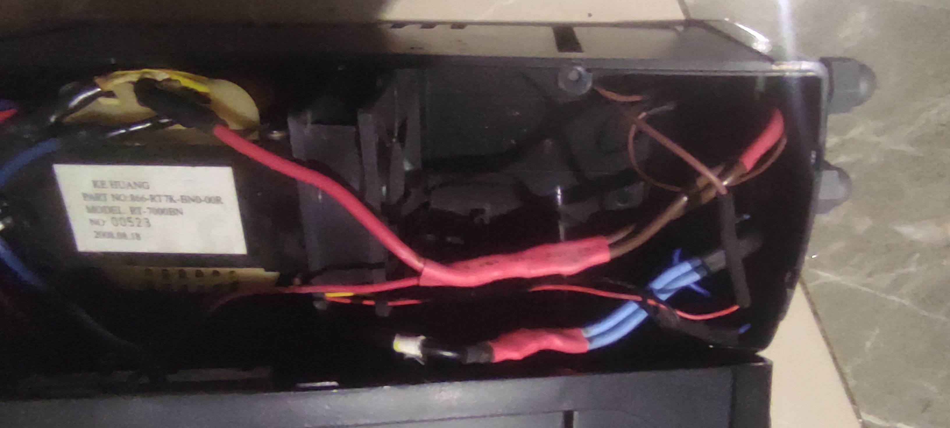

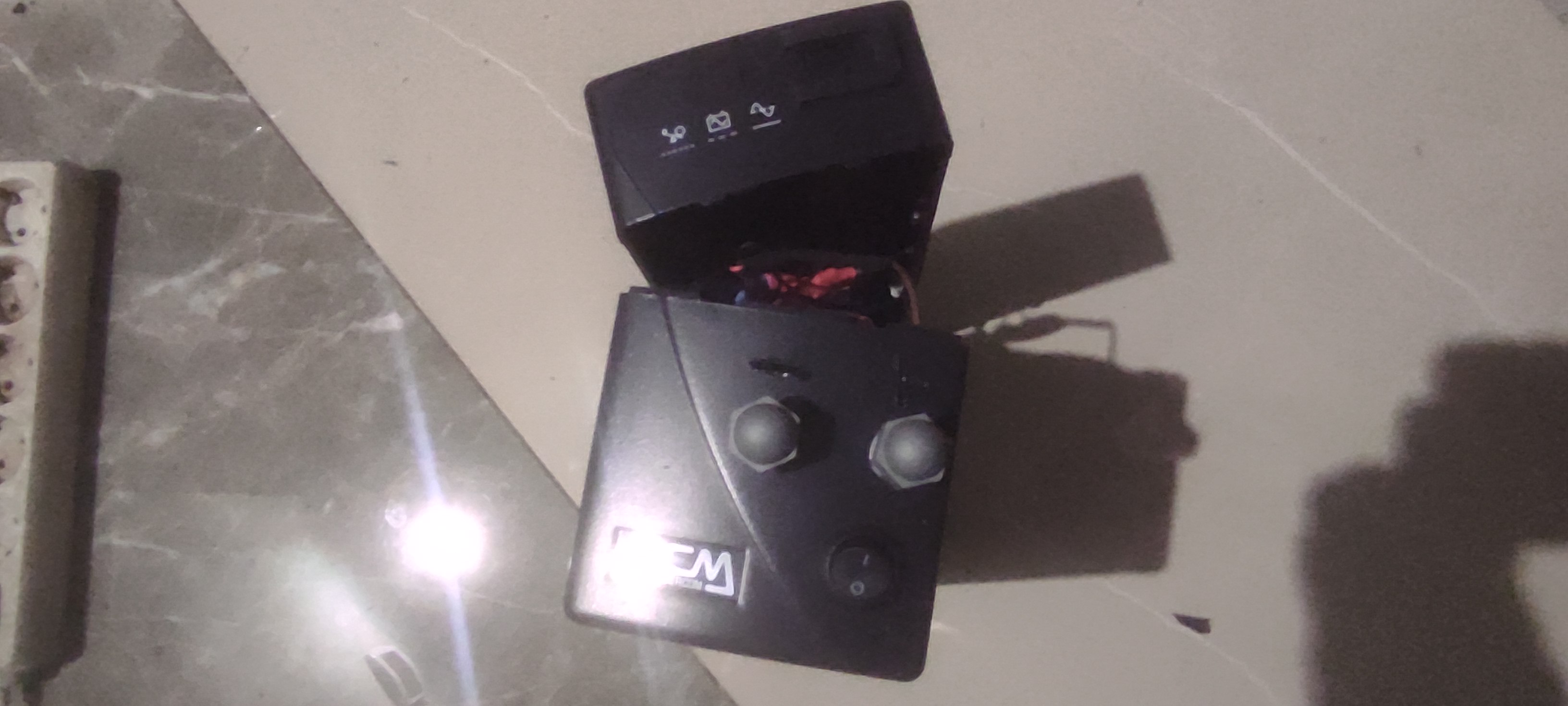

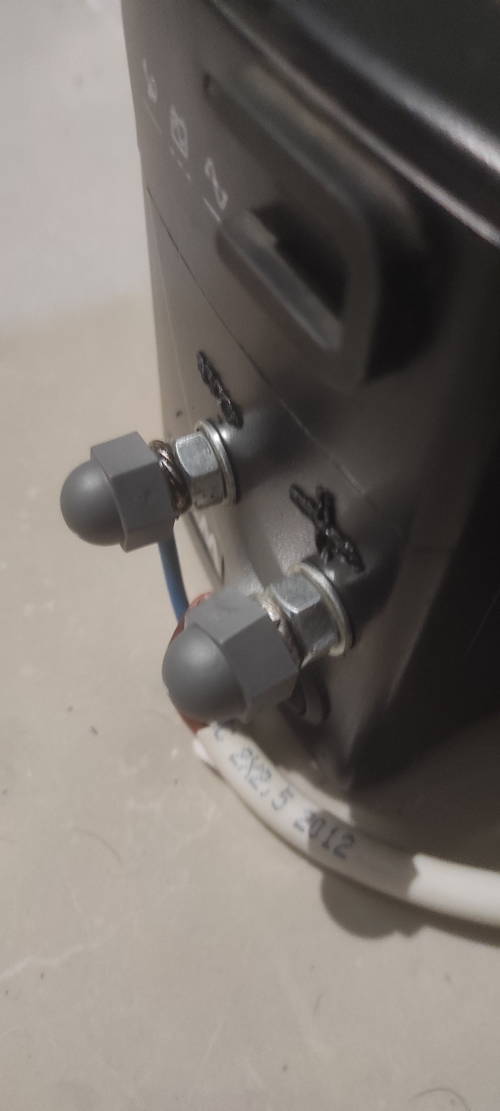

    Купите бесперебойник и подключите его к авто аккумулятору, будет инвертор с мощностью до 1квт . С УВ

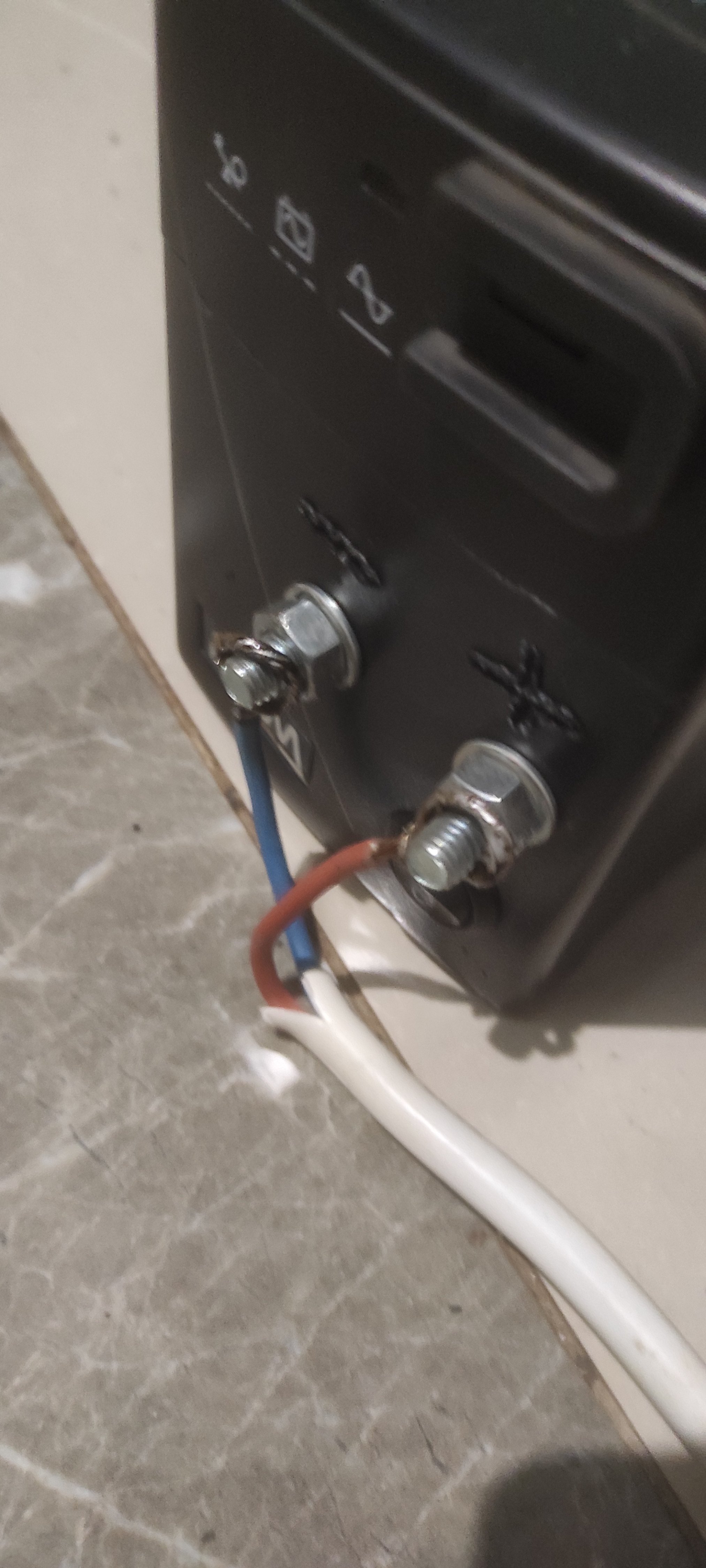

  3. ViktorKux
    ViktorKux Oberstleutnant
    3.073
    Ukraine
    Вот такой переделывается без особых навыков, плюс там мощный трансформатор. С УВ

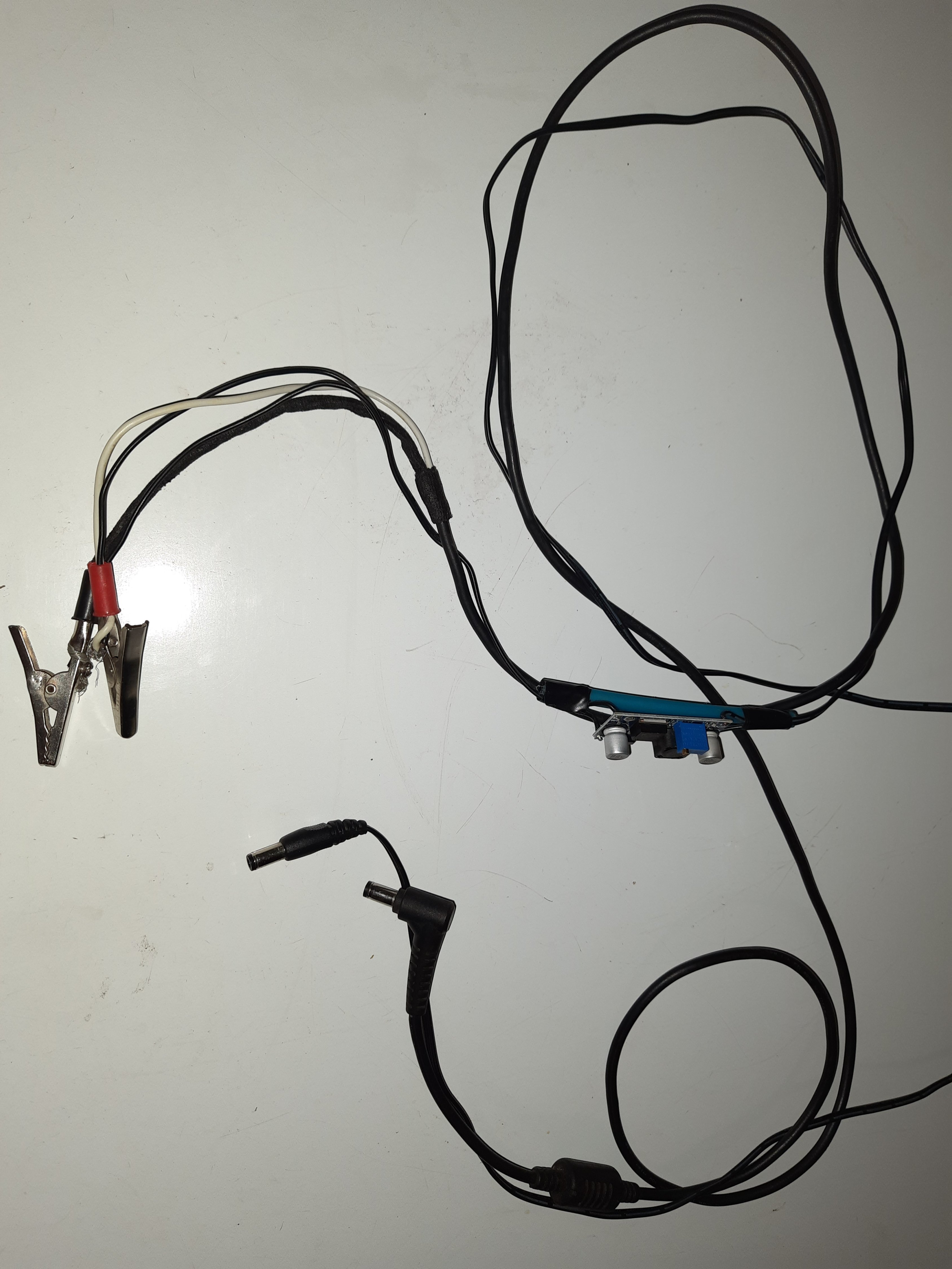

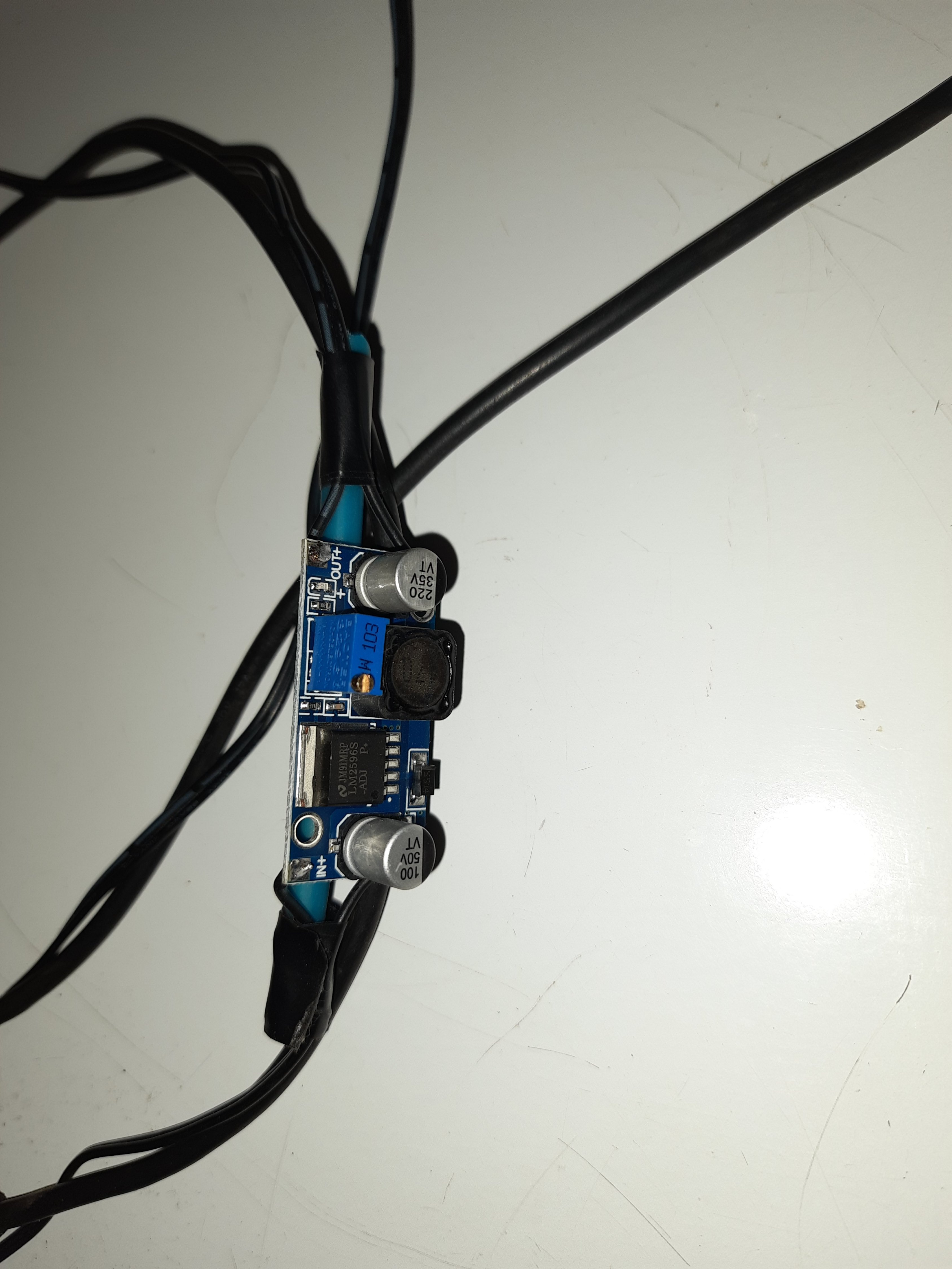

    Якщо є АКБ 12в, то економ варіант - зробити два кабелі з роз'ємами, в один впаяти плату понижуючу і виставити 9в. Ціна питання близько 100грн. Користуюсь сам таким.

    Чотори-п'ять маленьких діодиків послідовно на плюсовий провід і напруга пада на 3-4 вольта. Такі діодики на любій старій платі є.

    Можна, але ще прийдеться зарядку до акумулятора брати, а вона майже 1000 грн. Коштує (((( . З повагою

    Доброго ранку. Зробив вже два таких блоків живлення для живлення роутерів та медиаконверторів (оптичних модемів). Основна частина, це блок безперебійного живлення, який використовують в охоронній сигналізації, або в системах відеонагляді с виходом 12В/3А. Або в металевому корпусі, в який можна поставити АКБ 12В на 7А/г (або 9А/г), або просто окрему плату.
    В таких блоках АКБ працює в буферному режимі, тобто на його клемах завжди підтримується напруга 13.5-13.8В. Головне що в таких ББЖ є захист від глубокого разряду АКБ (при менше 10.2-10.5В він відключає споживача). На вихід під'єдную провід з роз'ємом до якого підключаю медиаконвертор з живленням на 12В (насправді напруга буде 10.5-13.8В, але все працює). А якщо потрібно додатково підключити ще роутер з живленням на 9В, то додатково ставлю плату DC/DC на основі LM2596-ADJ. Тобто від одного ББЖ я живлю і медиаконвертор і роутер одночасно.

  10. uvs888
    uvs888 Feldwebel
    478
    А що там можно переробити ? Режим Green Mode вимкнути, чи зробити , щоб АКБ з авто заряжав? Чи кулер добавити?
    Boris Pryanikov подобається це.
  11. ViktorKux
    3.073
    Ukraine
    Шо воно таке?
    А чому не генератор з карбюратором на газі?) З повагою

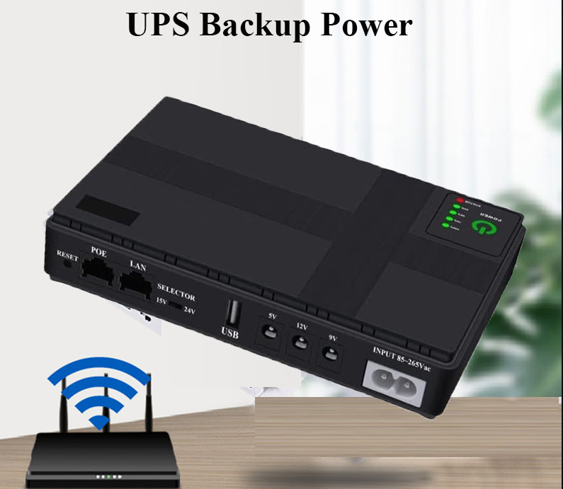

    Якщо є повербанк, то саме простіше рішення.Два
    перетворювачи напруги з 5 на 9 та 12 в і в повербанк. Головне, щоб розміщення роз*ємів дало можливість всунути ці перетворювачи.

    USB 5V to 9V -219 грн.
    USB 5V to 12V -269 грн.
    УМБ (повербанк) 30000 mAh - 2099 грн.
    Мережевий зарядний пристрій 20W Quick Charge 3.0 - 499 грн.
    = 3086 грн.
