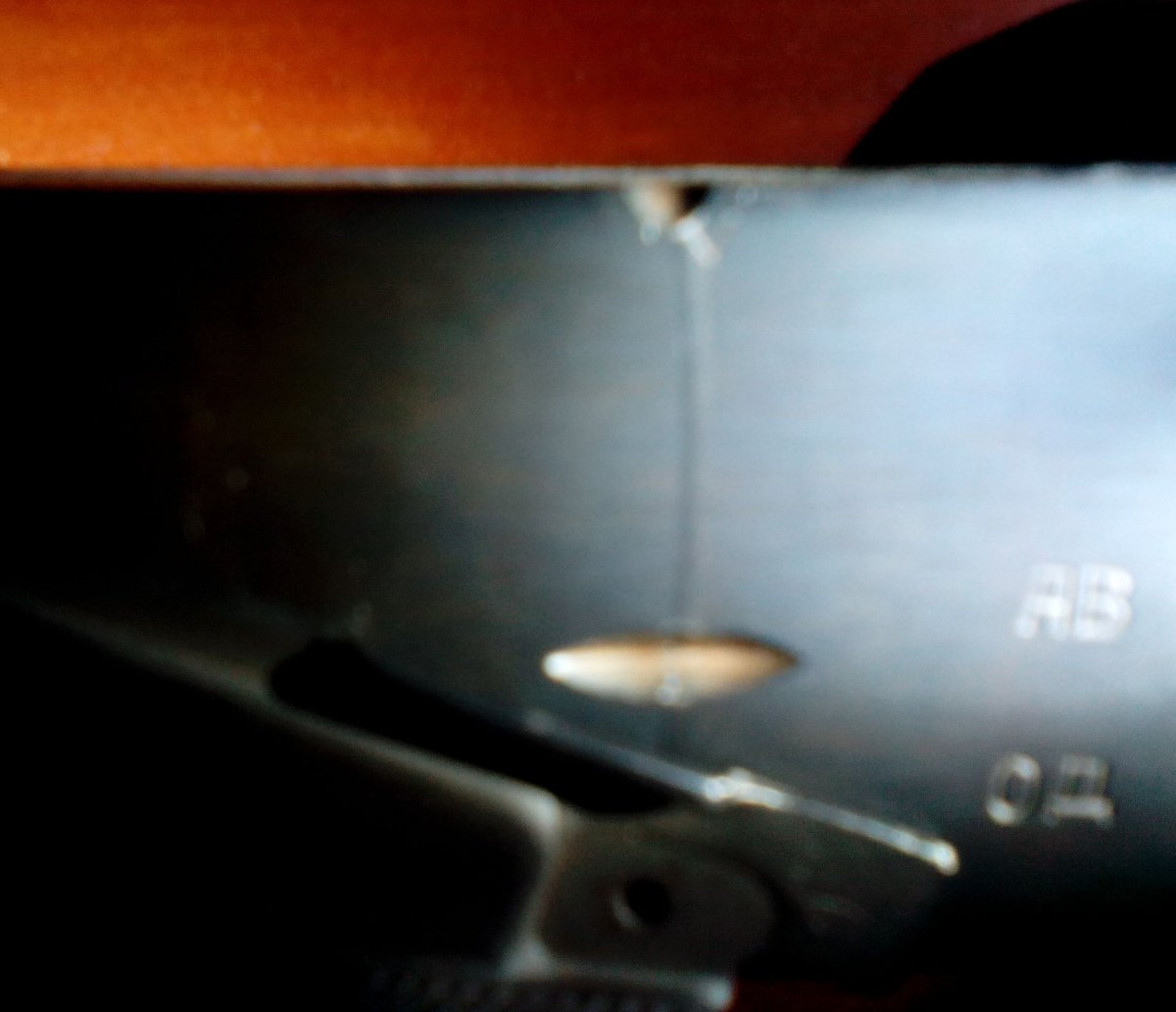

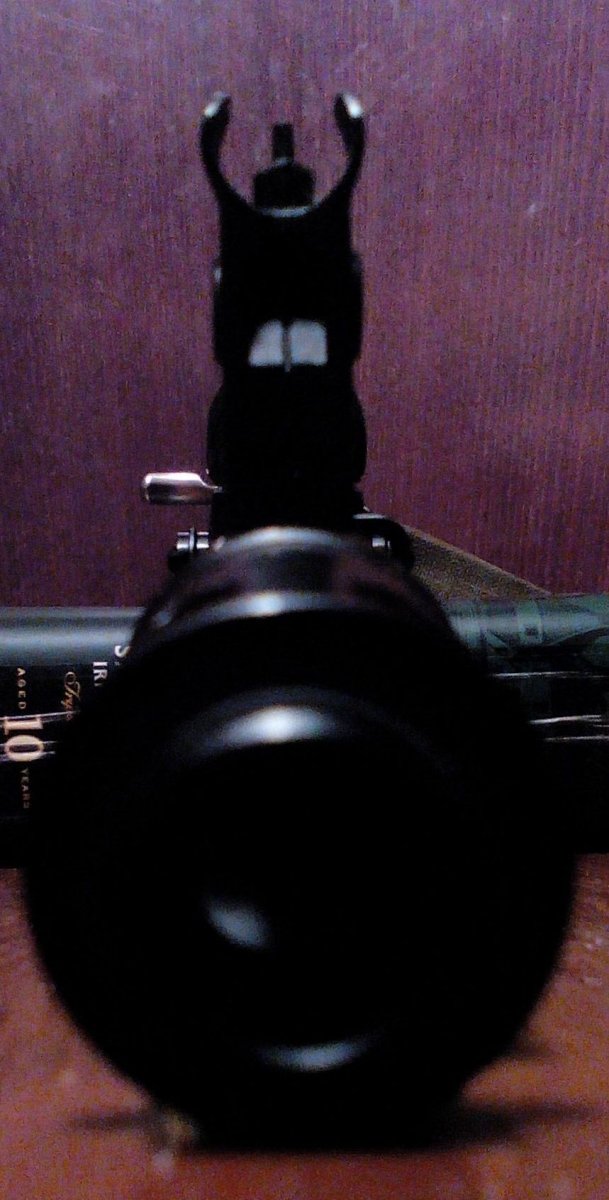

    Геометрия 1 категории точности и 1 категории ствола.
    Мушка с завода должна стоять четко ровно и заводская метка накерненная должна быть строго по середине! При том что штифт мушки также должен быть одинаково выходить на поверхность с мушки.
    Это говорит о четкой геометрической сборке и точности оружии!
    Затем на заводе пристреливают и ставят метки точности категории в данном случае мы рассматриваем ствол 1 категории точности! АК для вторых номеров снайперских пар!

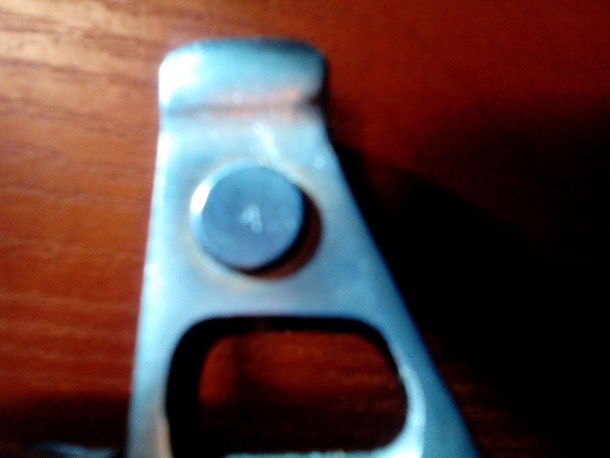

    На втором и третьем фото мы видим заводскую метку 1 категории точности, на третьем фото метка 1 стоит и на штифте мушки и со стороны дульного среза на середине мушки.
    Это говорит о отличной геометрии оружия для использования вторыми номерами снайперских пар.

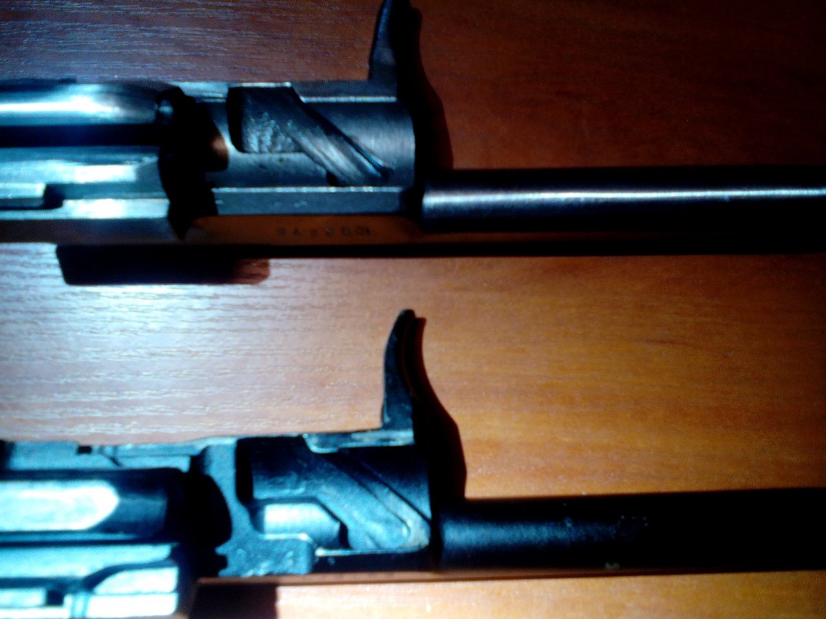

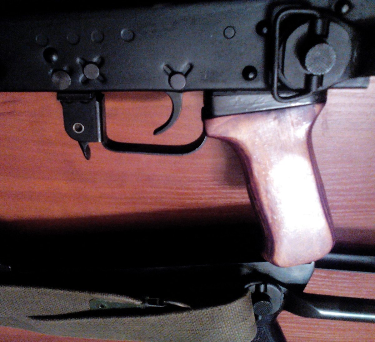

    Категория ствола ставится часто под цевьем с низу иногда с верху в данном случае категория 1.
    В данном случае стоит две (1), категория точности и категория ствола (1).
    чуть правее от центра ствола.

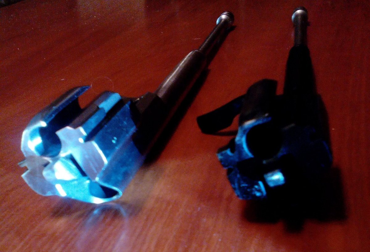

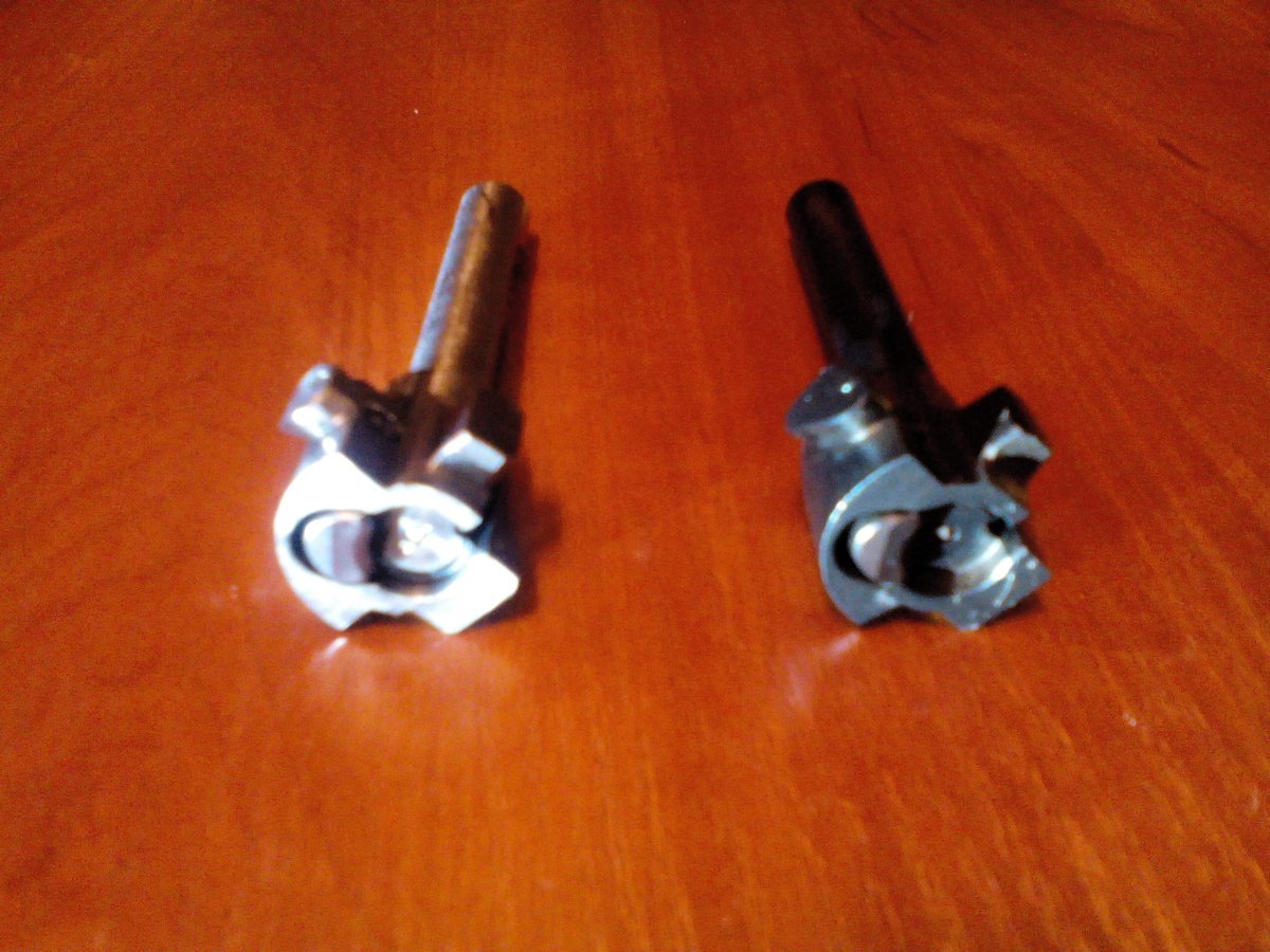

    Затвор.
    Когда мы выбрали четкую геометрию и утвердились в нужной категории идем выбирать и уже ресурс и пробег оружия.
    Начнем с затвора!

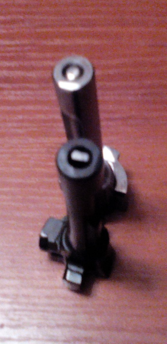

    1. Затвор поворотный и у него есть два среза по которому срабатывает курок! Поэтому у нового затвора есть следы резца! Обычно до 500 выстрелов следы резца еще сохраняются!
    Но потом будут полностью притерты! Фото затвора №1. Видны два среза резцом которые отчетливо видны.
    2. Затем смотрим выработку по круговому срабатыванию и зацепу! Там также будут притерты следы резца.
    3. Затвор со стороны патрона также визуально видны следы использования по выработке зацепа гильзы.
    akms1974 подобається це.

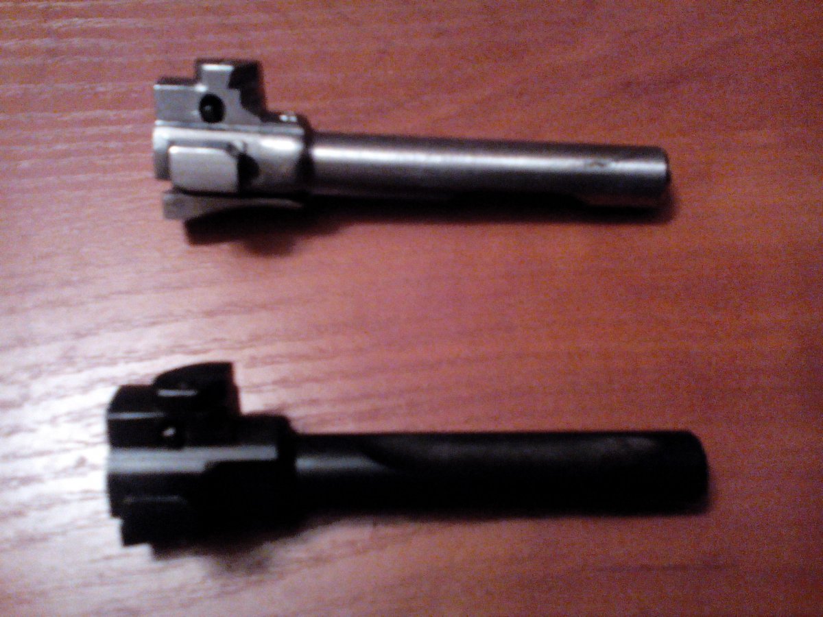

    Затворная рама.
    В первую очередь обращаем внимание на газовый поршень!
    В нем также есть следы резца по всему диаметру поршня и в трущихся местах будет визуально заметно даже при пару выстрелах.
    В очень убитых он становится эллипсом! Мне часто доводилось это наблюдать у купленных с магазина оружиях!
    Но поршень обычно сменный поэтому нужно обращать внимание на затворную раму на ее номер, (но номер также можно перебить) тогда снова обращаем внимание на выработку!
    Смотрим в районах трущихся деталей! Обращаем также на высоту зуба и его угол по которому отводится курок! Фото №2

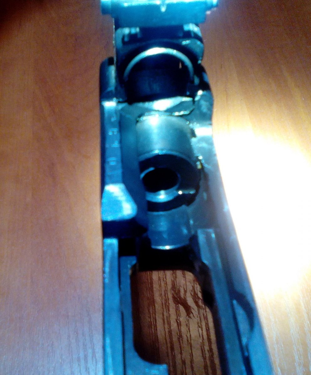

    Патронник.
    Также визуально определяем выработку и фрезеровку.
    При пульном входе будет выработка в одном центральном месте патроника.

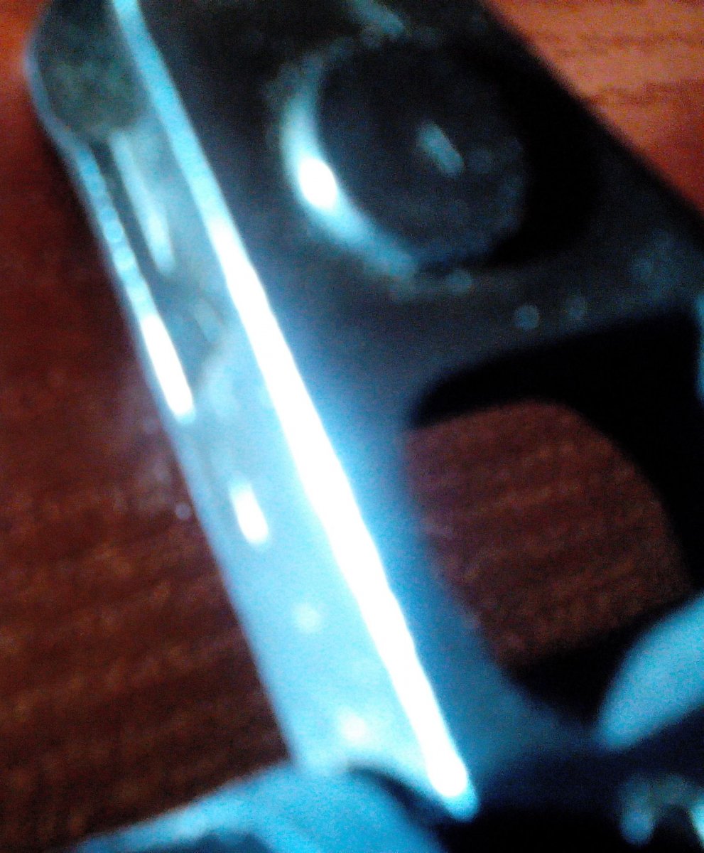

    Защелка магазина также меняется но все же обратить внимание можно.
    В данном случае она практически не работала.

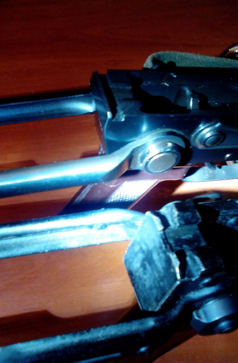

    Рассматриваем приклад АКС и АКМС оригинал!
    АКС более дорогой образец Автомата Калашникова который не вошел в Армию в виду дорогого производства, фрезерованная ствольная коробка, хром молибденовый затвор и затворная рама, утолщенный ствол как в РПК ширина 18мм, приклад фрезерованный.
    АКМС более новая модель с штампованной ствольной коробкой, затвором и затворной рамой из черного метала, штампованным прикладом, ширина ствола 14мм.
    Сама кнопка складывания приклада на двух образцах одинаковая, с обратной стороны разная.
