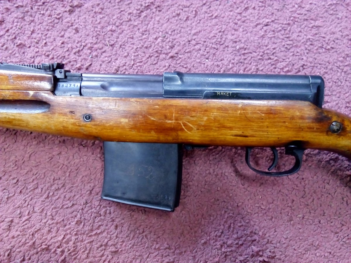

    Прошу подсказать по стоимости?
    Я так понимаю, что это редкая АВТ а не СВТ, т.к. у неё другой дульный тормоз и нет канавок крепления ласточкиного хвоста для крепления прицела. Заранее Всем Благодарен.

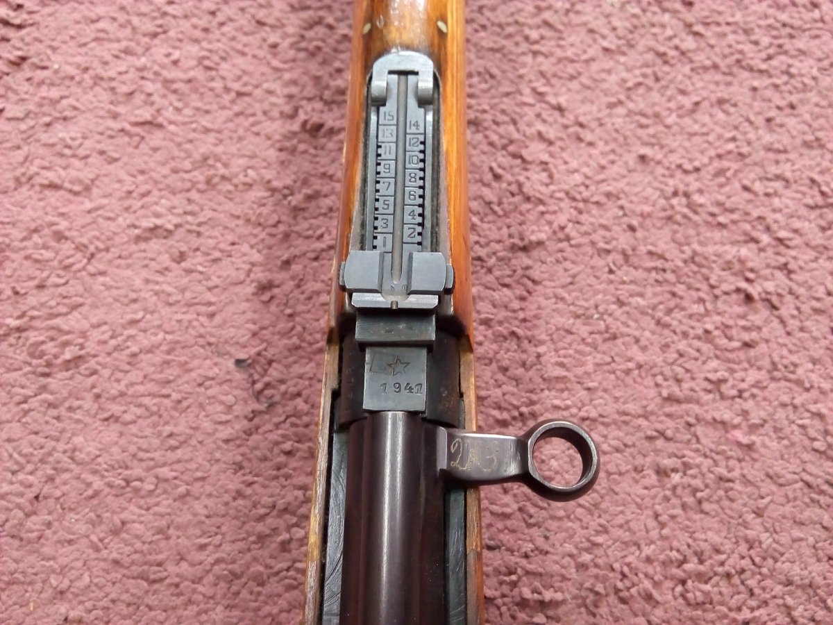

    Приветствую. У Вас обычная СВТ.

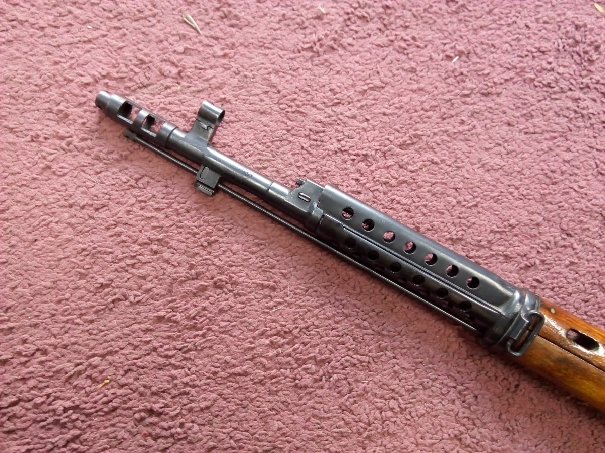

    Просто год 1942, а не 40-41, надульник поздний(не жабры) . У АВТ-40 на УСМ переводчик огня не только на одиночный огонь и предохранитель становится, а еще на автоматический огонь. Для этого а прикладе есть вырез с правой стороны. Также на прикладе нет прикручиваемой на шуруп антабки - там сквозной вырез под ремень как на Моське
    По цене - смотрите цены на СВТ.
    Вот к примеру одна из последних продаж:
    https://reibert.info/lots/svt-40-sxp.615824/
    От Вашей отличается наличием складской личины(ее стоимость около 100$) . Также у Вашего макета, как я понимаю, отсутствует газовый цилиндр, шток и толкатель с пружиной, ремень. Ну и в проданой винтовке уже восстановлен магазин, что немаловажно

    Также, если правильно помню балаклейский деактив, то у Вас курок УСМа с пропилом, и что самое неприятное - также пилен фрезой надульник(его пилят вместе со стволом)
    Если не так, прошу поправить и не судить строго

    Моя винтовка 1941 г.в., завтра разберу и скину фото деактива. А может быть такое, что в конце войны, когда консервировали на склад из АВТ сделали СВТ, путем замены УСМа и дерева.

    Может быть все что угодно, но по сути основное отличие СВТ от АВТ в УСМе. Для визуального отличия на прикладе ставился штамп с буквой А.

    Не может.. Много раз обсуждалось: жабры, дерево, УСМ и наличие рельс.. Обычная СВТ, без претензий на редкость..
    По деактиву: заварен патронник - ШЕПЕТОВКА, прорезан ствол вместе с рамой - БАЛАКЛЕЯ..

    Уже не помню у какого деактива резан ствол с патронником и рамой - если у Вас такой деактива, то думаю стоимость 10000-11000

    Ну так тут в любом случае 1941 год и рама простая, до модернизации

    Тут однозначно деактив получше(о Шепетовке), т.к. Балаклея и надульник с курком кастрировала, и шток с толкателем убрала из комплекта.

    Самое горестное - это пропил рамы. По цене - Шепетовка выше..
