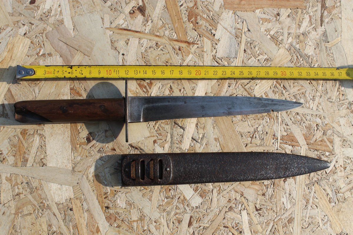

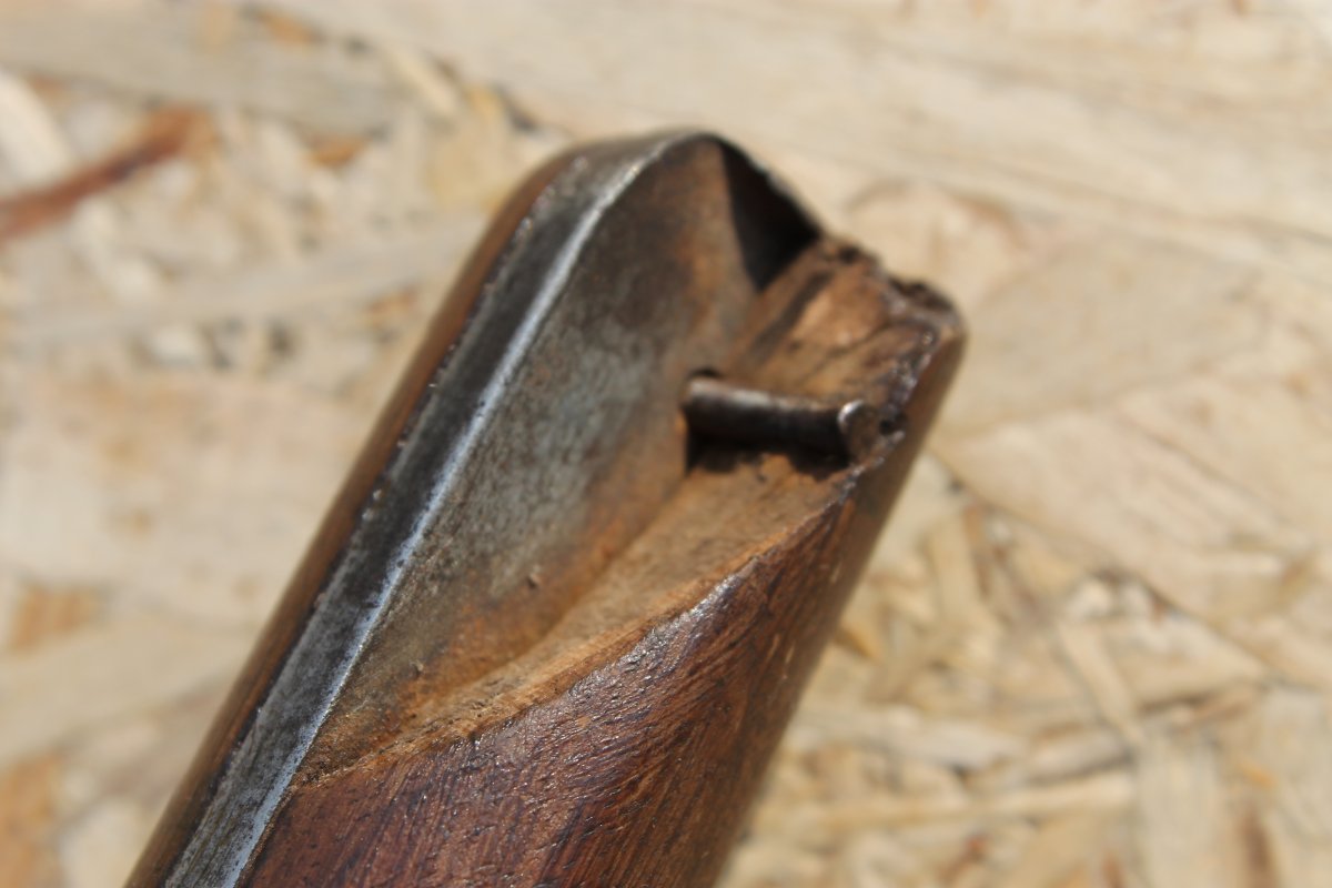

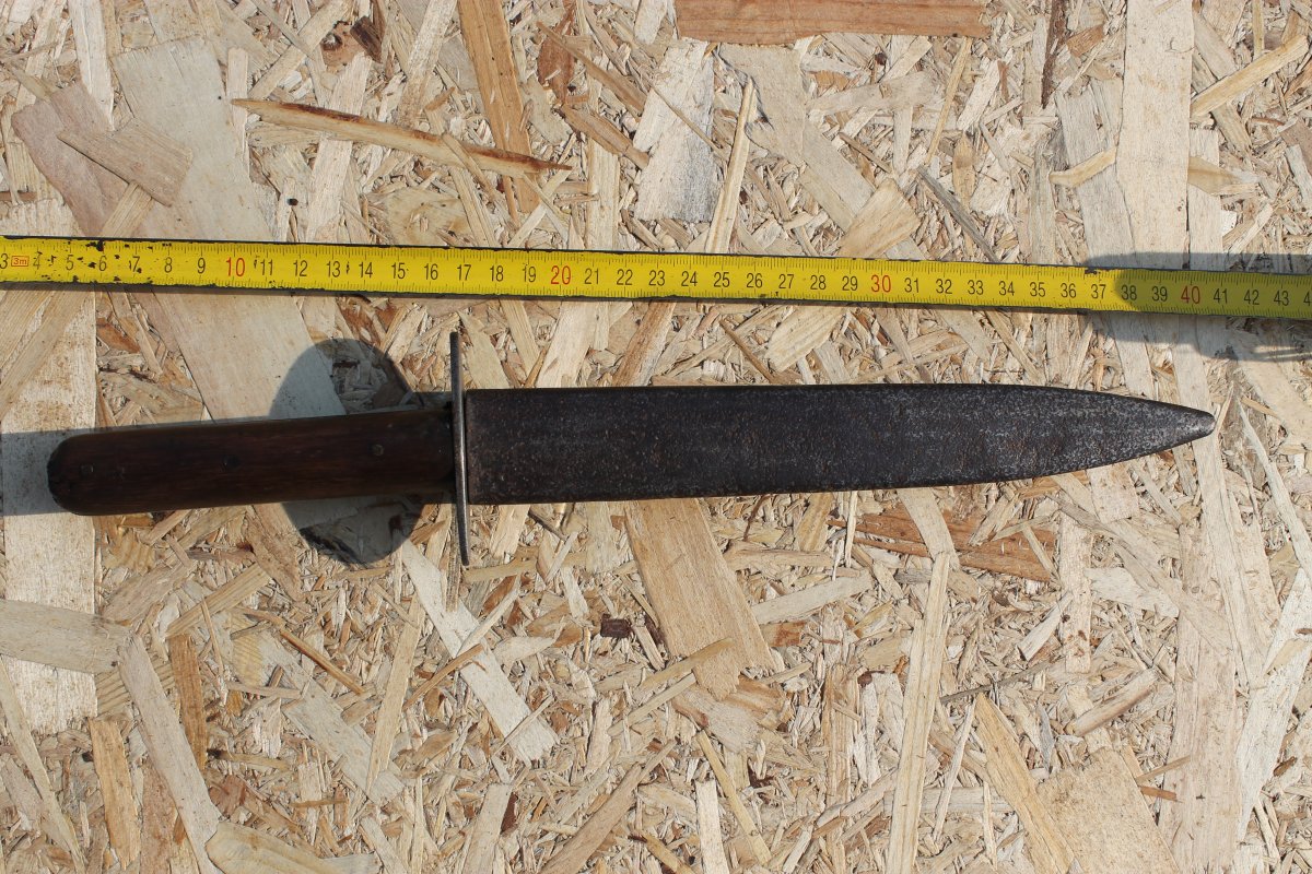

    добрий день.

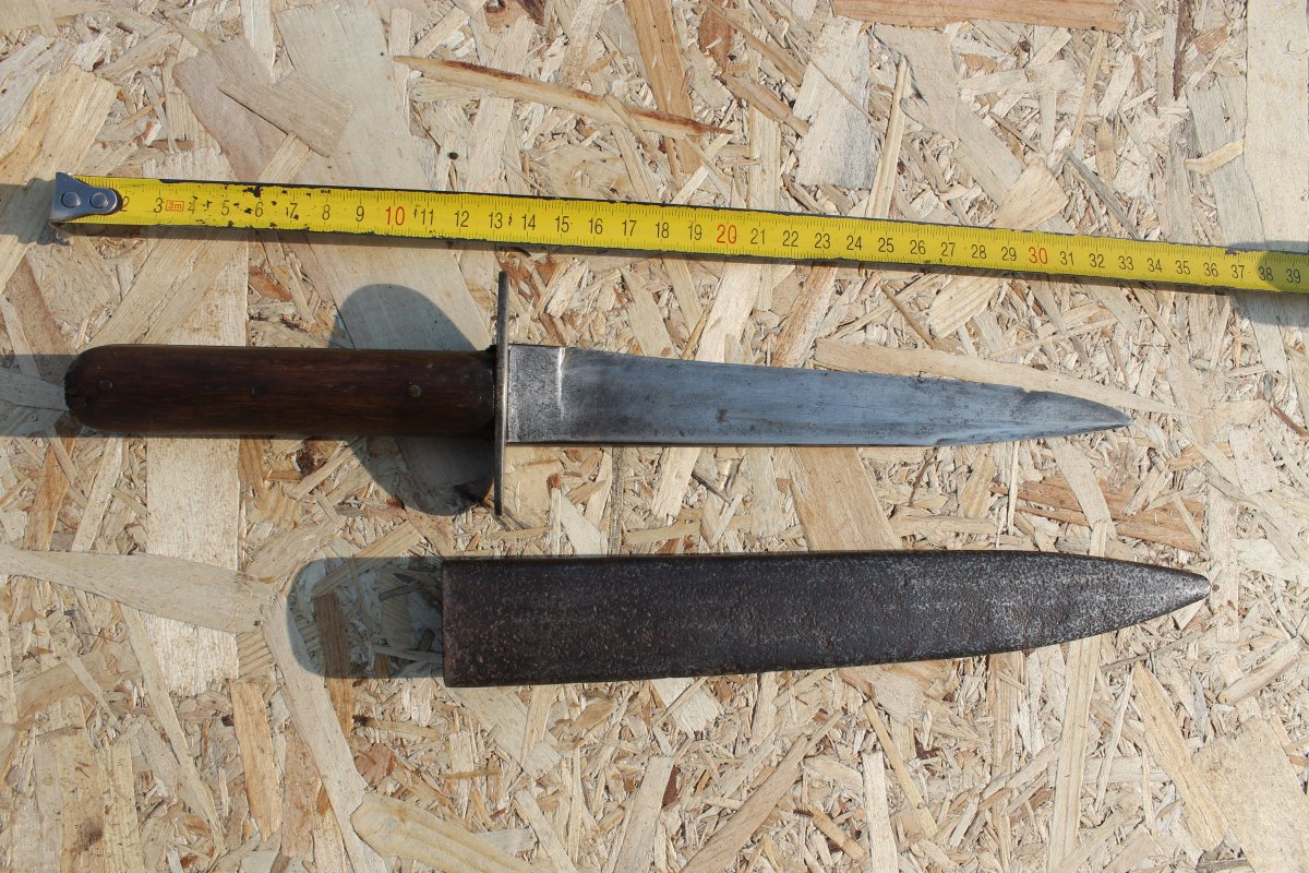

    попав на продажy такий ніж.
    прошy допомогти в оприділені оригінальності і стоймості, в такомy стані.
    на yпорові клеймо герб.на лезвії номер 103 або р01 або 01 (7-ме фото)
    з повагою kok8889

    Видится оригинал.

    Оригинал

    ОТ 1000грн и +++ до желание купить,но есть придел.

    Sturmmesser M17 chorosij, klinok utocen uze, i proizvoditel realno slovackij iz Stosza.s uv,Andy

    убедительная вещь, возможно из довоенной Чехословакии ( с ее складов).

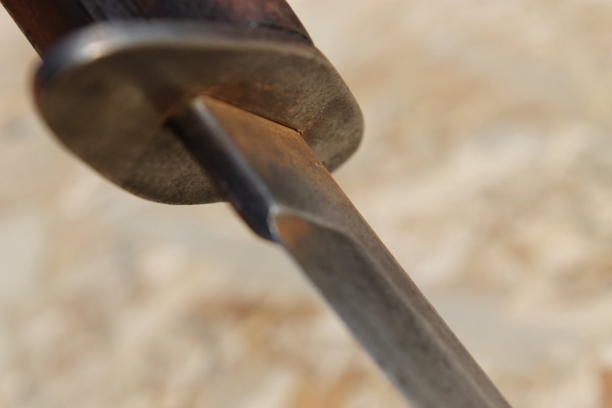

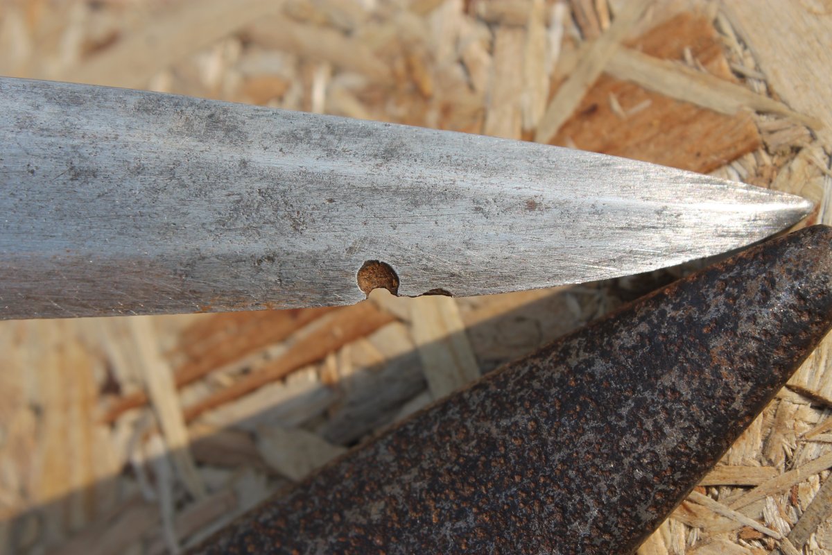

    А почему клеймо военной приемки Венгрии?Выпущен в Венгрии.У Австрии клеймо с орликом.Сантиметра не хватает,лезвие уточено.Окопный нож образца 1917 г. имел очень простой, но вполне функциональный дизайн, не лишенный «скромного обаяния» боевого оружия. Полоса толщиной 4 мм и общей длинной 327-328 мм разделена крестовиной на хвостовик длиной 118 мм и шириной 25 мм, и клинок длиной 210 мм и шириной 28 мм. Клинок — однолезвийный, длина пяты -15 мм, острие — симметричное, с заточенным фальшлезвием. Заточка лезвия клином с подводкой имеет ширину около 2/3-3/4 ширины клинка. Таким образом, нож оптимизирован и для укола, и для реза.
    Монтаж крайне прост. Крестовина без S- или U-образного изгиба, в плане — ромбическая, в ножах австрийского (стандартного) производства имела ширину 57 мм, а венгерских ножах она несколько шире. Посадка на хвостовик с натягом.

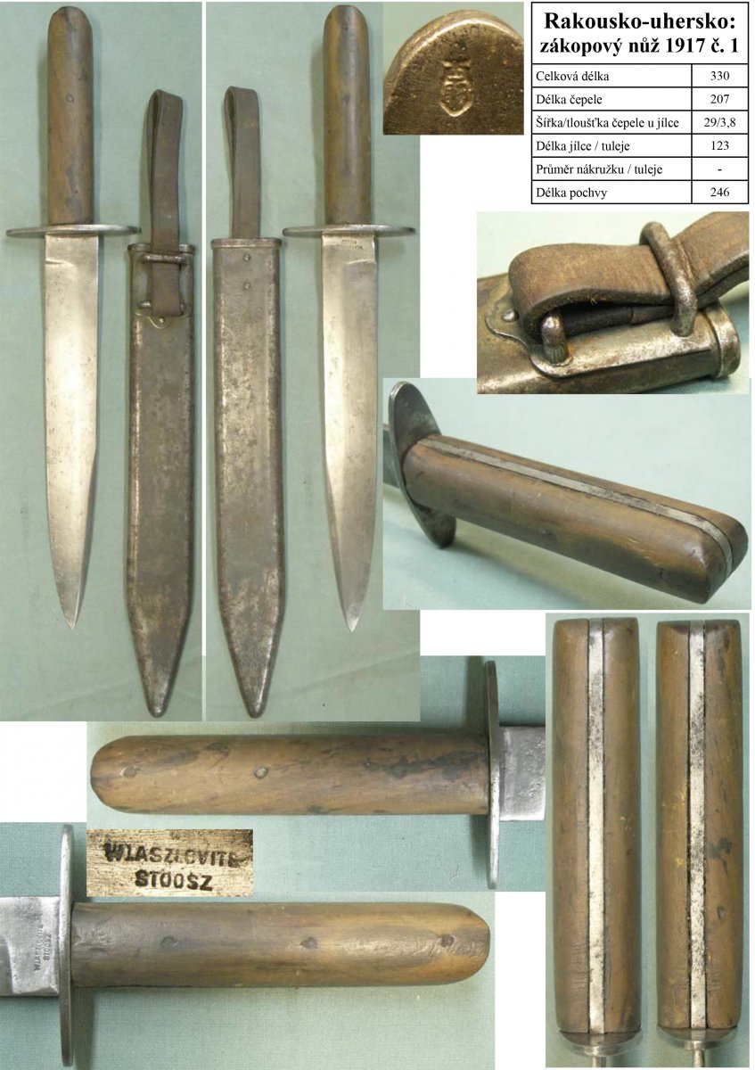

    Потому что нож как уже выше написал Andy изготовлен в Словакии производитель Wlaszlovits, Stos.Страна производитель ХО и страна где оно было поставлено на военный учет это немного не одно и тоже.
    В данном разделе это описание знают почти все,так что это лишнее. Крестовина как раз больше у ножей словацкого производства Wlaszlovits, Stos

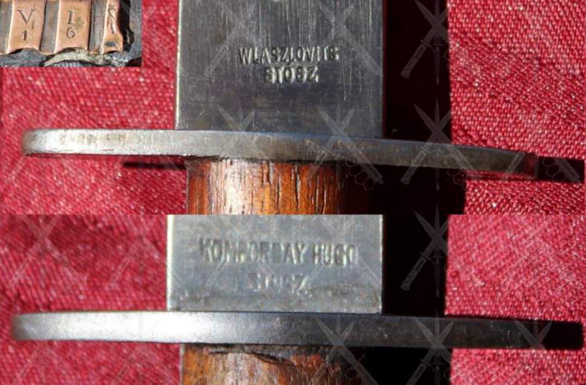

    У меня был Wlaszlovits,Там клеймо другое,не такое как у ТС,а такое как на вашем фото.[​IMG][​IMG]Разницу видете?Или еще увеличить?

    Увеличить надо наверное вам,в теме на ноже остатки клейма точно такого же как на моем скане.
    Было еще такое клеймо Stos.Хотя вам наверное все равно, вы же написали что он произведен в Венгрии.
    Никогда не спорьте в темах в которых не понимаете.

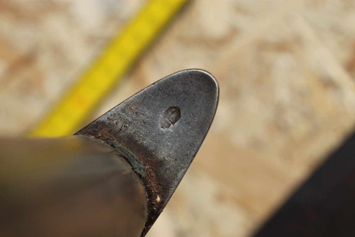

    Покажите надпись Stos на ноже ТС.Клеймо военной приемки Венгрии,клеймо производителя как не увеличивал,нечитаемо.Не уверен что именно Wlaszlovits.И вообще как правильно?Как вообще правильноStosz или Stoosz?

    На ноже возможны два варианта производителя - на моём фото это №3 и №11.. Оба варианта уже были показаны форумчанином
    Мигел в сообщении №12.
    Клеймо на гарде видится венгерским.

    Я и писал ,что это венгр.

    Клеймо военной приемки венгерское.А вопрос был о производителе.

    https://reibert.info/threads/avstrijskij-okopnij-nizh.954431/ Сейчас это Словакия,До 1918 года Штос-была Венгрией.Потому и пишется по разному.До1918 на венгерском,после на словацком.:p

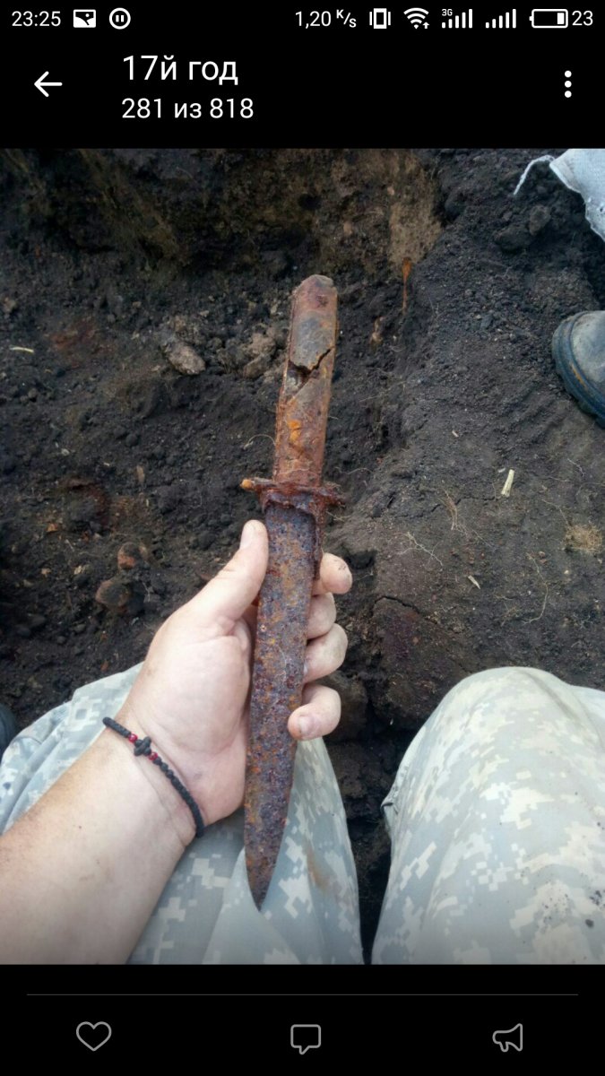

    просветите ,как такой нож я мог поднять с нашим морячком под Одессой по 1941
    он у румын мог быть на вооружении?

    Мог.У румын на вооружении стояло все подряд.Вот тема про винтовки,со всем остальным та же каша.
