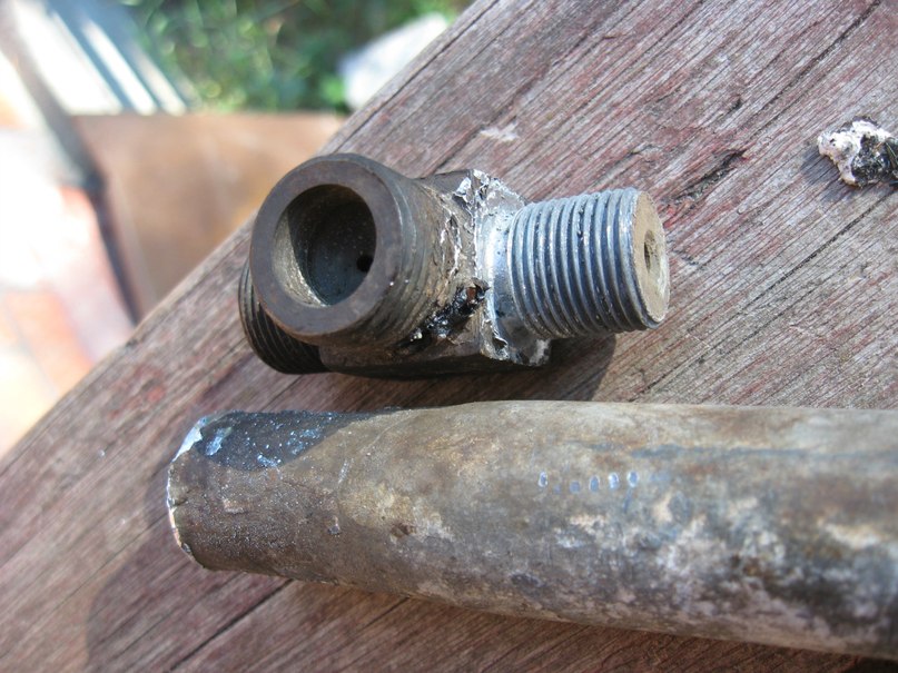

    Валялась метрах в ста от места падения самолета. Сталь, похоже оцинкованная. С одной стороны следы белой краски.

    Там никаких дырочек в полукруглом торце и с боков нету?
    PS Интересно: ВН=577, ВП=521, СО=56.

    нет, только два отверстия те, что с резьбой

    вопрос к manzin, там колба в колбе и штуцера не сообщены между собой? опишите внутренность :rolleyes:

    штуцера сообщаются. в тот, что по оси, видно на третьей фотографии, закручено еще что-то, видно шлиц под толстую отвертку. пробовал, не откручивается. тот, что перпендикулярно, отверстие гораздо меньше, ок. 1 мм диаметром.
    похоже по оси ввинчена длинная трубка, по которой некая субстанция входила в деталь а потом возвращалась обратно вдоль стенок и выходила через тонкое отверстие. сама вещь увесистая

    "закручено еще что-то, видно шлиц под толстую отвертку. пробовал, не откручивается"-- неправильный ход мысли:), походу в этом фишка......ежели один человек закрутил, другой завсегда раскрутить сможет (с) :D , нагреть-охладить-обстучать-выкрутить-сфотографировать-выложить:beer:

    или вынуть по частям :D,
    при нагревании сначала потекло олово, потом открутилась голова. трубки не оказалось. o_O
    жиклер с торца пока не откручивается. шлиц разъ*бывается, т.к.желтого металла при обстукивании плющится. нужен специнструмент.
    в колбе была горстка праха, наверное дождевые черви натаскали.
    Может какой-то баллончик с углекислотой? микроогнетушитель?

    взвесил, в собранном виде весит 505 грамм (без вытекшего олова)? может 521 - вес пустой, а 577 вес наполненной, тогда 56 вес СО2 :smile_1:
    Что можно сделать с 56-ю граммами СО2?

    56 граммов СО2 это около 28 литров.... Разве что - спасательный жилет надуть. Или какой-нибудь поршень толкнуть...

    или бензобак надуть.
    Командование Северо-западного фронта, анализируя причины потерь, рекомендовало ОКБ сгруппировать баки вместе, прикрыть броней, снабдить эффективной системой наддува инертным газом, обеспечить аварийное сбрасывание баков. Выступая на совещании в ЦК БКП(б] в апреле 1940 г. командующий ВВС Северо-западного фронта Птухин говорил: ╚Одним из недостатков нашей авиации является большая уязвимость бомбардировочных самолетов, особенно ДБ. Плоскость имеет 14 бензобаков и при стрельбе противника специальными пулями машина быстро загорается. Машина должна быть более живучей. Конструкторам следует подумать над этим вопросом╩. Немного раньше, в феврале, Птухин даже предлагал вообще переместить баки в фюзеляж, а бомбы - в консоли. Уже в ходе боев на ДБ-3 ставились бронеспинки пилотских сидений. Стрелкам пытались одеть бронированные нагрудники, такие нагрудники спроектировал НИИ-46 НКСП. Изготовили партию из 100 штук. Из частей доложили, что работать в них крайне неудобно ≈ мешают пользоваться люковым пулеметом, не дают перезаряжать верхний и даже мешают вращать турель. Устанавливали также углекислотные установки на те многочисленные машины, на которых их не смонтировали на заводах. На тех самолетах, где наддувались только консольные баки, в частях самостоятельно переделывали систему, включая в нее и центропланную группу. Применение углекислоты оказалось весьма эффективным.

    Но там баллоны были ЕМНИП от 4-х литров...
