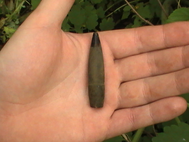

    Друзья, подскажите что за девайс такой ?

    12,7 BMG или 12,7 ДШК, размер нужен.

    Бронебойно-зажигательная пуля, по-моему от ПТР, сложно сказать без масштаба :( Замеряй калибр если 14,5 то ПТР, если 12,7 то ДШК.

    Раз пули пролежали в земле и не проржавели, значит оболочка у них не стальная. У какого патрона была цветняковая оболочка в этом калибре? Правильно - томпаковая оболочка у американского .50 BMG

    Я для масштаба взял в руку копаную пулю от ПТР (сохран такой же), так один в один. Единственное что меня смущает, это размер ладони у Sweep и у меня может быть разный ;) жалко нет под рукой пули ДШК сравнить. Прояснить ситуацию может только замер калибра! Пы. Сы. Оболочки пуль у всех цветняковые, т.к. сталь повредит канал ствола.

    P.P.S. Пуля не от Брауненга 100 пудей. Вот маркировка пуль Браунинга. Черно-красный носик пули, типичная советская маркировка бронебойно-зажигательных патронов. ;)

    По-моему мы немного не поняли друг, друга ;) Товарищ treshkin пишет "оболочка у них не стальная" оболочки пуль не бывают стальными, а бывают стальными сердечники. Оболочка же по-любому цветняковая (обычно латунь). Направляющие пояски, да изготовлялись из разных материалов в том числе стали и даже керамики. Вопрос индефикации пули состоит в том какая маркировка на носике пули черно-красная или темно-красная сплошная, на фото это не очень хорошо видно. Если автор подскажет, какая маркировка, все значительно упростится. Мне например видится черно-красный носик пули...

    Я бы сказал, что носик пули черный, тоесть бронебойка и именно Браунинг! Что касается утверждения камрада Ditmar о том, что "оболочки пуль не бывают стальными", так почему же они ржавеют? Какраз латунь для пульных оболочек применяется редко, чаще томпак, а массово - сталь плакированная биметаллом, мельхиором, никелем, латунью.

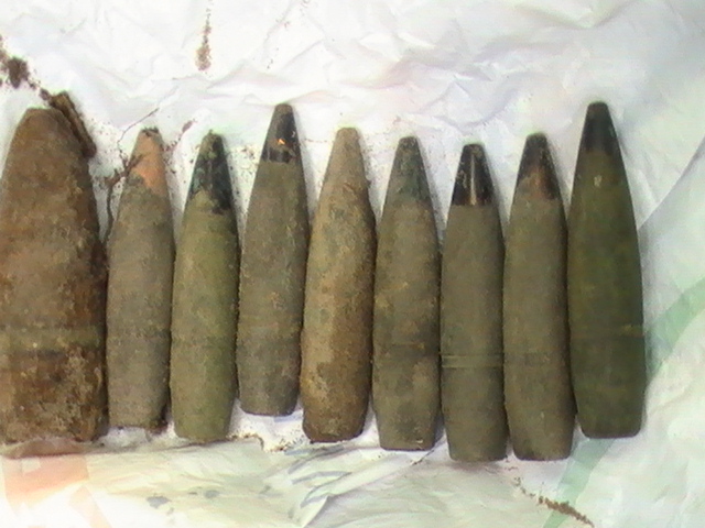

    C красным носиком оказалась только одна - крайняя, но краска нанесена поверх черного как и на остальных, даже я бы сказал что конец каленый, уж очень блестит.

    Оболочки отечественных пуль из низкоуглеродистой стали. У 12,7-мм Браунинга периода ВМВ - из латуни. Скорее всего на ладоне .50 калибр.

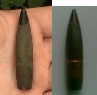

    :eek: А томпак плакированный на пулю куда денется? И чему я противоречу? Что чисто стальные пули нонсенс? :eek: Вернемся к нашим баранам... то есть пулям, вот фото найденной пули, рядом фото пули ДШК.

    а ещё рядом пули Браунинга...щас:
