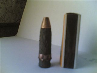

    Вчера от копал пульку предпологаю авиационная.На наконечнике под ржавчиной цифры и буквы BMV.Положил от кисать чтобы цифры прочитать.

    Есть определенное сходство с 20мм снарядом от ШВАК.Смущает надпись латинскими буквами.

    Вот что там на медном носике написано и клеймо,черная точка это углубление диаметром 1мм и глубиной 1мм.И ободок медный со следами нарезки ствола как волнистая юбочка,на фото она белая,как будто от дульца гильзы специально оторван диаметр 13,5 мм,ниже на 5 мм проточка 2мм на донышке конусообразное углубление 5мм,на носике тоже углубление 3-4мм диаметром,глубиной 2мм."Linol" сказал что разрывная с гексогеном,лучше выбросить от греха подальше.

    Посмотреть можно тут: >--MG-131--<

    Спасибо ales за подсказку по ней нашел более подробно что пулька не простая http://www.23ag.ru/html/mg_131.html она оказалась ВОПом на боевом взводе ,поэтому пришлось от нее избавится,ударник на 4мм засажен,а его длина 5мм .Осталась только фотка

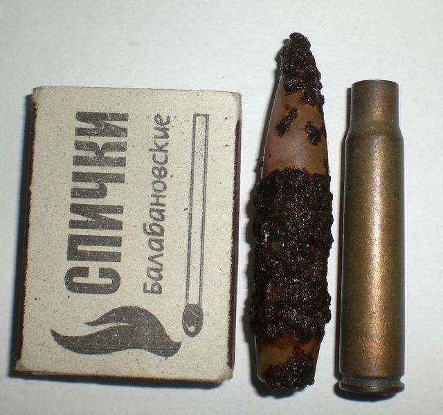

    Вижу балабановские спички захватили всю планету. Предлагаю и свою пульку та тех же спичках. Если это авиационная, то тогда ее оставили в полях под Тернополем "красные соколы" армии Красовского. Найдена на западной околице города, куда в 1944 г. прорывались на помощь осажденному гарнизону лучшие танковые части вермахта.

    Ответ: Авиационная пуля?
    12.7 мм УБ. бронебойно- зажигательная или просто бронебойная.
    А из каких стволов такими били?
    УБ :)
