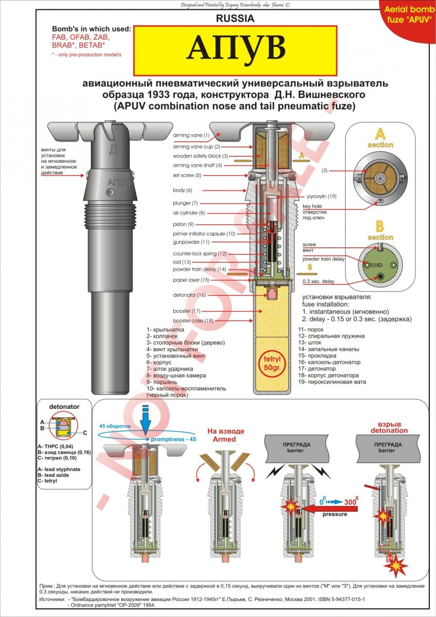

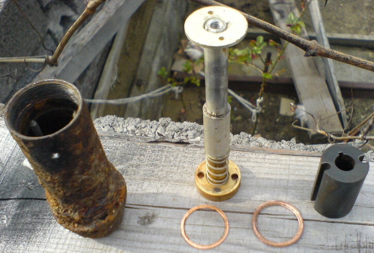

    Ага. Авиабомба. СССР. В голове АПУВ, при ударе АБ о грунт удар (прошу прощение за тавтологию) пришелся в край взрывателя, он пошёл "на перекосяк", в следствии чего АБ не сработала и зарылась глубоко в грунт.. Уже как бы и не сильно опасен. Допускает транспортировку АБ на площадку уничтожения.
