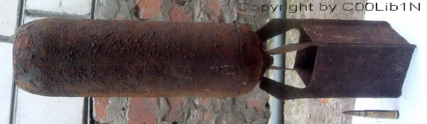

    Похоже на баллон ,30-40 см в длинну.Прошу прощения за качество,фокал на мобильный

    похоже на баллон с сжатым воздухом для запуска двигателя самолета. на снимке носовой части вроде и отверстие сбоку виднеется
  4. A10A
    A10A General-leutnant
    23.164
    Київ, Україна
    Похоже на ПТАБ немецкий с оторванными стабилизаторами. Отверстие во взрывателе - для предохранительного шарика.
    Если -ДА, то штука достаточно стремная.....
    З.Ы. Редуктор баллона вроде как имеет 4-6-гранник под ключик

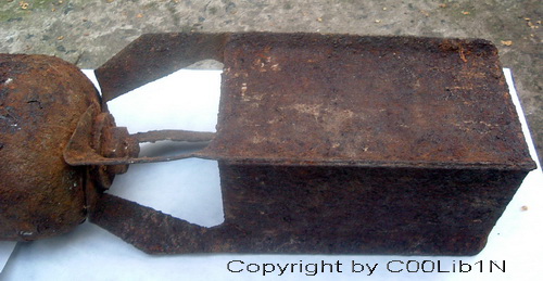

    АО-10сч.
    Сзади должно быть крепление типа "винтоболт" под стабилизатор.
    Голова - серия АМ.

    раньше не встречал такие поэтому не стал трогать и крутить, посему фото только такие

    имхо баллон обычный

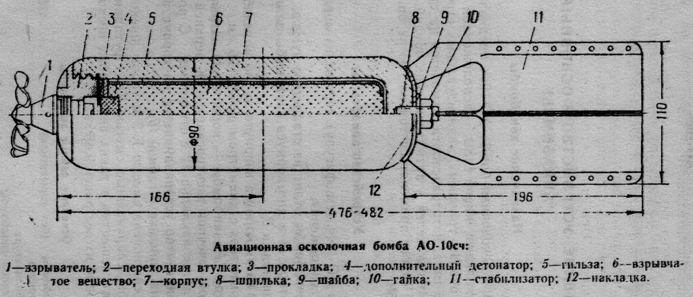

    Если можешь, прикинь размеры согласно прилагаемой схемы.
    Но моё мнение - балон.

    ну эсли это баллон.....то что тогда означает это дырочко ????
    я подозреваю, что дырочек на этой цюцюрке будет как раз 3ри штуки......

    5.428
    Ведь на донной части (см.фото) отсутствут место для крепления стабилизатора? Шпильки не наблюдаю, а она ВВАРИВАЛВСЬ в корпус АБ для крепления стабилизатоа. Хотя, могу и ошибаться. Уважаемый ALEKS GAS, фото с другого ракруса можешь поместить и более четкие? Тогда и продолжим дискуссию. А так поищи в Ин-те инфу по авиционному взрывателям семейства АМ времен ВОВ и авиабомбе АО-10сч.
