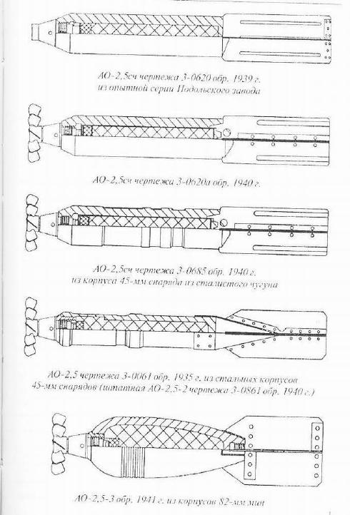

    1) Что за авиабомба? По размеру совсем маленькая, поначалу приняли её за столбик, лол.

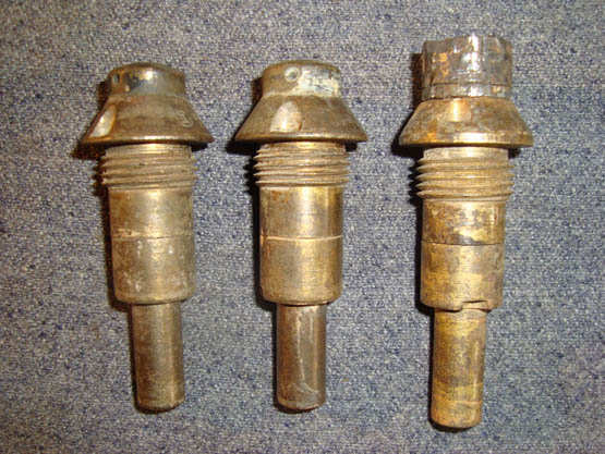

    3)Взрывак, первый француз\итальянец? И ещё два на опознание, фото только такие.

    ...авиабомба ао-2,5 ,(фото 6) взрыватель герм.AZ 23 umg , фото 5 сложно по "огрызку судить возможно АД-Н или шнайдеро подобный 1914г,последнее фото нло-загадка..

    в 45мм похоже мд 2

    у меня такой же взрывак есть как на 4 и5 фотке в начале

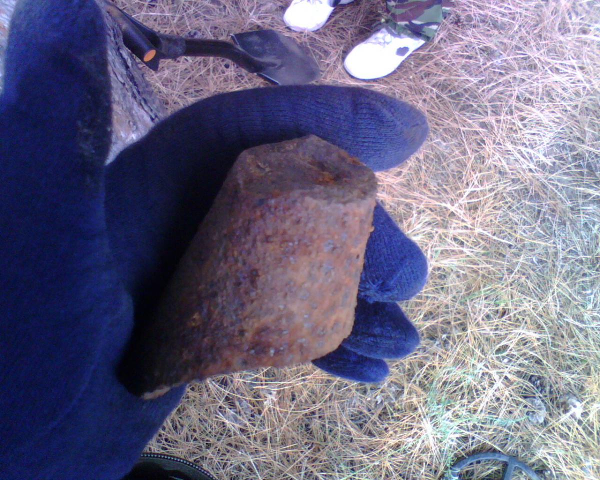

    По поводу фото не совсем понял, фотки делал вчера лично.
    Последнее нло - прикинул примерно диаметр (по фалангам пальцев), выходит где-то 45-50 мм.

    Извини - я по поводу поста №2 фото 4 (пригодилось ведь коме-то :) )
    :D
    ....там внутри должен быть (продавленный) металл...

    Первые два фото - как я понял, носовая часть авиабомбы с крыльчаткой? Что-то фабобразное?

    ... сначала почистите(незабываем что детонатор на месте..!) если метал белый с маркир. 81 IR (алюминий)-итальянец,жёлтый- вероятней румын чем француз.(по жёлт. лучше смотреть маркировку, данный вид бое припаса по лицензии и без -выпускали многие, вплоть до китая)

    АО-2,5 - она самая - взрывак смутил.. видимо пропеллер так смяло..

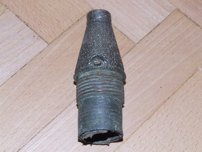

    Вот ещё взрывателя остатки... Фото, конечно, не очень.

    Ну и? Никаких не будет мыслей, что за взрыватель?

    Мне видятся остатки Az23...
    Но только видятся

    Да вроде не похож. На боку латунный "пыптык" имеется.:rolleyes:

    ...скорее РГМ-2 (кран там латунный, со стрелкой)

    Да, это он, стрелка есть.
