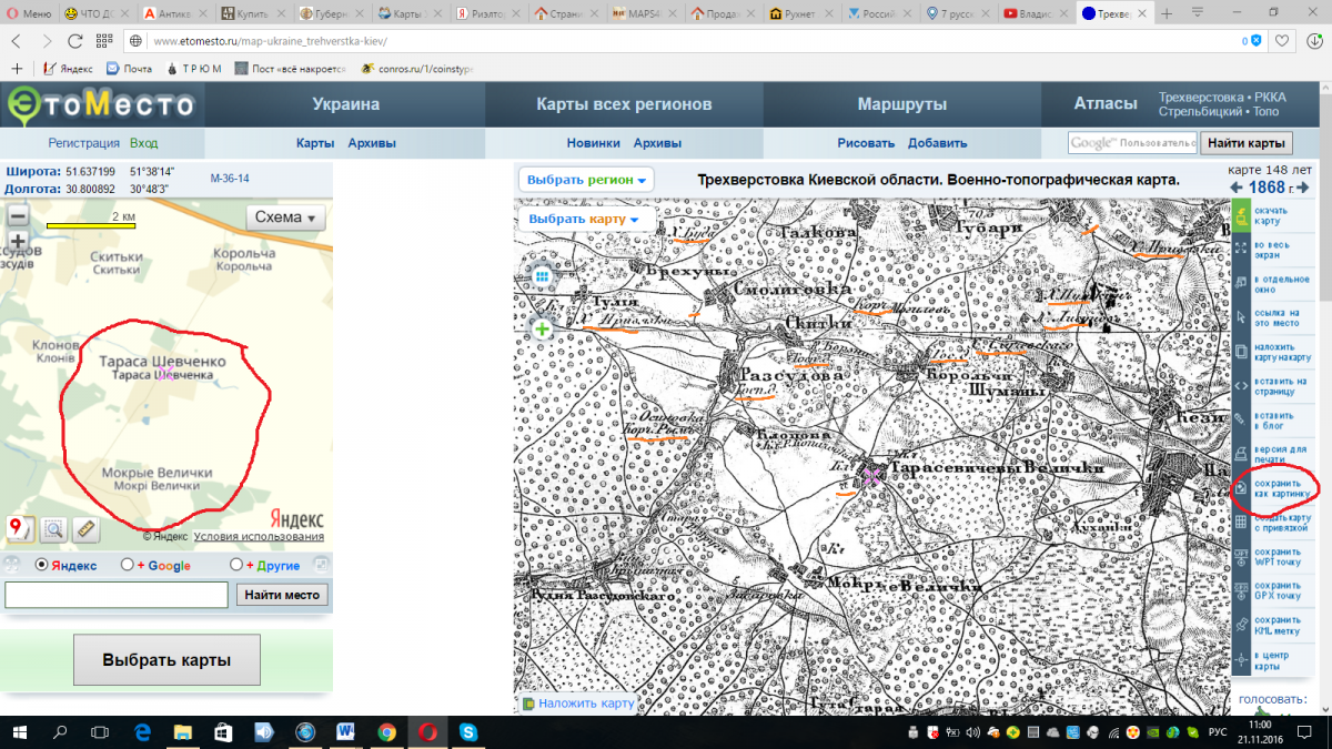

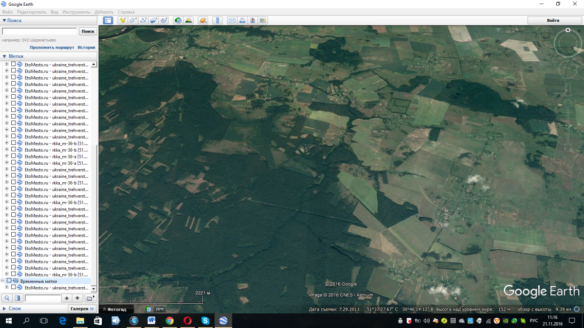

    1. Есть прекрасная программа Google Earth = http://google-earth.ru , и есть замечательный сайт Это Место: http://www.etomesto.ru/ - Устанавливаем программу Google Earth на свой компьютер, желательно, планшет или ноутбук.

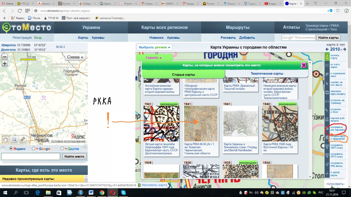

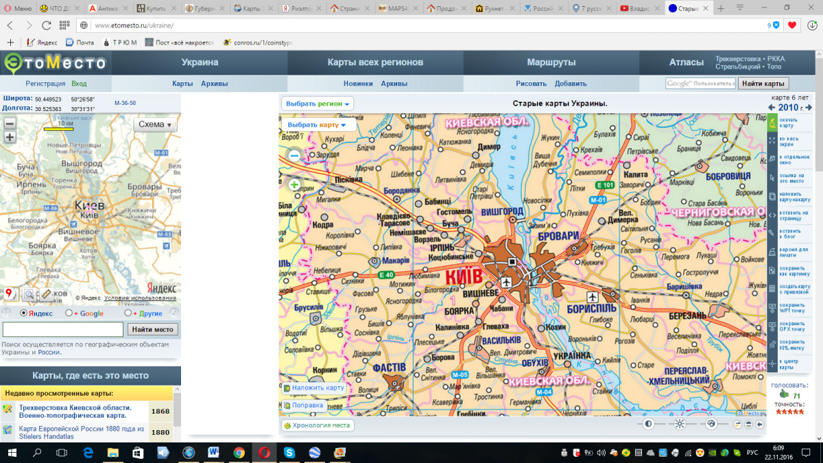

    2. Открываем сайт «Это Место», и сверху правой карты, в окне «ВЫБРАТЬ РЕГИОН» выбираем соответствующую область России, или Украины, Белоруссии, или любой другой страны СНГ. Например, выбираем – «Украина» - появляется карта Украины, сверху надпись: «Старые карты Украины» (1=06-09-27) 2016-11-22_06-09-27.png
    Затем, нажимая кнопку + , на современной карте находим место, возле какого-нибудь райцентра - например, родное или знакомое село, где в будущем предполагаем покопать. ПРИМЕР: на северо-западе Черниговской области, есть райцентры Репки, Городня. Там немало старинных поселений. http://www.etomesto.ru/map-ukraine_region/?z=1&x=30.525363&y=50.449523 (2=06-15-22) 2016-11-22_06-15-22.png
    3. Нашли на карте нужное место,- ну, вот, например, в Черниговской обл, в Репкинском р-не, есть с.Мокрые Велички, и с.Т.Шевченко, - «берём их в прицел»: мышкой двигаем в центр карты. Затем: сверху правой карты, в окне «ВЫБРАТЬ КАРТУ» выбираем какую-нибудь старую карту, с этой же местностью: по ней мы будем работать. Повторюсь, мне, новичку, пока хватает только двух карт - трёхверстовка Шуберта, и еще - РККА 1941г (3=10-51-48) 2016-11-21_10-51-48.png
    - В данном случае мы берем за пример 3-верстовку Шуберта. http://www.etomesto.ru/map-ukraine_trehverstka-kiev/?x=30.770079&y=51.648470 (10-52-51) 2016-11-21_10-52-51.png

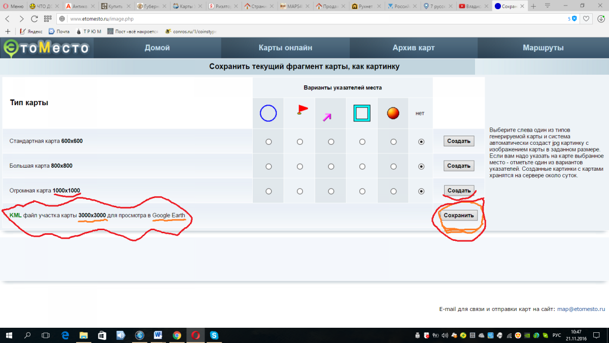

    И вот, на выбранной 3-х верстовке смотрим на выбранное место: ориентир с. Мокрые Велички + с.Т.Шевченко, и - создаём для себя карту, размером 1000х1000 (пригодится). =Для этого там, в программе «Это Место», справа от карты, есть вертикальный ряд «окон», и два из них, 9-е сверху: «сохранить как картинку» или же 10-е окно: «создать карту с привязкой». Затем, там же на странице, жмём на табличку СОХРАНИТЬ карту 3000х3000 - Заработала программа Google Earth! (10-47-58) 2016-11-21_10-47-58.png

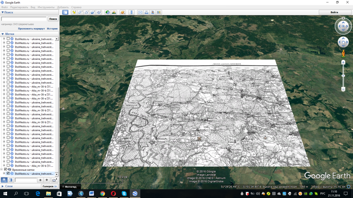

    4. Сохранили карту 3000х3000 - достали ее из папки Загрузки. =Уже в виде глобуса!!(11-10-28) 2016-11-21_11-10-28.png
    Полюбовались глобусом? Отлично! Идём дальше. -Отыскиваем на карте-трёхверстовке «глобуса» программы Google Earth, «цели» - наиболее интересные, для копа по старине, объекты: церкви, часовни, ветряки, ярмарки, корчмы, паромные переправы, отдельные господские дома, хутора и т.д. -Выписываем их себе в отдельную папку, номеруем, даём им краткое описание, в т.ч. и координаты этих объектов. (11-00-17) (Если есть навигатор – отлично. Нет навигатора - не беда. =можно сделать скрины космоснимков, и отметить на них «цели»). 2016-11-21_11-00-17.png
    5. Находим эти замеченные объекты - там же, в программе Google Earth, но - уже на спутниковой карте. Вернее, находим то место, где находились когда-то в прошлом, эти объекты. -Спасибо создателям программы Google Earth! Дальше - делаем скрины космоснимков, и заносим их в папку. (11-16-14) 2016-11-21_11-16-14.png и (11-22-23) 2016-11-21_11-22-23.png
    Затем переносим снимки (скрины) в программу Paint, и оранжевым или красным цветом помечаем там выбранные цели. Кстати, снимков лучше сделать несколько, в разном разрешении. Теперь можно долго и тщательно изучать местность, подходы, проезд. Можно распечатать полученные скрины. =Всё! Теперь можно ехать на коп, уверенно. Конечно, желательно, ехать с планшетом. А уж если ваш планшет с GPS - это вообще, в сто раз лучше, чем любой навигатор. Но и без планшета или навигатора - не проблема: достаточно будет распечатанных карт и космоснимков…=имхо.
    Примечание: данный пример - это только пример, для наглядности. Но абсолютно реальный. -Просто я выбрал одну из многих карт, выбрал область, село - почти наугад, произвольно…и достаточно далеко от мест, где сам планирую покопать.))) - Т.е, просто показал, как нужно выбирать места для копа…с моей точки зрения. Впрочем, …в этих селах живет моя родня…
    Важно = На данном небольшом «кусочке» местности мы видим: 2 корчмы, 3 господских дома, несколько ветряков, и 6 хуторов! … (хм, а церквей тут почему-то нет - безбожники!?)) =Есть где походить с металлодетектором, притом наверняка не безуспешно. =Есть – Где копать!!;)
    Скрины космоснимков, да еще и с отмеченными точками - пригодятся для ориентирования. Их ведь можно распечатать, в разном разрешении. Также и карту…вернее даже две – современную 1- км-вку, и старую 3-х верстовку - тоже советую распечатать - и тоже с отмеченными точками =Чтобы всегда знать, - где находятся нужные объекты, и как лучше к ним добраться; и что есть поблизости и тд и тп..
    Напомню, в Это Место есть также окно «Привязать карту». То есть, выбранный большой участок старой карты можно и привязать: получим привязанную карту.

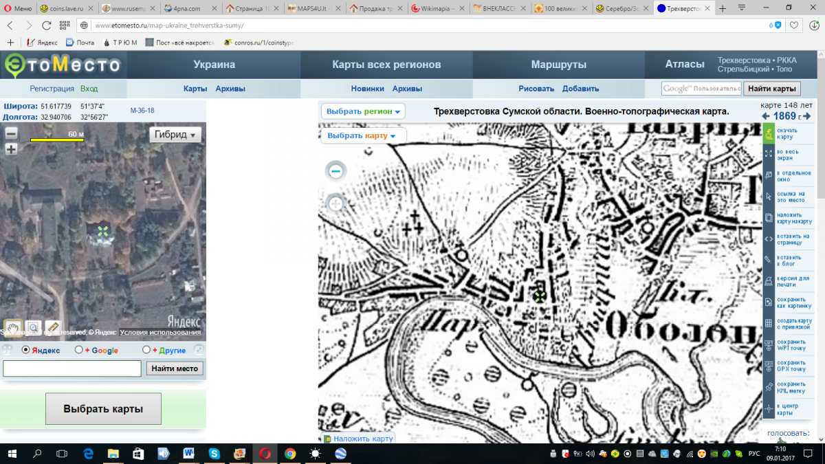

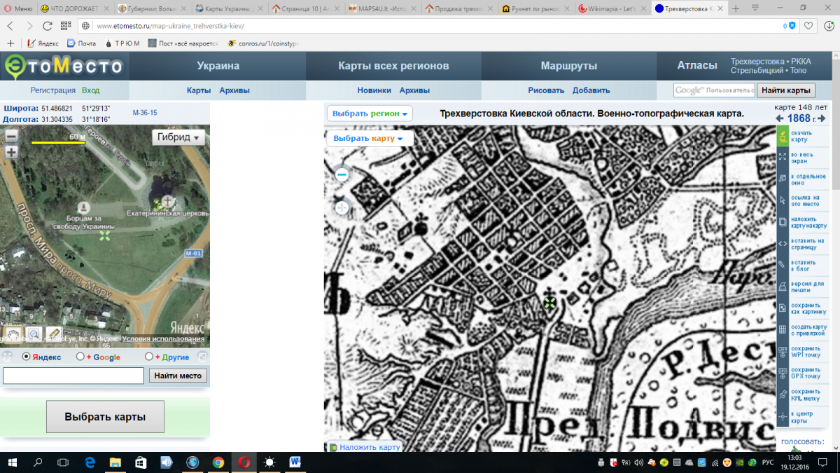

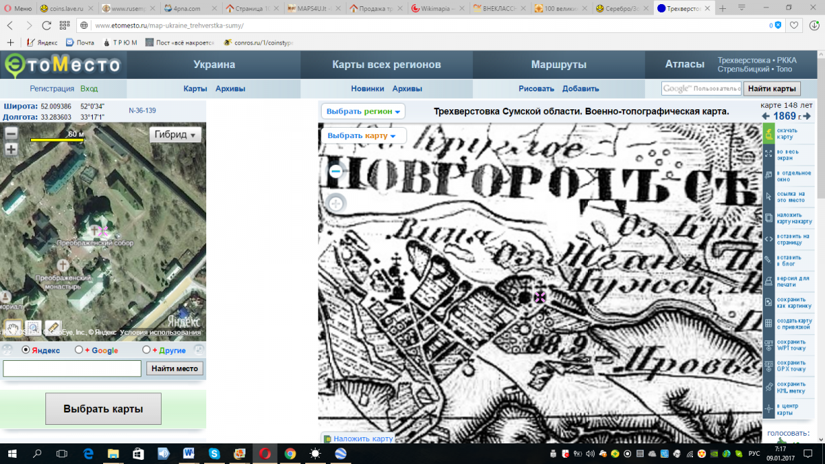

    Всех с праздником, Старым Новым годом! :beer: Благодарю, уважаемый Allex761, за поддержку. Вообще-то я полностью согласен с Вашим мнением - безусловно, любая карта грешит неточностями, в тч и Шуберт: это заметно, если брать как пример, церкви. Например: 1.г.Чернигов, Преображенская церковь: сразу видна ошибка на карте, по расположению храма - погрешность составляет около 65м, если не больше.
    -Но объекты на картах могут располагаться и точно, а иногда даже почти идеально. Пример 2. Черниговская обл, г.Новгород-Северск, Преображенский собор, и Черниговская обл, Коропский р-н, с.Оболонье, церковь Рождества Богородицы.
