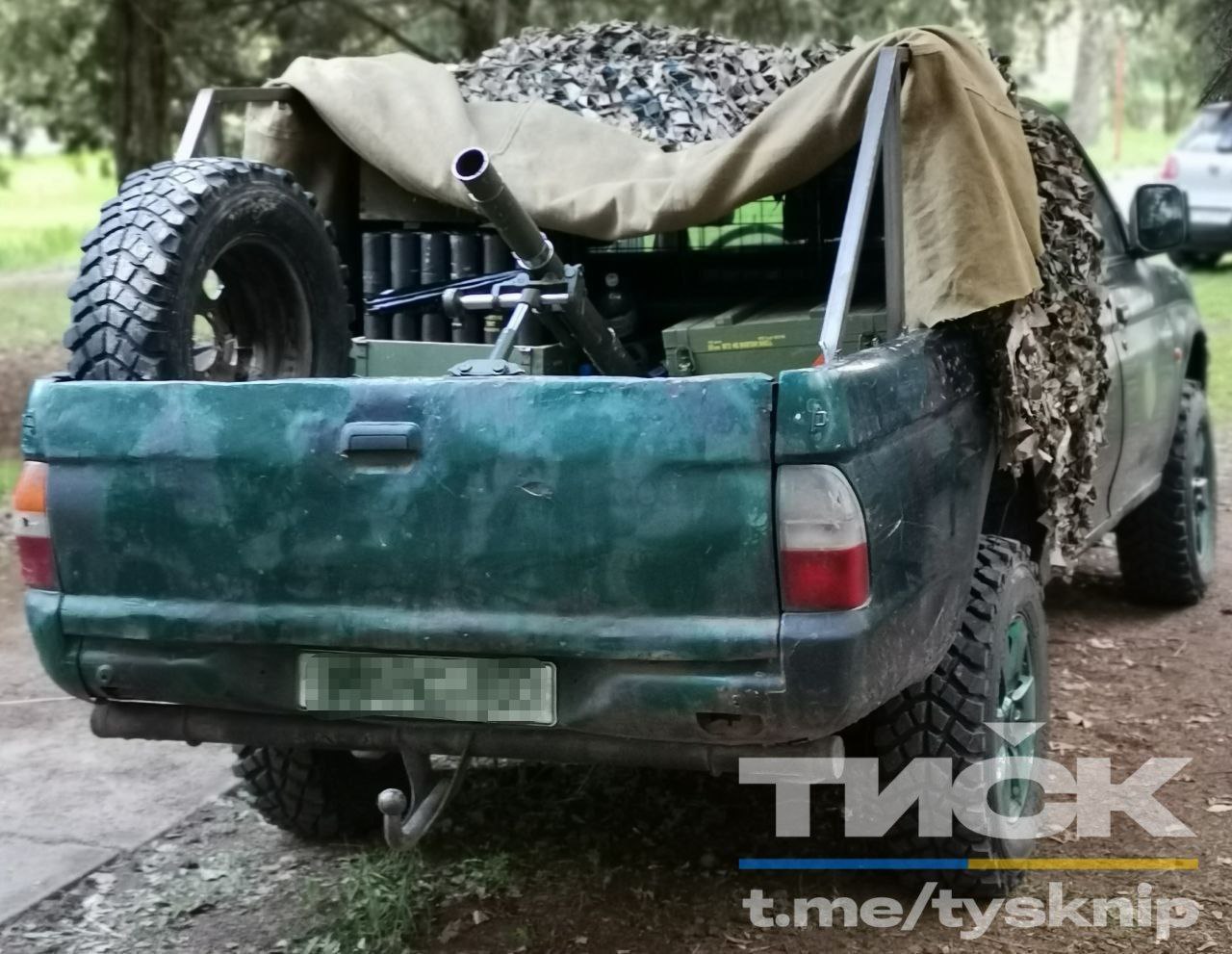

    Американський 60-мм міномет М224, який було встановлено на пікап.

    Я думаю, що автівка тут як транспортний засіб. В мене великі сумніви, що пікап витримає силу віддачі пострілу міномета скільки-небудь довгий час.
    Міномет дійсно зручний для перевезення, витягання з кузова і швидкого відкриття вогню, але автомобіль гвалтувати не потрібно.

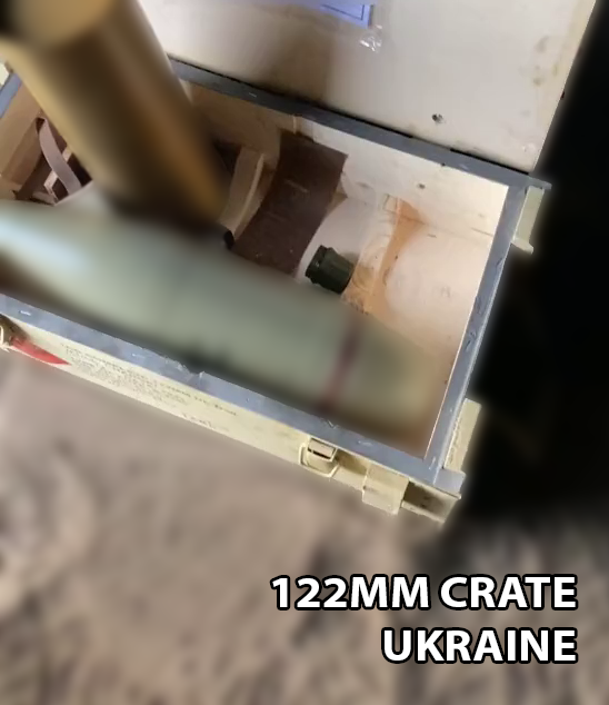

    Каким-то образом наши получили 122 мм снаряды ОФ-462 производства Ирана сделанные в 2022 году.
    Surovyy, sombre, tms та 7 іншим подобається це.

    Ярмолинці
    Недавно показывали пакистанские 122мм, от них же и иранские, они сотрудничают в впк.

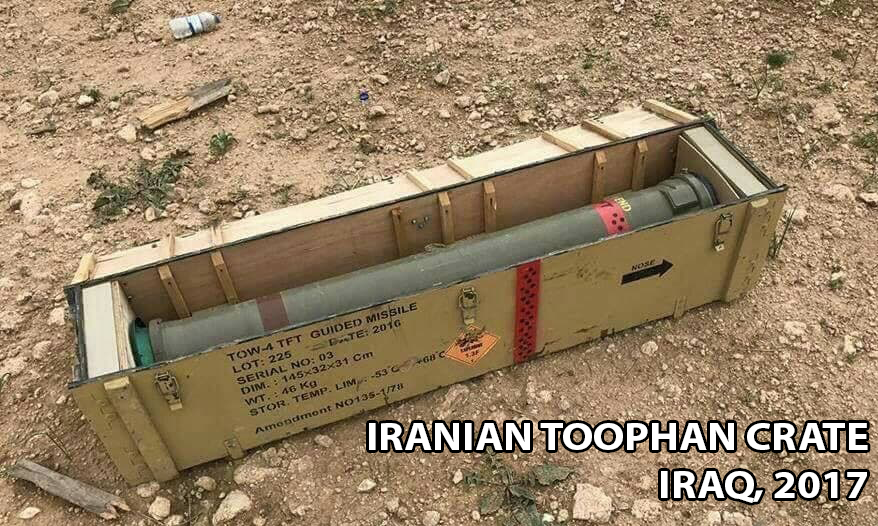

    Я думаю це трофеї, які іранці везли таким самим терористам, як і вони самі у Ємен. Час від часу Коаліція перехоплює такі вантажи. Були вже іранські міномети, це приблизно те ж саме.
    Ще різні ракети і стрілецьку зброю перехоплюють. При чому дійсно виготовлення 2021-2022 років. Певно іранські склади з ракетами також не безмежні, як і у федерастів, якщо для підтримки різних терористів використовують боєприпаси у прямому сенсі зі складу готової продукції заводу.

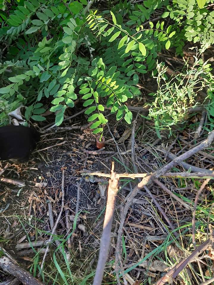

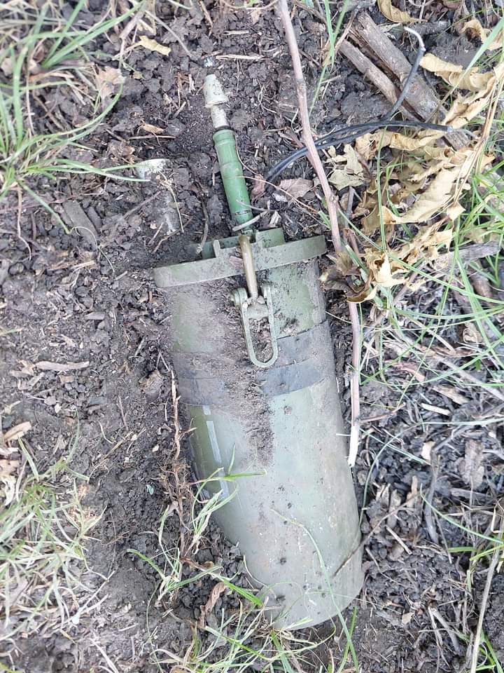

    оперативна інформація *зайчик з вінні пуха з піднятою рукою*
    знайдено НВУ-П "Охота на Харківщині
    Markes, WERWOLFE, Ivan. та 6 іншим подобається це.
  10. Unnamed Player
    Unnamed Player General-major
    34
    55
    8.727
    При яких обставинах? Якщо не таємниця, сіла батарейка, чи якось іншим чином відмова сталась?
    Чи він керований був, та перебили зв'язок?
    yulic подобається це.
  11. Ph@ntom
    Ph@ntom Hauptmann
    2.459
    А що на 2х інших фото?
    Вундервафлів куди, на знищення, чи на вивчення?
  12. IskanderNemo
    IskanderNemo Stabsfeldwebel
    168
    403
    565
    UA/IF
    по словах некерований варіант з живими елементами живлення
    накольник "охотний", і озм-72 яку підняв накольник (але не спрацювала, кд перевернутий або взагалі без)

    Дивно, що підривник пластиковий. Якщо я не помиляюсь, то згідно інструкції там має використовуватися МУВ саме з металевим корпусом.

    Ставят, что есть. Там не до предписаний.
    А по поводу НВП - дорогой друг Moonlight (он редко появляется тут, много работы в полях) выдвинул предположение по поводу блока, что несработка из-за КД.
    В том плане, что не КД протухший, а не той стороной поставлен. Возможно, на блоке его ставят кумулятивом вниз, а его поставили как в ОЗМ.
    Но это гипотеза, с живыми НВП у нас единицы сталкивались.

    Ви про щось не те. У зв'язці з НВУ-П чи зі звичайним МУВ, чи з іншим підривником, а ОЗМ-72 ставиться як завжди: дульце КД дивиться у міну.
    Я чув, що якщо КД вкласти дульцем вгору, то міна може спрацювати, а може і ні, це як пощастить.

    Я про сам виконавчий блок. Не про ОЗМ з комплекту. ОЗМ там заводиться від накольнику НМ-71.
    А от у самого блоку там шашка 75 г. для самоліквідації при спробі зняти/знешкодити.

    Зазвичай 200 або 400 грамів.

    1. накольники, як в вуз-4
    2. ну так ту самоліквідацію руцями треба прикрутити, а на фото провода ті без нм-71/електродетонатора/електроспалахувача (потрібний варіант вписати)

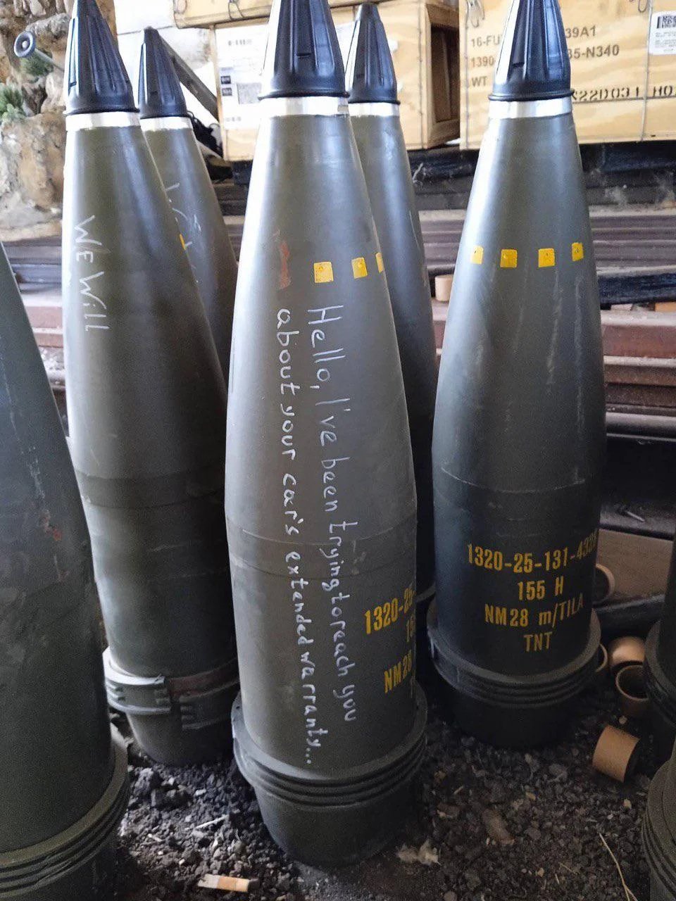

    Норвежские артиллерийские боеприпасы активно используются украинской армией — здесь мы видим 155-мм снаряды Nammo NM28, которые являются эквивалентом американских M107. Большое количество этих снарядов было поставлено с 22 самоходными гаубицами M109A3GN из Норвегии.

    Братан по первичке проходило что неправильно вставили детонатор.

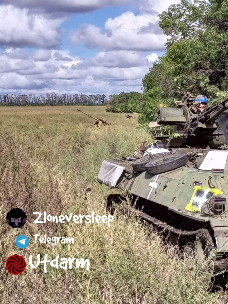

    Наши захватили три КС-19
    sombre, proview, WERWOLFE та 8 іншим подобається це.
  26. Stroke Out
    Stroke Out Feldwebel
    204
    Я их в 90-х в институте учил, они уже иогды были с вооружения сняты лет как 20. Шикарная машинка, только весит 9 тонн.
    Surovyy, Ivan., Ph@ntom та 2 іншим подобається це.
