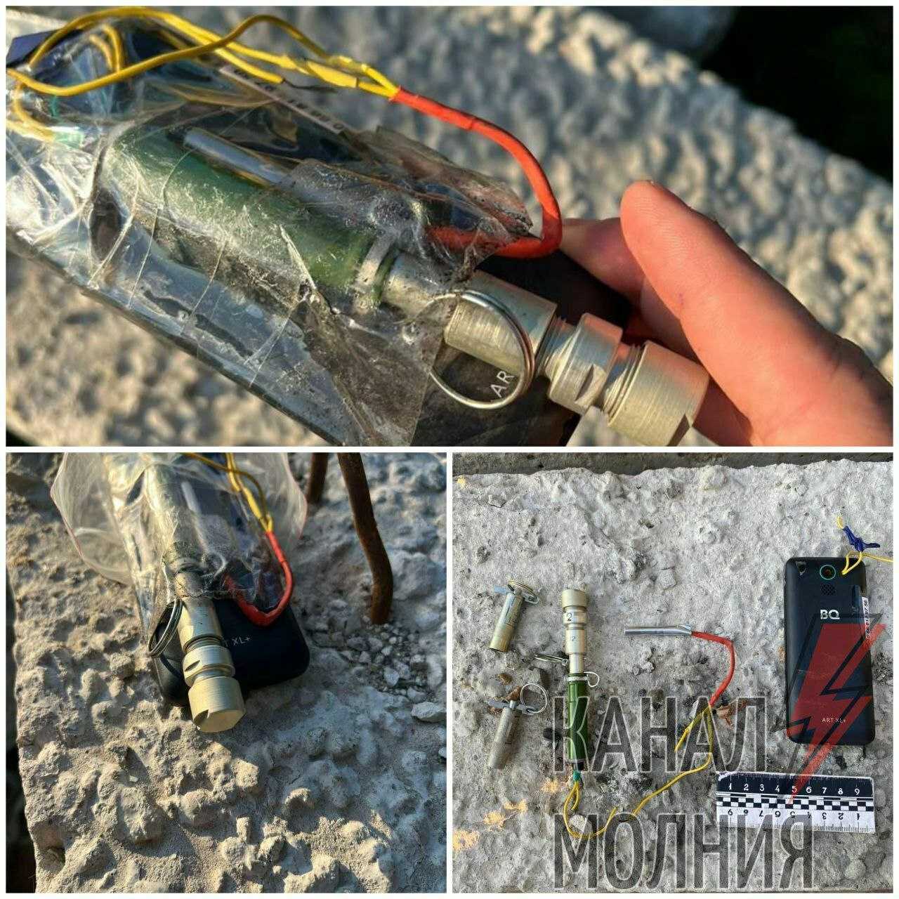

    ⚡️ *В Ирпене в районе Синергия на блокпосту в авто нашли взрывчатку. За рулем авто была женщина. Ее задержали*
    Позже взрывчатку уничтожили.
    Об этом сообщил мэр Александр Маркушин.
    Surovyy, tms, Ph@ntom та ще 1-му подобається це.

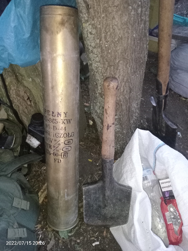

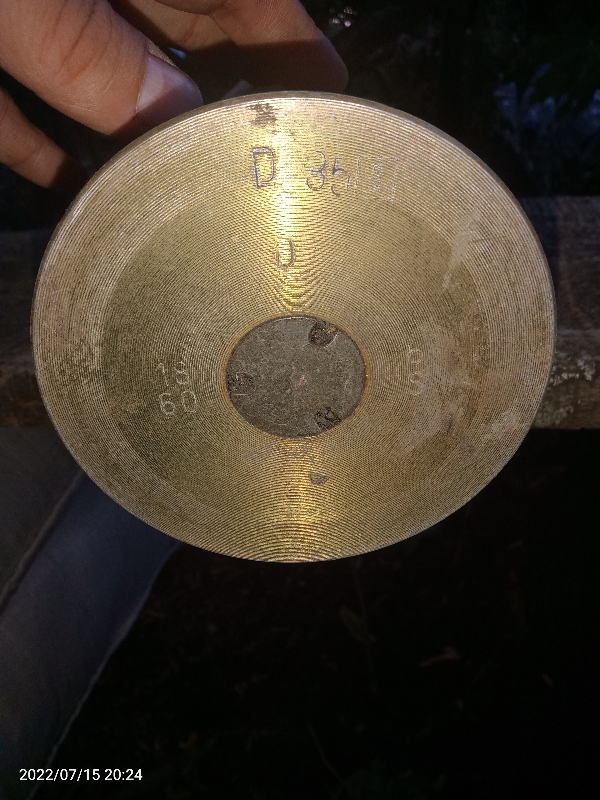

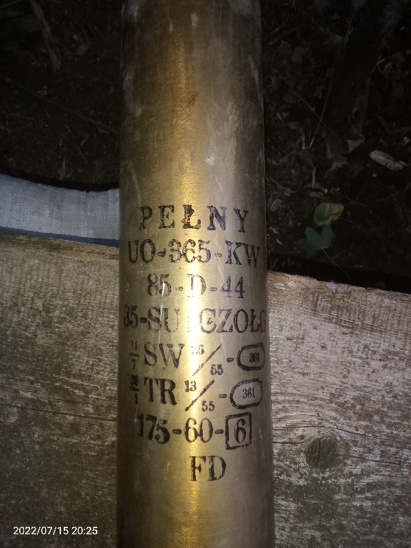

    Ось такий раритет...
    Останнє редагування: 16 лип 2022
    Eide, Друг Хімік, Ivan. та 7 іншим подобається це.
  5. Ph@ntom
    Ph@ntom Hauptmann
    2.459
    Може я чогось не розумію?
    Але мені здається, що повинна бути якась уголовна справа, лайно у якості доказів.
    А так нема доказів - нема справи.
    А була чи жінка?

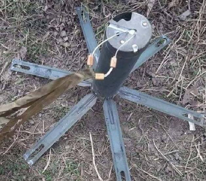

    цікавий екземпляр по інженерці - сейсмічний датчик цілі НВУ-П "Охота", на жаль більше нічого поруч від самого пристрою не було.
    Друг Хімік, Bytofor, Surovyy та 5 іншим подобається це.
  7. versiy13
    versiy13 Gefreiter
    38
    Якщо він був встановлений то : на щастя поруч від самого притрою нічого не було!
    a_nakoy, A10A, IskanderNemo та 2 іншим подобається це.
  8. Ph@ntom
    Ph@ntom Hauptmann
    2.459
    А за яким принципом він працює?
  9. рост1972
    рост1972 Oberleutnant отпуск
    23
    1.796
    Хмельницька область
    НВУ-П "Охота"
  10. Tankist_
    Tankist_ Stabsfeldwebel
    61
    91
    630
    Насколько я понимаю, он электромеханический, не пьезоэлектрика по конструкции (в доках к датчиках пишется такое значение, как сопротивление катушки, значит катушка внутри есть).
    Принцип работы самого датчика - превращение вертикальных составляющих механических колебаний исследуемой среды (почва/грунт) в электрические.
    Есть приёмник сигнала, вот эта игла в нижней части. Она регистрирует и принимает колебания почвы.
    Внутри самого датчика есть тонкая катушка, подвешенная на пружине в поле постоянного магнита, связанного с корпусом приёмника. В силу явления инерции катушка двигается с отставанием от корпуса прибора и в ней индуцируется электрический ток.
    Дальше с выхода катушки сигнал идёт на повышающую обмотку, насколько я понимаю - на электронный исполнительный блок НВУ-П, а с него уже сигнал в виде электрического импульса идёт на одну из ОЗМ-72, инициируя её.
    Блок регистрирует сигнал и мощность электрического сигнала тоже (в теории НВУ различает человека и животное, видимо, как раз по мощности сигнала с датчика селекция идёт; как на практике - хз, не сталкивался ни разу, слава Богу).
    Ну и на самом датчике ещё есть "земля" для изоляции системы, разумеется.
    Сами "Охоты " до войны снимали и обезвреживали, тут даже фото были в теме и даже информация была, каким образом это происходило (если не изменяет память - или протухший КД на блоке, там где шашка подрыва; или садится батарея раньше срока самоликвидации - но могу ошибаться, повторюсь).
    Но это в общих чертах и могу ошибаться по принципу действия, думаю ув. IskanderNemo поправит.
    Друг Хімік, A10A, Surovyy та 3 іншим подобається це.

    в принципі все вірно в теорії
    на жаль, сам теж ніколи не стикався з нею (навіть учбовими) на практиці(
    по знятих - на багатьох не була встановлена самоліквідація, але на деяких, казали люди, яким я довіряю, були живі елементи живлення.. гадаю, що є якісь секрети, але то явно не для всіх і навіть якщо знаєш як її зняти, треба ще її знайти..

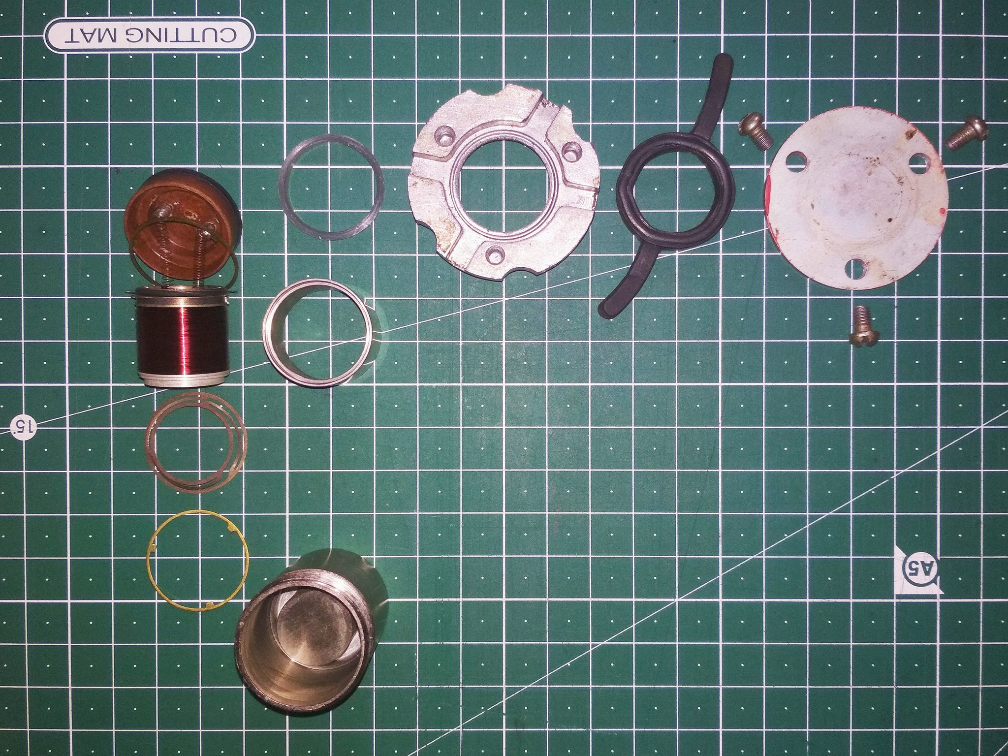

    p.s. фото розібраного сейсмічного давача

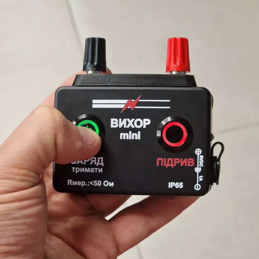

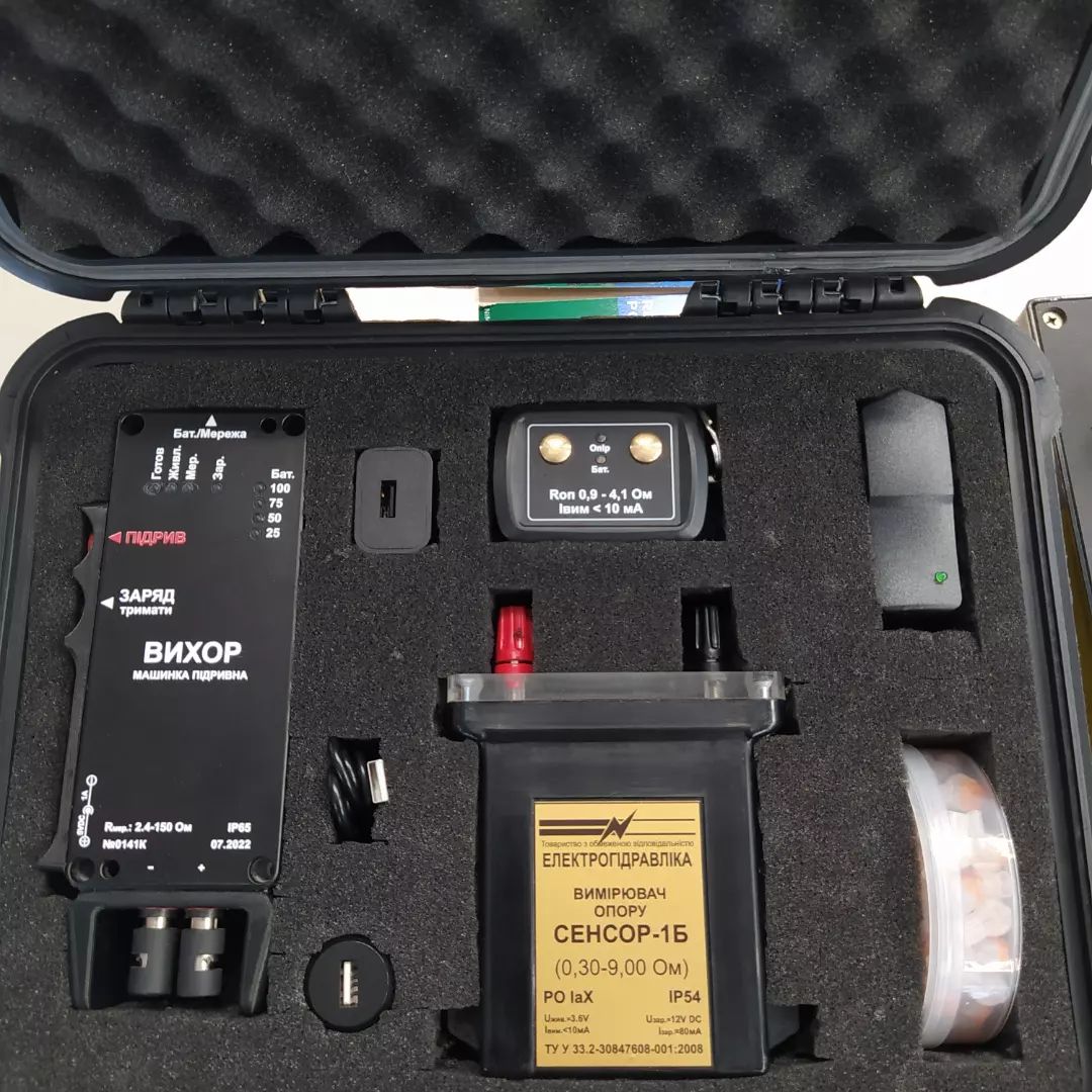

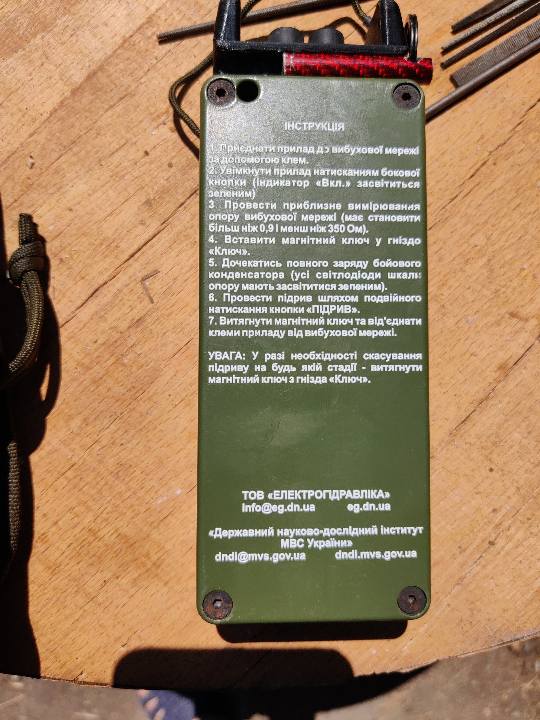

    оновлені набори підривних машинок і супутнього реманенту
    эквитас, Леонтій, Друг Хімік та 9 іншим подобається це.
  14. Moonlite
    Moonlite Feldwebel
    562

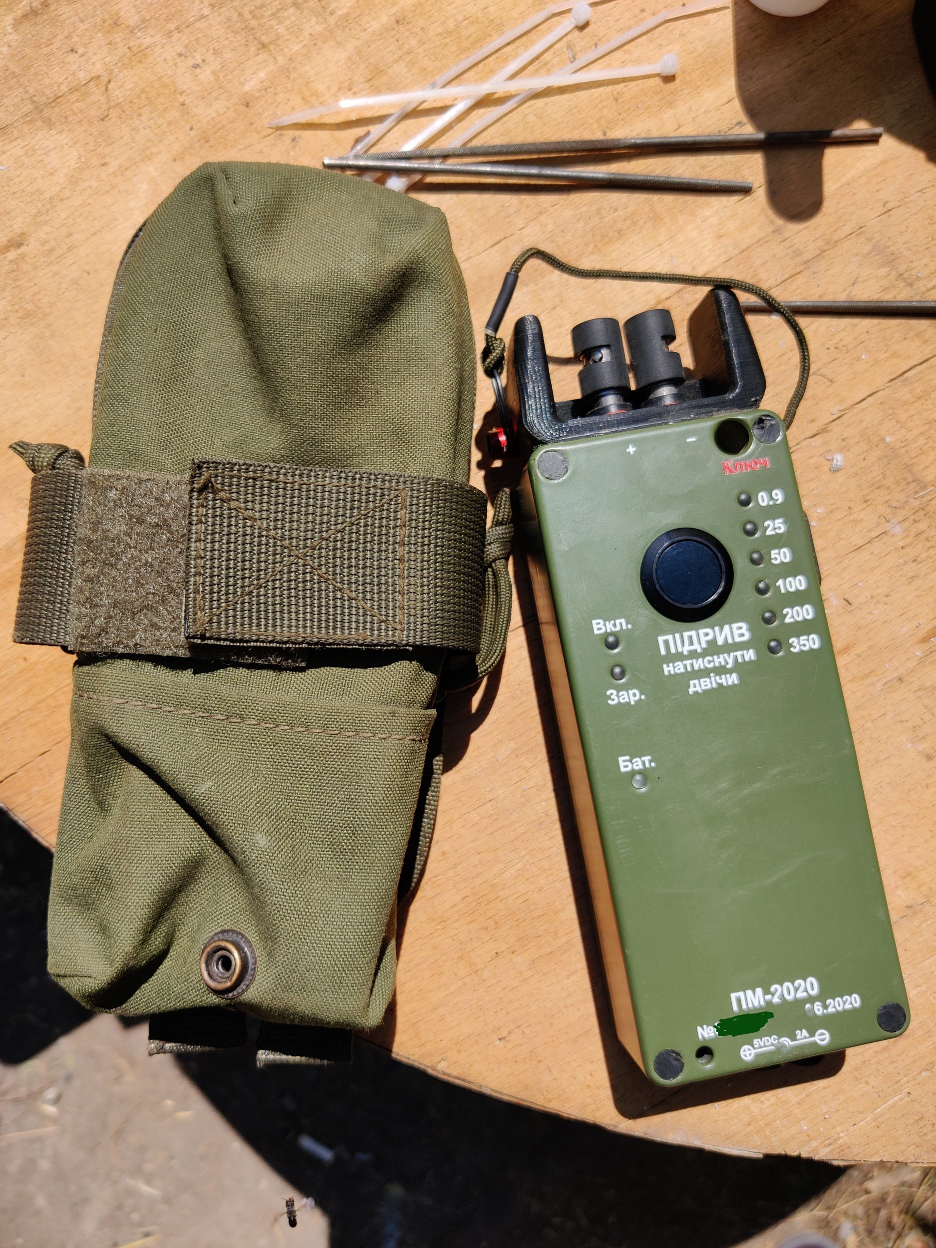

    Сюда же. ПМ-2020. Маленькая, удобная, встроенный омметр
    эквитас, Друг Хімік, Bytofor та 7 іншим подобається це.

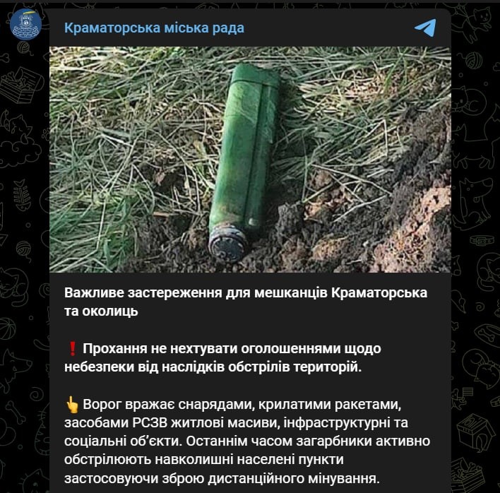

    *⚡️В Краматорске россияне применили дистанционное минирование - обстреливают город и окрестности снарядами, которые разрываются не сразу. Но могут сдетонировать позже, поэтому местных призывают быть внимательнее к неизвестным предметам и любых боеприпасов.*
    Об этом сообщает Краматорский городской совет.
    эквитас подобається це.

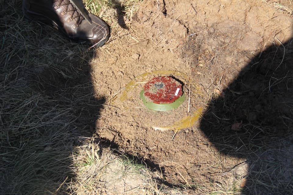

  20. Unnamed Player
    Unnamed Player General-major
    34
    55
    8.727
    Це протитанкова міна.
    Surovyy, Друг Хімік, valerka та ще 1-му подобається це.
  21. Tankist_
    61
    91
    630
    С самоликвидацией. По штату там у ПТМ 3-40 часов, но по факту всё начинает взрываться через сутки и в течении пары суток подрывается.
    Они делают это весьма осознанно, и не для борьбы с танками.
    Во-первых, это типичное применение систем дистанционного минирования -- замедление передвижения и действий. ПТМ необезвреживаемые, их нужно уничтожать расстрелом. Если удачно насрали, в узком месте - их не объехать. Это геморрой для гражданских и для военных (а в Краме люди ещё остались).
    Во-вторых, косвенно, но это они понимают и от того делают это осознанно: это отличное средство для того, чтобы посеять панику, в первую очередь, среди гражданских. Множество взрывов деморализуют -- что вынуждает, в том числе, к покиданию города и/или более осторожным действиям.
    А то, что 3,14дорам проще брать пустые города, без гражданских (проще ровнять с землёй) - это известно.
    Оттого ими и срут так обильно, на Харьковском и Донецком направлении.
    Surovyy, Moonlite, Ph@ntom та 3 іншим подобається це.

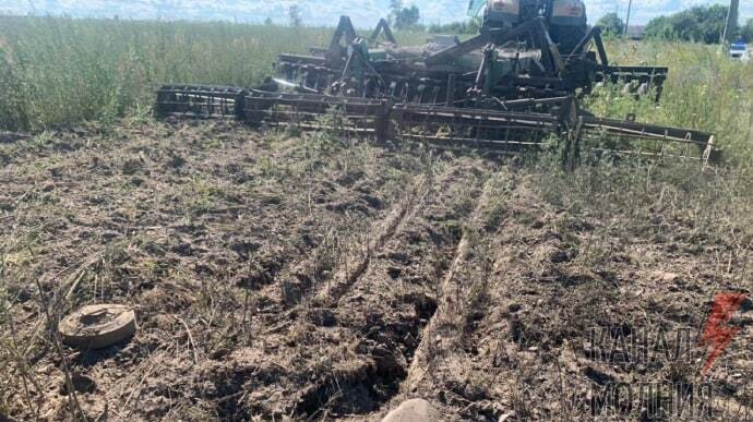

    *⚡️Недалеко от села Андреевка Бучанского района во время сельскохозяйственных работ на противотанковой мине взорвался тракторист на тракторе, но телесных повреждений не получил, - глава Киевской ОВА Алексей Кулеба.*
    В ОВА напоминают, что работы по разминированию продолжаются до сих пор.
