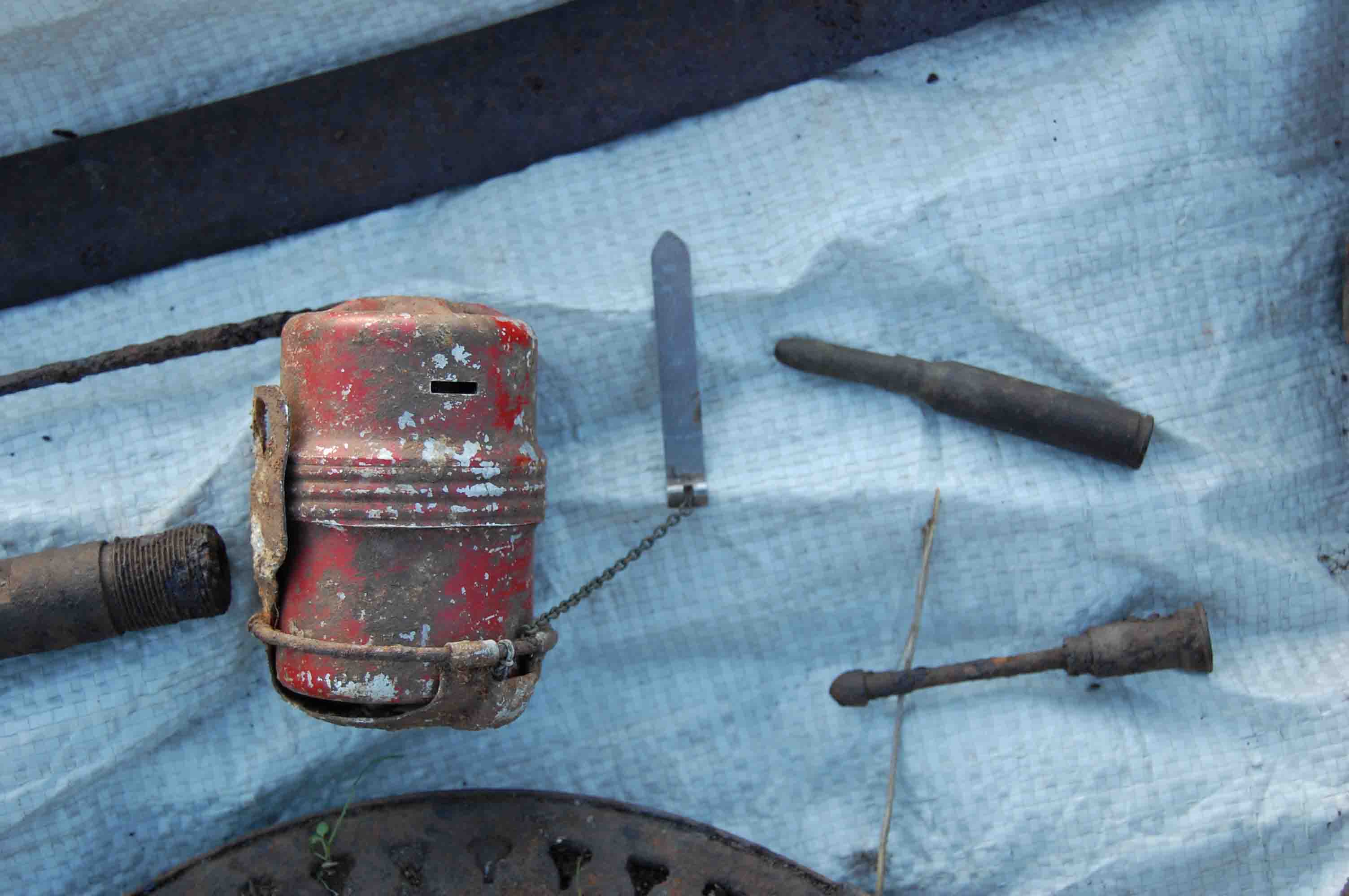

    Есть ли версии, того, что это может быть?
    Красная штуковина - алюминий, "чека" - вообще нержавейка(?). Сама достаточно легкая для гранатен, которую напоминает с первого взгяда. На обороте "держателя" надпись Societa Romana (румын или итальянец?).
    Патрон интересный - калибр 6.8

    Это "красный дьявол" - итальянская граната - Bomba a mano SRCM Modello 35. А легкая, потому что люминевая. И опасне, как любой другой ВОП с ударным взрывателем.

    У этой чека на месте. Но тянуть за нее я бы не стал. Читал, американцы из таких подсвечники делали, удаляя заряд ВВ.

    моralez - спасибо. Только, мне кажется, больше ЭТО напоминает SRCM35
    http://www.lexpev.nl/grenades/europe/italy/srcm35.html
    еще вопрос - поддается ли оно дезактивации, или принципиально нет? Кстати, найдена в виде 2 частей ("держатель" с чекой и сам дивайс), метрах в 5 друг от друга. Корпус уж больно красивый :) Поэтому и сомнения взяли: не слишком ли много "красивых" частей для военного изделия масс. выпуска. Эх итальянцы....вот из-за этого то войну и просрали :)
    bulgod - спасибо. Не первый год работаем. что не рвануло "как надо" 60 лет назад, то САМО ПО СЕБЕ СЕЙЧАС тем более не рванет, хоть в футбол играй. Главное - не рукоблудничать и в костер не бросать.

    И кто-же это такую горбуху стулил? Ветрячок-парашют оденьте с другого торца, тогда может быть и будет похожа на не брошенную. Если не деактив, то Вы сильно рискуете при таком вольном обращении с данной гранатой!
    Под патроном экстрактор оборванных гильз.

    Спасибо всем! Честно говоря, с такой экзотикой встретились впервые (в местах, где мы обычно копаем, макаронников не было), поэтому даже и не могли предположить, что это ВОП (думали, может, дымовуха какая), поэтому я в этот раздел и не залез. Все-таки, слишком легкая, слишком....высокотехнологичная, что ли, для гранаты (как нам показалось!) И вроде бы, не "пионеры" в этом деле....что ж - век живи, век учись...
    Учитывая вышесказанное, каку в болото. Стремно даже теперь вспоминеть о том, как мы пытались засунуть обратно цвет-мет чеку 8(
