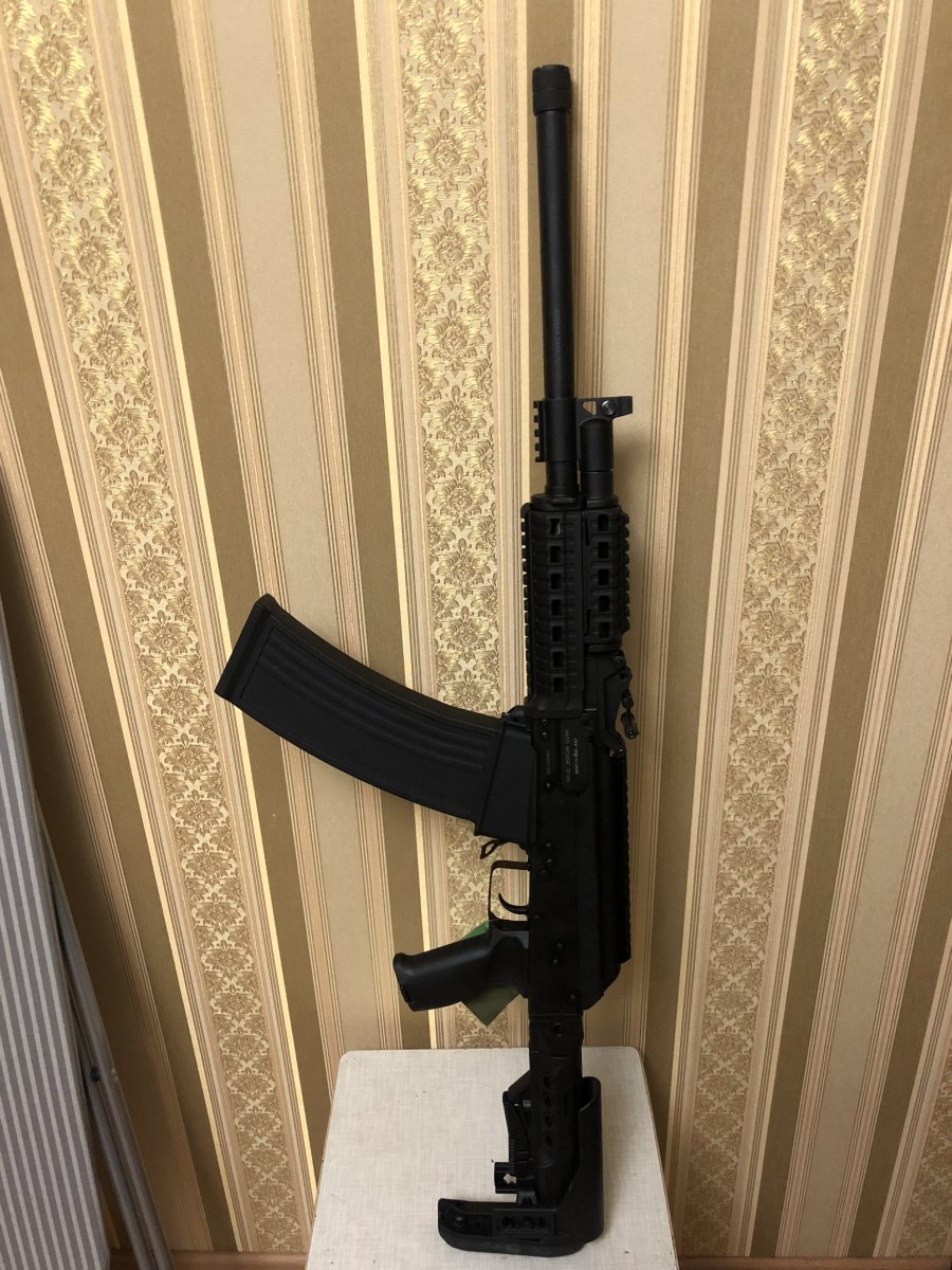

    E169085D-16BD-4129-AE34-7B13950E0DF9.jpeg Приветствую.Кто что может сказать за Армсан rs-s1

    А шо у Вас сломалось?
  4. Антон 270315
    Антон 270315 Schütze
    Dnepr
    Пока ничего. Кроме шплинта зуба экстрактора
  5. Антон 270315
    Dnepr
    Слышал всё нутро взаимозаменяемо с Вепрём-Сайгой12.Взял бы про запас кое что.

    Хм. если этот армсан по качеству такой же, как а1, то запас этот вам не пригодится никогда)

    Ну у меня армсан с 2014 года, счас считай 20й, а с ним прям ничо не происходит!

    Честно говоря затрудняюсь в цифрах сказать, но за одну треню где-то 100-150 патронов. Навески 32 г дробь, 35 пуля. Чистить стараюсь своевременно, но к сожалению это не всегда удается.

    Доброго дня! По опыту эксплуатация дайте пару рекомендаций, пожалуйста. Какие там проблемы бывают, может недоработки какие-то заметили? Вот кстати дал товарищу патроны имитаторы полостить (они короткие по длинне, типа спортивных), а они не выбрасываются после холостого спуска ручной перезарядкой. Обычные 12/70 без проблем, может имитаторы подлиннее надо прикупить? Просто не имел дело с полуавтоматами. Навеска у патронов какая минимальная должна быть, чтоб не было "невыброса гильз". С ув

    У мене зараз настріл 2150 штук (85% це підкаліберна куля люман) За цей час один раз вилетів штифт кнопки прикладу, тому випала пружинка, знайшов все на землі та встановив за 1 хв назад, та після 2000-ї тисячі, від вібрацій, відкрутилася гайка затворної затримки-також виправив ситуацію за 1 хв посадивши гайку на фіксатор різьби. З коробки інтоді траплялися "закуси" набоїв-20 хв з натфілем, прибрав всі гострі кути і проблема вирішилась. Перезаряд навіть на набоях 24г, але іноді не стає на затворну затримку, з 28г-уже все ок. Є нюанс який не подобається-люфт кришки ствольної коробки, на ній встановленій коліматор, на прицілювання не впливая, так як це високоточна зброя, але неприємно.
    На відео стріляю без вкладки, так як були коменти, що якщо погано вкладатися то буває неперезаряд.
