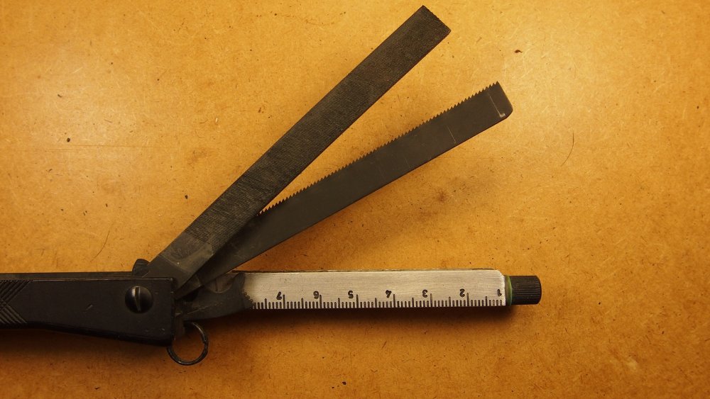

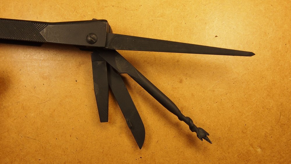

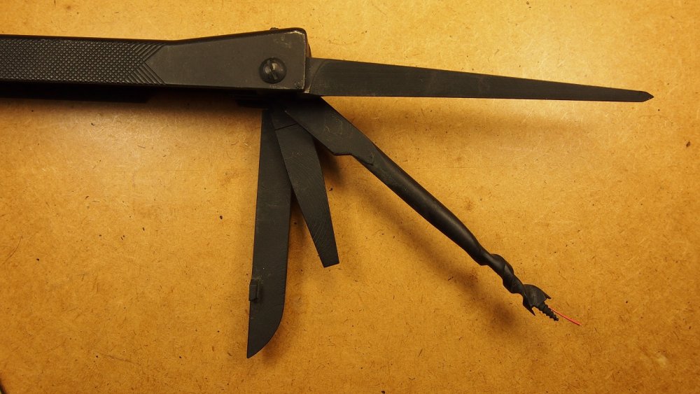

    Кроме клинка, набор инструментов ножа включает в себя: трехгранное шило (длина 95 мм), отвертку (длина 47 мм, ширина лезвия 5 мм), буравчик (длина 95 мм, диаметр 8 мм), консервный нож (длина 70 мм), бензиновую зажигалку-«катюшу» (с ударным огнивом) в алюминиевом футляре, служащем также и для проведения измерений, трехгранный напильник (длина 95 мм), пилу по металлу (длина 95 мм) с запасным полотном в футляре. Двустороннюю раскладываемую металлическую, «U»-образную в сечении, рукоять ножа, служащую для размещения предметов, можно также использовать для обжимания капсюля-детонатора №8 и перекусывания проволоки. Кроме перечисленных выше функций, нож обладает также следующими возможностями: распиливания металла и дерева, перекусывания сталистого кабеля полевого телефона, пробивания «листового металла» (бензобаков, канистр) или «резиновых оболочек» (автомобильных шин), проделывания отверстий в дереве или штукатурке, проведения измерений.
    Правда, не все функции равно доступны. Так, обжать детонатор возможно, только если разложен Клинок. Теоретически, это вполне оправдано, поскольку предварительно необходимо отрезать огнепроводный шнур. При прочих работах Клинок сложен в рукоять.

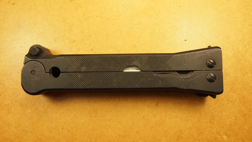

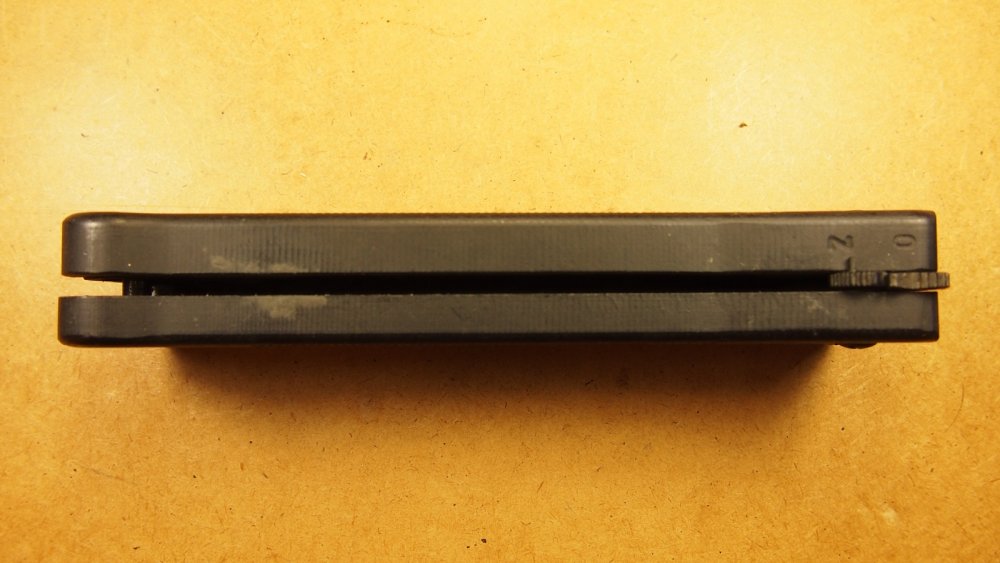

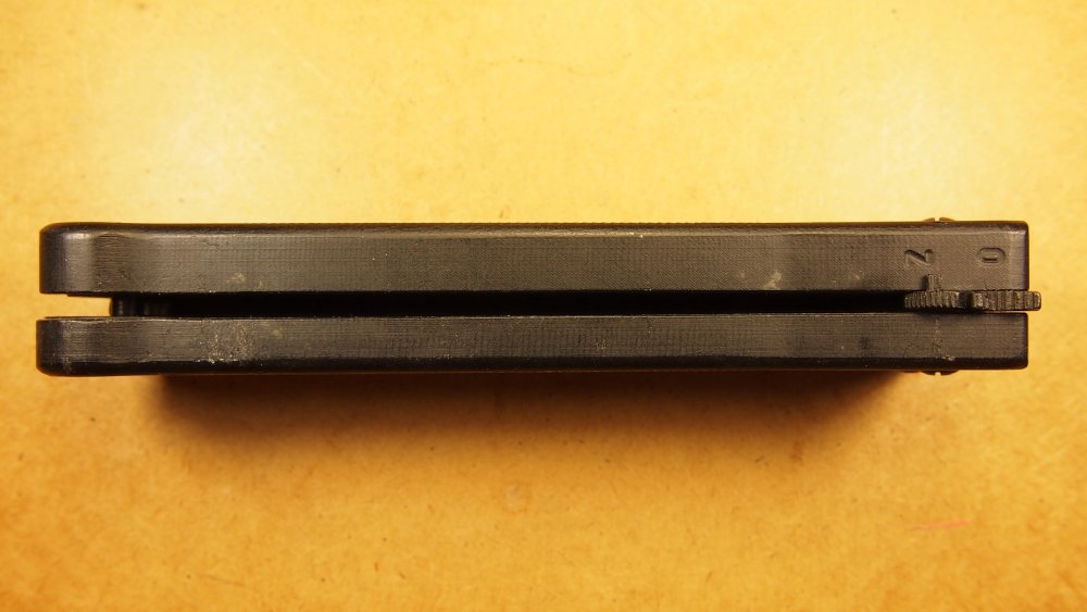

    Обе половины рукояти соединены защелкой, переключатель которой имеет два положения: O – открыть и Z – закрыть. Конструкция ножа – с шарнирами на винтах – предполагает также возможность замены сломанных предметов.

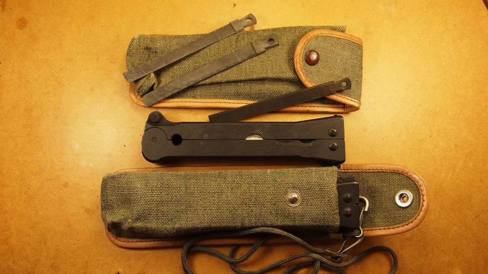

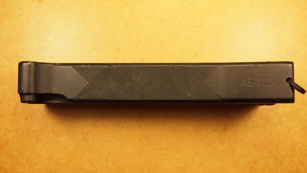

    На армейское предназначение изделия указывает серийный номер, например, A L 931. Нож комплектуется брезентовым футляром (в котором хранится запасное полотно пилы) и страховочным шнуром.
    К недостаткам конструкции, кроме громоздких размеров (длина с разложенным клинком – 255 мм, длина в сложенном виде – 150 мм), следует отнести излишнюю массу – 450 г. Здесь создателей подвела невысокая технологичность изделия. Обе половинки рукояти изготовлены фрезерованием из обычной конструкционной стали. Употреби технологи какой-нибудь прочный легкий сплав из польской же авиапромышленности и глубокую штамповку «U»-образных профилей, получился бы… Правильно, американский Leatherman! В этой связи некоторые специалисты считают, что в «стране больших возможностей» попросту присвоили безымянный дизайн wz. 69. Все равно ведь коммерческого будущего у оборонных технологий (ножик-то номерной!) за «железным занавесом» не предполагалось. Вырезка из статьи журнала Клинок 2007, автор Вячеслав АРТЕМЕНКО.

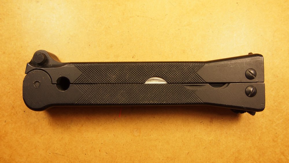

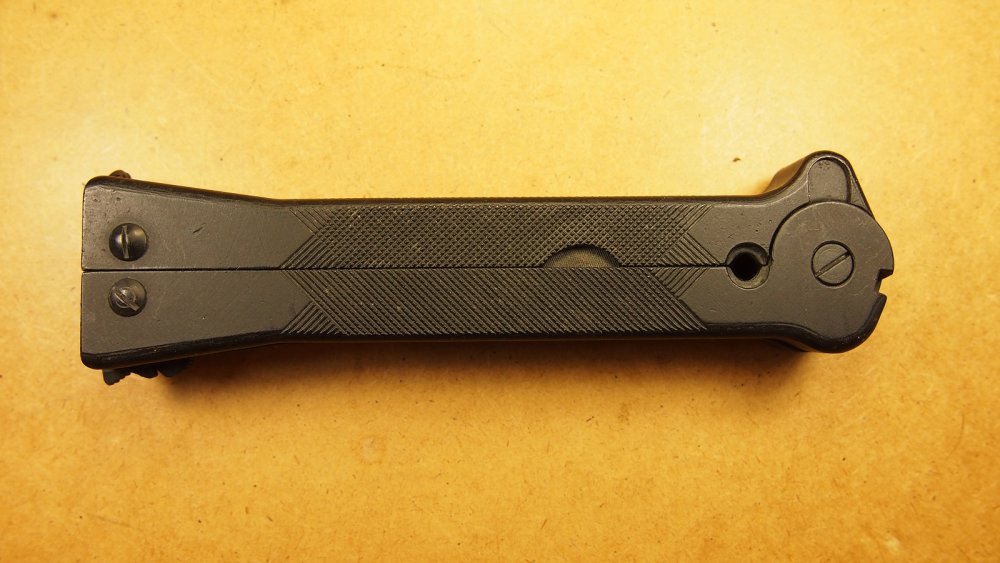

    Предложу к продаже два отличных ЗИПа для столь редкого ножа (по некоторым данным выпуск насчитывал около 3000 экз. всего!).
    ЗИП состоит из рукояти ножа, в которой располагаются все инструменты и устройство выброса клинка. Клинков и чехлов с сопуткой в данном ЗИПе нет.
    Также отдельно можно приобрести чехлы с ЗИПом для инструмента и страховочным шнуром для ножа в другое моей теме.
    Цена за один ЗИП (рукоять со всеми инструментами внутри, без клинка и чехла!) всего 7000 рублей. Доставка отдельно. Отправка заграницу куда угодно по тарифам почты РФ. Мой курс доллара 30 рублей за 1 доллар.

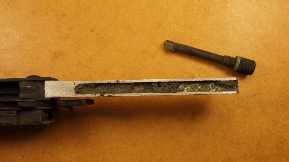

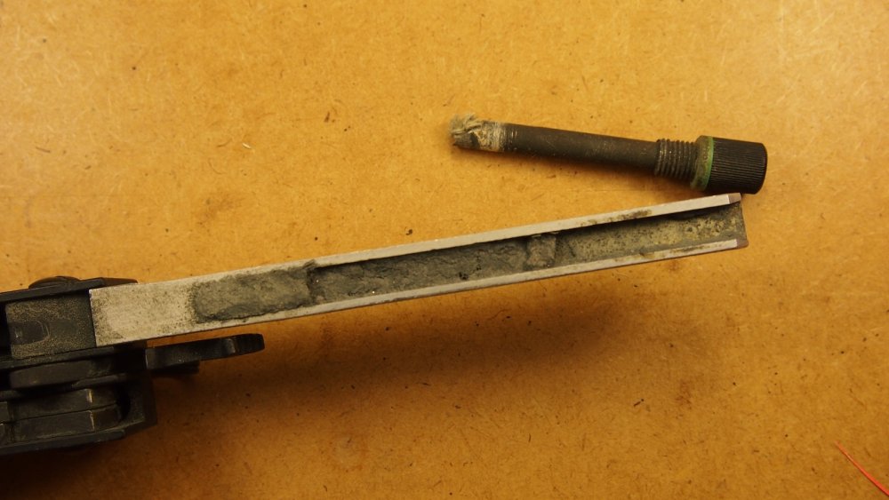

    Состояние рукоятей и всех предметов отличнейшее! Родное оксидирование, практически везде целое. Сказались хранение и транспортировка. Предметы и сама рукоять внутри и снаружи в засохшей консервации. Возможность чистки на своё усмотрение предоставляется будущему владельцу - все чистят по-разному или не чистят вовсе, считая консервацию предмета плюсом.
    Инструменты не пользованные, все до единого целые.
    Магниевое огниво ввиду своего возраста начало крошиться.
    Процесс разложения - извечная проблема данных ножей. При наличии прямых рук можно сделать вставку из современных огнив. Приходилось видеть в продаже новоделы, уже подогнанные под установку в этот нож
