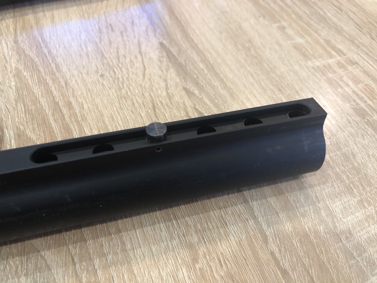

  16. Дядя Митя
    Дядя Митя Hauptmann
    2.452
    Киев-Черкассы
    Вот так выглядит буферная труба стандартного Зброяр 10,5”. В принципе с моим ростом, это то положение в котором я стреляю. Да, иногда хочется задвинуть приклад, но в большей степени для транспортировки.
    Стрелок1, А7077777, Hamer2109 та ще 1-му подобається це.

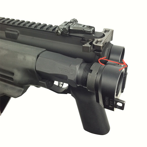

  18. Дядя Митя
    Дядя Митя Hauptmann
    2.452
    Киев-Черкассы
    Как имеющий АРку с 10” стволом хочу отметить.
    Дело в том что ловер с полностью выдвинутым прикладом (47см) все равно меньше аппера с 10” стволом (48см.) поэтому в разобранном виде все влазит в 50см рюкзак.
    А не разобранный карабин с 10” стволом с адаптером приклада в сложённом состоянии имеет габарит 51-52см. И условно тоже влазит в рюкзак 50см. Это все без учёта дульных насадок.
    XedoS, Стрелок1, akms1974 та ще 1-му подобається це.

  20. Дядя Митя
    Дядя Митя Hauptmann
    2.452
    Киев-Черкассы
    Я адаптер не использую. Только один раз примерял, и не увидел преимуществ на 8000 грн. (Тогда он столько стоил)
    Единственное это быстрое приведение к бою. Но если с ДТК (пламегасителем) то это все равно 60см. А если с модером то 70 см. И в том и том случае не так компактно выходит, а носить без дульного не комильфо. А если каждый раз накручивать то легче уже разобрать на двое. Кроме того откровенно коротко получается. Ведь выстрелить со сложенным хоть раз но можно.
    Третий минус для меня был в том что в сложенном состоянии толщина карабина была просто чудовищной для моих плоских чехлов и отделений в рюкзаках.
    А7077777 та akms1974 подобається це.

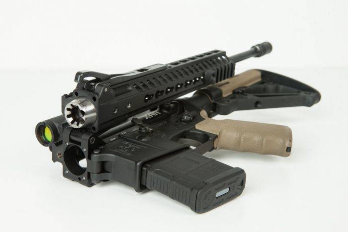

  22. А7077777
    А7077777 Stabsgefreiter
    144
    Верю охотно!))) я за последние десять лет перебрал больше трёх десятков рюкзаков, чехлов и кофров... Имею больше десятка разных и для разных стволов, как фабричных так и сшитых на заказ. Для себя, пару лет назад, вывод сделал следующий - шить на заказ! Но два года назад попался американский производитель оружейных рюкзаков Эберлесток. На сегодня в основном таскаю только его. Остальные выгуливаю только если беру с собой несколько пушек одновременно.
    Шаман 13 подобається це.
  23. А7077777
    144
    А переломка AR, выше на фото - мечта каждого ганомана))). Ждём в Украине с нетерпением...
    Стрелок1 та Шаман 13 подобається це.
