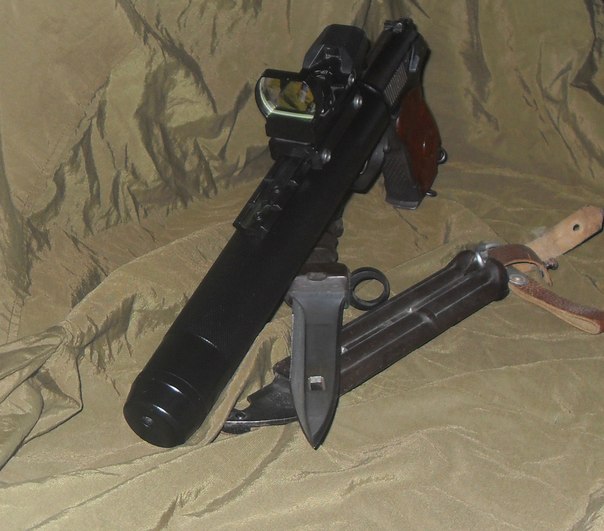

    Внешний тюнинг:

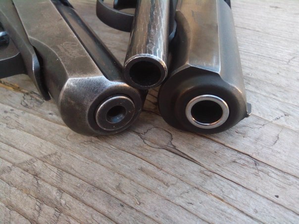

    - дульный срез
    - круглая гайка ствола
    - ММГ выбрасывателя с округлой внешней частью, иногда с красным оттенком, без сварки клея и синей изоленты
    - потайной винт
    - установка пятки боевого магазина
    - установка подгонка боевых з\частей
    НЕ ВОРОНЮ, НЕ НАВАРИВАЮ БОРОДУ, НЕ НАВАРИВАЮ ПЕРЕМЫЧКИ В РУКОЯТКЕ (убираю люфт рамки другим способом), удлинители стволов не делаю

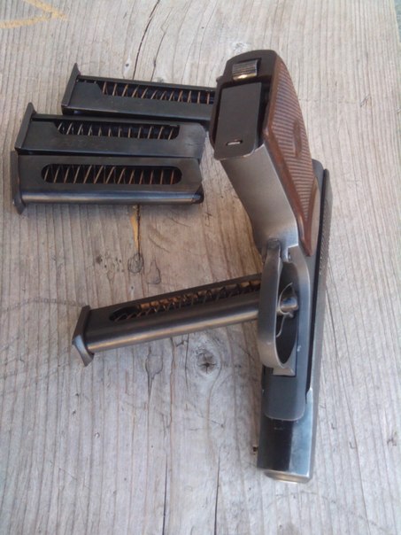

    Ремонт АПгрейд пневматики, флоберов и другого спортивно-развлекательного "оружия", не требующего лицензий.

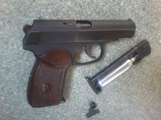

    Ещё фото МР-654-ых, побывавших в моих тисках и моих руках :)

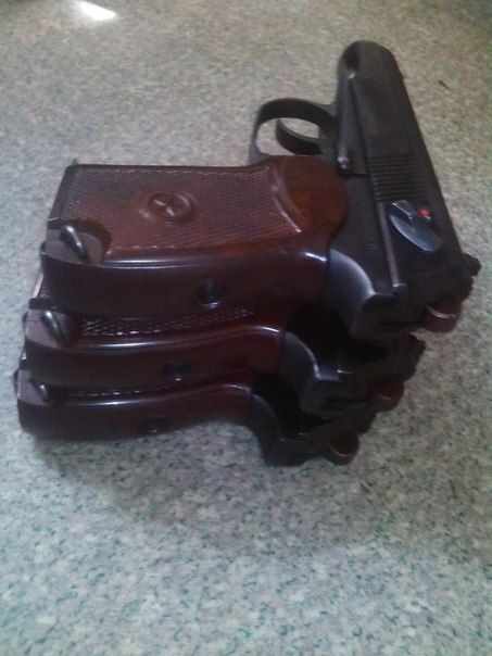

  3. Продавец пинхус иванович
    пинхус иванович Obergefreiter
    369
    украина Одесса
    ещё

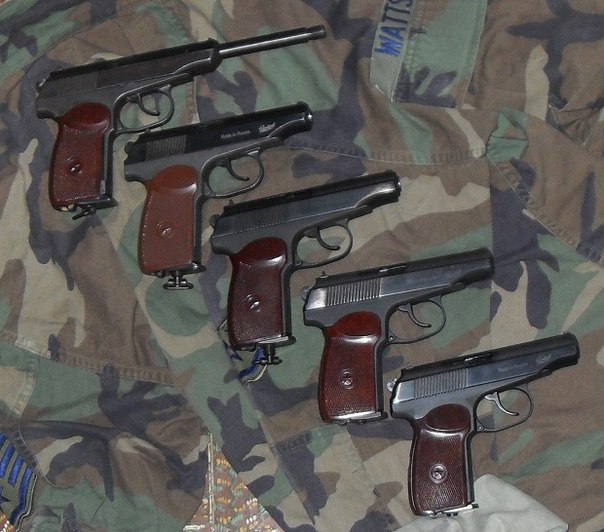

  5. Продавец пинхус иванович
    369
    украина Одесса
    так во внешнем первый пункт - дульный срез
    бороды родные
    по ценам в наше время туговато... тем более что все хотят чего то разного, по этому и количество доработок постепенно увеличивается.
    На сегодня, пока доллар - цены на инструменты, расходники и т.д, более менее утряслись. Всё что описано в первой части, по АПу на мощность ВЕСЬ комплекс работ - 1650грн. На выходе имеем ок 145м\с, в зависимости от температуры и стабильные все 13-14 выстрелов при темповой стрельбе - нет падения мощности после 4-5го выстрела. Бутылки крошит СВИНЦОМ
    Но есть и варианты дешевле, но со своими моментами, если сильно хочется но нет денег ;)

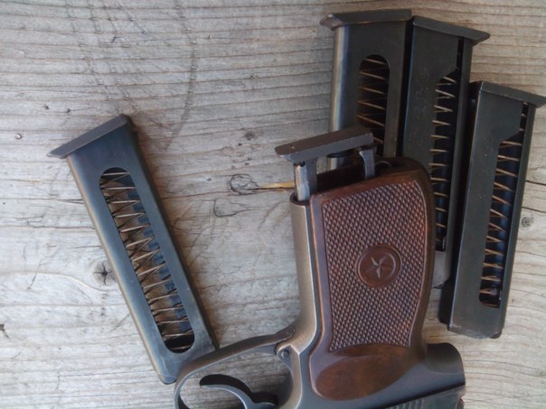

    Внешний тюнинг: пятка только работа - 550грн, выбрасыватель - 350грн (стараюсь делать с красным оттенком, но не всегда выходит, Установка боевых частей - в подарок, пока пистолет разобран и находиться в работе. Дульный срез - в подарок при заказе остальных доработок, отдельно 150грн.
    Цены указаны приблизительно и по отдельности, при заказе комплексной доработке, естесственно будет скидочка и бонусы.
    На возгласы "дорогонах" и Вася в соседней теме делал дешевле - сравните качество :)
    И напомню, что качество не может быть дешёвым. Заказывая доработку, Вы получаете эксклюзивный пистолет, с которым на пострелушках уделаете своих друзей - соперников ;), такой образец и внукам в наследство оставить не стыдно! :)
    Ниже фото для сравнения, как один мой клиент, начитавшись моих инструкций в ВК и вдохновившись, сам начал точить клапан, из-за не правильного угла ввода шарошки, покоцал шток, а мог ещё и дырок в боковине наделать... в результате магазин сейчас у меня на доработке :(

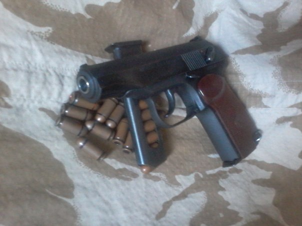

    и можно делать так ;) :

    На сегодняшний день, работа 550грн. Пятка Ваша.

    Это просто пятка, или магазин вставленный в боевой?
  19. Продавец пинхус иванович
    369
    украина Одесса
    Это просто пятка, с фиксацией защелкой
    Не вижу смысла вставлять магазин в корпус боевого. Он ослабляется. Меньше площадь зацепа фиксатора. И при вынимании на несколько мм, видно что он не боевой :)

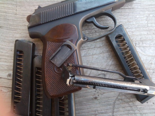

    А сколько будет стоить вот такая работа? Фото не моё (нашёл где то на форумах).
  21. Продавец пинхус иванович
    369
    украина Одесса
    Да ненадолго это! Сильно ослабляется конструкция магазина
    Волчий Зуб та takt09 подобається це.
  22. Rom20
    Rom20 Obergefreiter
    198
    Днепропетровск
    Что Вы имеете ввиду под словом ненадолго? Он что развалится?
  23. Продавец пинхус иванович
    369
    украина Одесса
    Снимается задняя перегородка, заменяется тонкой пластиной... Ослабляется конструкция магазина
