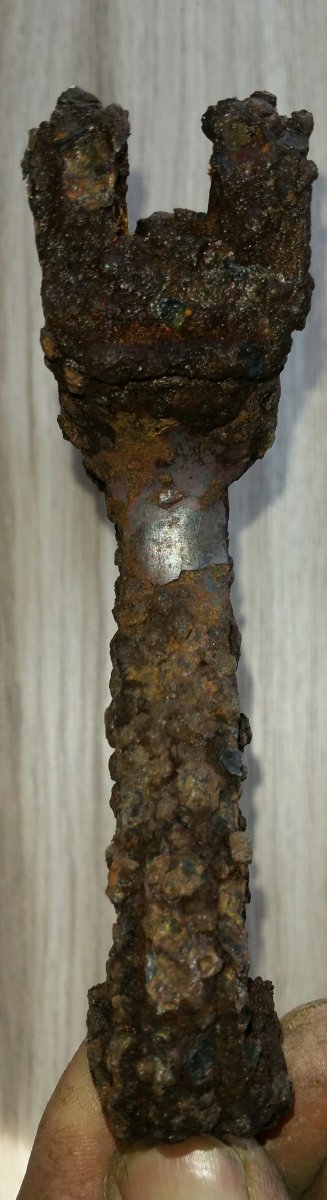

    Доброго дня камради.Хочу запитати Вашу думку.Чи варто його чухати чи продати таким як є?Хто має досвід в реставрації,підкажіть .. 20160130_135838.jpg 20160130_135849.jpg 20160130_140004-1.jpg 20160130_140007-1.jpg 20160130_135928-1.jpg 20160130_135916-1.jpg

    Вітаю. Вибачте камрад, але там вже нема що чухати. з повагою .

    Антураж ,наверное с колодца?

    Електролізом до металу і на аук з 1 грн. Кому треба купить...

    та ні з лісу з пісочку.під деревом лежав,але піл верхом.:(

    Єлектроліз :D :D:D

    Отак я мріяв знайти ,мріяв знайшов і пі ....ець

    Потім покажу результат

    Ну прикро:confused: але ще знайдете у гарному стані. Консервуйте, потім розчищайте бормашиной, тільки хай полежить в дестілірованной воді з пів року

    Такой геморрой из-за откровенного "трупа"??Ночь в электролизе-и усе...

    Да неее, горелый он ;) Вон окалина сверкает и ржавчина характерная...

    В лимонную кислоту и забыть про него на месяц. После промыть в горячей воде и чистить щеткой по металлу. Потом - на неделю в дистилят, и воду менять раз в два дня... Потом - просушить в духовке градусах на 100 в течении часа, потом дать остыть вместе с духовкой и вскрыть цапонлаком на пару слоев, т.к. впитываться в пористый металл будет сильно... А потом - хоть куда, хоть на полку, хоть на аукцион.

    Електроліз,електроліз, і ще раз електроліз.
    Трохи покіпів, витягнули,почистили і дальше булькати.
    Якщо процес "тупіє" поміняти реактив і дальше...
    Перевірено.
    А після можна або лаком,або маслом, вбо пофарбувати,
    як захочете.:D:beer:

    Вы его спалите при реставрации.с него останется фольга
