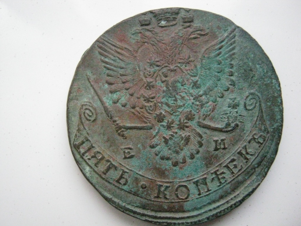

    Приветствую! Скажу как бывший нумизмат, который не раз занимался чисткой монет. По-поводу уксуса и серебра комментировать не буду, так как сам так делал и считаю данный метод наиболее приемлемым. По-поводу меди и каустической соды. Впечатлило:beer:. В дальнейшем приму на вооружение. Вопрос - как насчет латуни в подобном методе реставрации (в смысле содой)? С уважением.

    Содой пробовал чистить , понравилось. Результат.

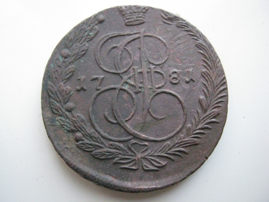

    Самое главное не путать пищевую соду с каустической содой, когда то пробовал чистить бронзовые и серебряные изделия то результатом был не доволен, скажу только одно, что каустик снимает патину и грязь, он не выедает поле монеты до голой меди, после чего монета стает как с под станка.

    Чистил пищевой содой. Варить нужно пока зелень не уйдет.
