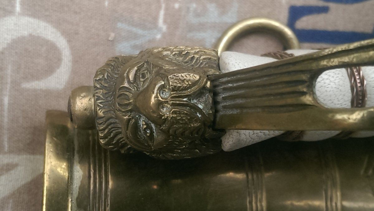

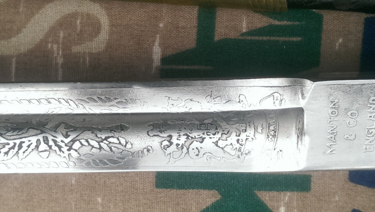

    Предложили вот такой предмет.Похож на морской палаш.Как думаете,есть ли хоть что-то в этом предмете оригинальное?
    Фото пока только такие.
    Заранее спасибо за любые ответы.
    С Уважением.
    P.S. Общая длина-94 см.,клин-80 см.

    Vozmozno indijskaja reprodukcia.

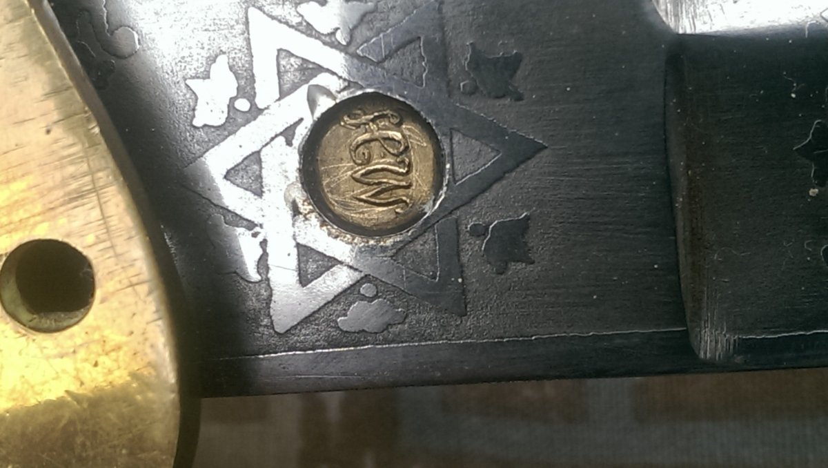

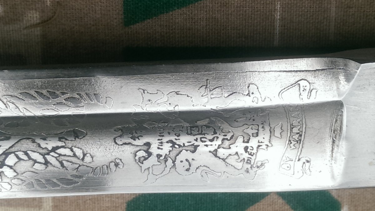

    Видится копия...Травление безобразно, детали эфеса грубоваты, рукоять не старая..Там, где стоит жёлтый пруффмарк, Вместо инициалов Мантона J.M, стоят инициалы Вилкинсона H.W.

    Поддержу, вероятно, индийская реплика 1970-х годов морской офицерской сабли обр. 1827 года. Выше уже все написали, просто немного добавлю. Фирма Джозефа Мантона обанкротилась в 1824, его сыновья в 1826 решили начать бизнес в Калькутте. В 1846 году фирму купил W R Wallis, название менять не стал, она точно существовала до 1947, возможно и позднее. Фирма была и производителем, и ритейлером огнестрельного и холодного оружия.
    Вилкинсон для Manton & Co делал оружие, но оно шло со следующими клеймами:
    • Manton & Co
    • Manton & Cо 6 Jermyn Street
    • Manton & Co Calcutta
    • Manton & Co Calcutta and Delhi
    Пруфмарки Генри Вилкинсона для сравнения с "пруфом" на предмете
