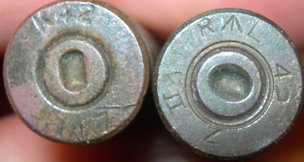

    Попались две таких маузеровских англичанки.Характерный накол капсюля вызвал интерес-кто и из чего стрелял ими.И для кого Англия поставляла маузеровские патроны.Лендлиз?А к какому оружию?Ну и старая гильза,в донце возле фланца диаметр-14 мм,примерно.

    стреляли c чехословацкого пулемёта ZB !

    Гильза справа крайняя - француз Лебель 8х50R.

    Такой надкол давал чешский пулемет ZB-26/30 Или ZB-53

    ИМХО... По тем фото, что выложены топикстартером, это вообще гильзы не маузера...
    Энфильдовские английские. Как их там правильно - 303, кажись...

    Нет, так как гильза .303 имеет фланец. А на фото - безфланцевые гильзы.
    Где-то встречал информацио о производстве англичанами патронов 7.92 Маузер... Кажется в книге "Оружие пехоты".

    Да знаю, что у англиков с фланцем (есть в коллекции) - но по такому фото - толком не разглядишь (на левой гильзе видно "что-то" - но не понятно, закраина, фланец...)
    Если и вправду без фланца - то молчу :) Маузер однозначно :)

    Не, там все правильно.
    Пр-во Англии , стандарт 7,92 Х 57 фланцевые. По Букринскому плацдарму встречаются очень часто. Отстрел - как правило ZB,, но попадаются кучки и из MG-42.....
