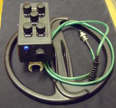

    Продаю двухтональный металлодетектор – «Т-3Х» (Т - Три Икс), созданный, с использованием схемотехники металлодетекторов «Терминатор».
    МД может работать в двух основных режимах.
    1. Как «Терминатор-3», но громкость звукового сигнала, зависит от мощности отклика, от цели (озвучивает цель, почти как «Эльдорадо»).
    2. Режим, с пороговым тоном. В этом режиме, «Т3-Х», работает приблизительно так, как «Терминатор-Про», но более корректно отличает цветной металл, от железа, в грунте.
    Так как этот металлодетектор – новая, не общеизвестная разработка, выкладываю описание работы «Т-3Х», и сравнение его работы, с общеизвестными МД.
    «Т-3Х», имеет малое время задержки реакции на цель - практически такое же, как у «Эльдорадо».
    Если провести датчик МД, последовательно, над железкой и монеткой, лежащей на расстоянии 7-12 см., то отклик от железки, «замаскирует» монетку, если железка будет достаточно крупной.
    При поиске, с помощью «Эльдорадо» или «Терминатора-3» (Трио), отклик от монеты, маскируется откликом от железки, если отклик от железки, в два раза больший, отклика от монеты. У «Лобо», этот показатель, ещё хуже.
    На практике, этот эффект проявится в том, что МД, не увидит небольшую монету, лежащую недалеко от крупного железного ключа, например.
    «Т-3Х», в три раза устойчивей «Терминатора-3» и «Эльдорадо», к маскированию цветной цели железными предметами, лежащими на расстоянии 5-15 см., от цели. Благодаря лучшей устойчивости к «маскированию», на замусоренных участках, среди ржавых гвоздей, проволочек и других железок, Т-3Х находит, приблизительно, в 2-3 раза больше цветных целей, чем «Эльдорадо» или «Терминатор-3».
    «Т-3Х» имеет пять регуляторов, на верхней поверхности корпуса.
    «DISC» – «Дискрим».
    «GB» – «баланс грунта».
    «SENS» – «чувствительность», а в режиме, «с пороговым тоном» - «уровень порогового тона».
    «Vol. All» – «громкость всех сигналов».
    «Vol. Fe» – «громкость низкого тона, по отношению к громкости высокого тона».
    На лицевой стороне корпуса, очень полезный регулятор – «DISC. Fe». Этим регулятором можно настроить «Т-3Х» так, чтобы, в режиме «только цветные металлы», «Т-3Х» «отсекал» мелкие железные осколки и гвоздики, но при этом, кроме предметов из цветных металлов, обнаруживал железные предметы, размером с нож или пряжку.
    На лицевой стороне, есть синяя кнопка. Нажата – «однотональный режим» отпущена – «двухтональный режим».
    Под ней - чёрная кнопка. Нажата – режим «все металлы», отпущена – «только цветные металлы».
    Светодиод индицирует разряд внутренней батареи - ниже 7 V., внешней – 7,3 V.
    На боковой поверхности – гнездо, для подключения наушников.
    На тыльной стороне – гнездо подключения катушки, выключатель питания красного цвета, чёрная кнопка, режим - «с пороговым тоном» (отпущена: режим - «с пороговым тоном»), гнездо подключения внешней батареи.
    В режиме - «с пороговым тоном», возможно изучение отклика от грунта, для поиска фундаментов и шлака, по изменению громкости порогового тона. Громкость звука порогового тона, пропорциональна силе сигнала отклика, от цели и грунта. Также, этот режим значительно облегчает точное определение размеров, и глубины залегания крупных целей, частично заменяя пинпоинтер.
    В режиме - «с пороговым тоном», отключен фильтр подавляющий ложные срабатывания, и «Т-3Х» имеет очень быструю реакцию на цели. При обнаружении крупной цели, можно переключить МД в режим - «с пороговым тоном», и по изменению громкости порогового тона, определить, это одна крупная цель, или несколько небольших целей, лежащих на расстоянии 5-7 см., одна от другой.
    В комплекте, электронный блок «Т-3Х», с катушкой DD-25 см. - 1400 грн.
    Пожалуйста, задавайте вопросы о «Т-3Х», в этой теме, так как прибор не общеизвестен. Резерв, в теме, не принимается, если он, предварительно не согласован со мной, в личке.
