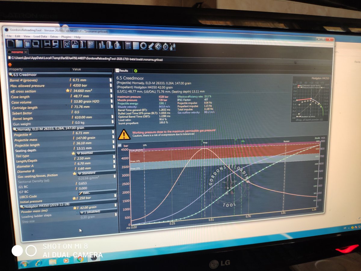

    Добрый день. Если можно краткое описание и скиньте фото скрина программы в работе.

    Так і для Вінди і є і для Лінукса.

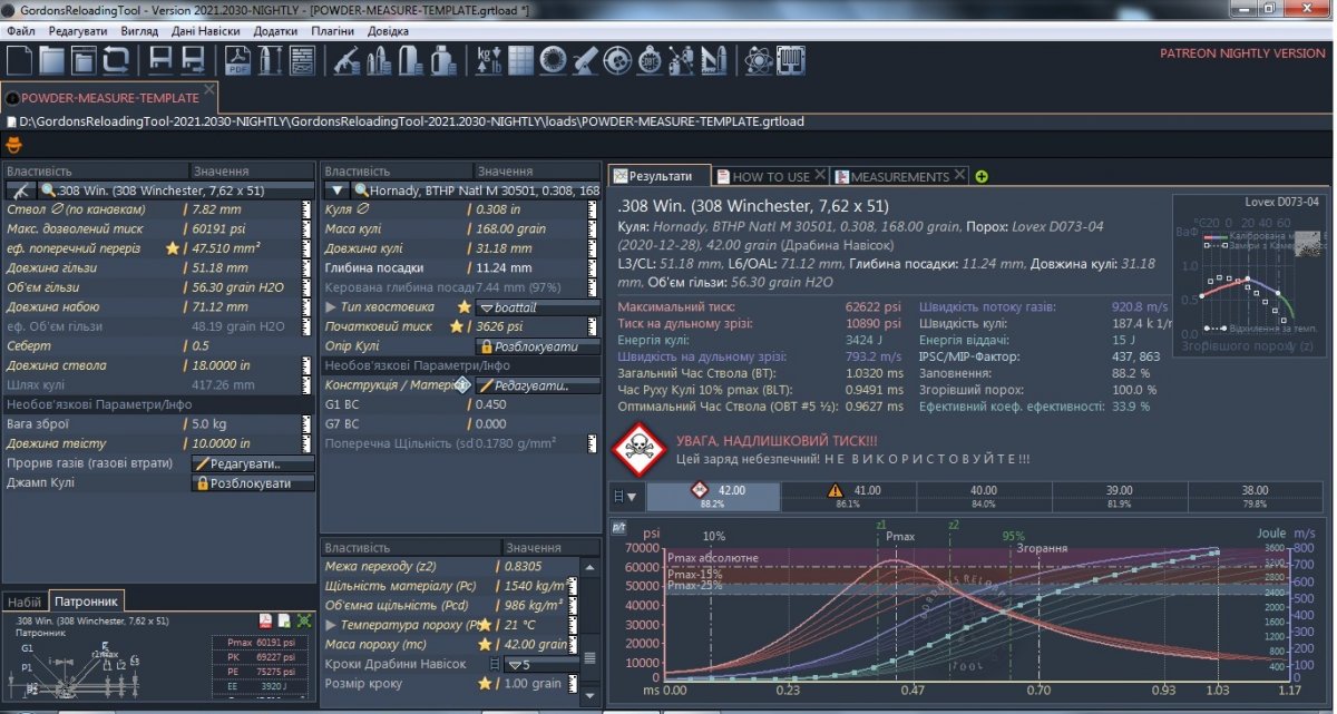

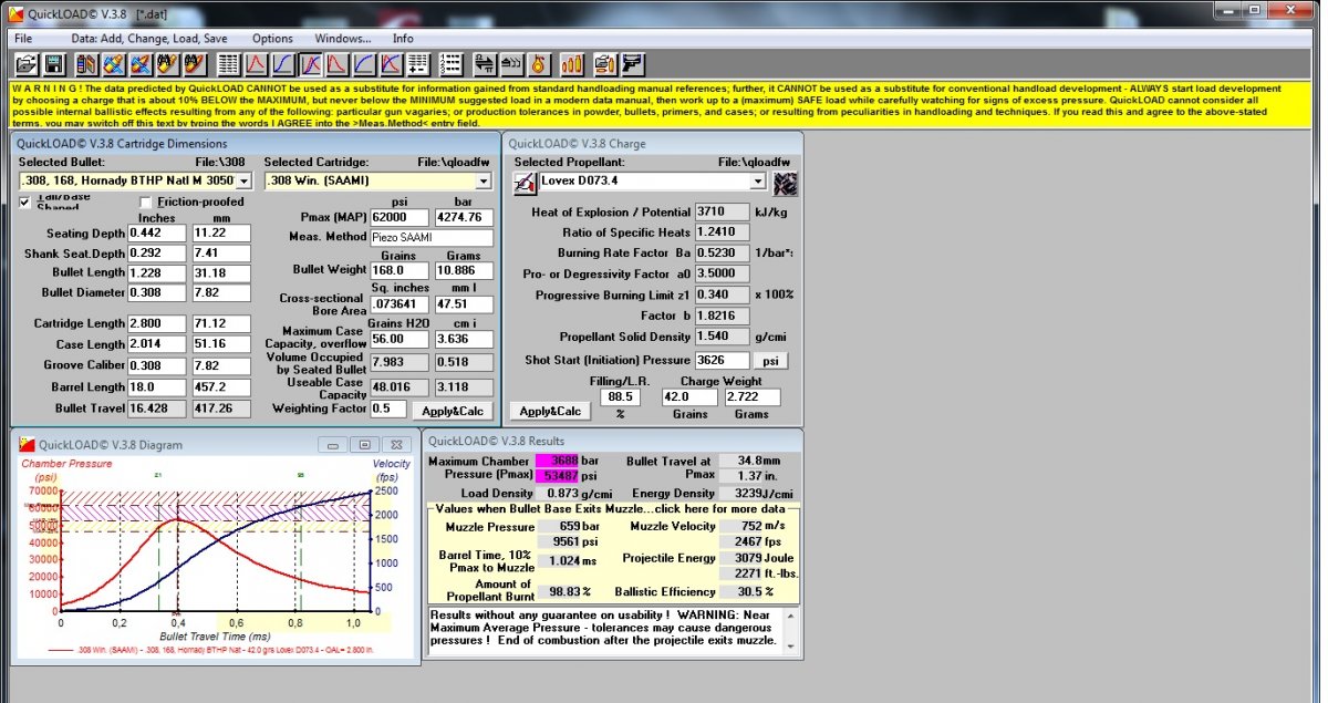

    Є ще не відстріляна партія 308win (hornady 168hpbt, 42gr lovex d073.4). Орієнтувався на квіку та мануал lovex, перевищення тиску бути не повинно. Сьогодні поставив GRT, пише надлишковий тиск. Тепер сумніваюся відстрілювати чи розбирати. Кому вірити в цій ситуації?
  14. Juvchuk
    Juvchuk Stabsgefreiter
    408
    Киньте скрін
  15. Alex Jonson
    Alex Jonson Gefreiter
    48
    Ваня-30 подобається це.
