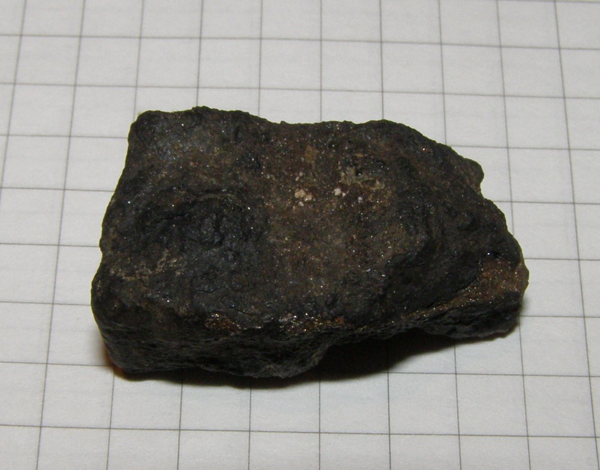

    Собственно хочу поинтересоваться, где сделать анализ на железо, никель, марганец. Может кто то подобным интересовался?
    Попался мне камушек есть надежда что метеорит...Прошу не смеяться.

    Первичный анализ - сделаем сами !
    Укажите , вес и размеры , проверьте магнитом(так как большинство метеоритов в своём составе имеют железо)

    Визуально совсем не похож , отсутствуют следы оплавления(а это обязательная характеристика...) при прохождении атмосферы Земли!

    Одно время интересовали метеориты, даже думал собрать коллекцию они всегда гладкие, хотя бы одна сторона, и на них присутствует окалина, а на фото кусок (металла?) шершавый,

    он в какой то окалине что ли, если царапать легко снимается и остается белый искристый металлический цвет.
    короче без экспертизы на металлы никак
    ну так а на что похож?

    Шлифани кусок плоскости, и травани 10-процентной кислотой...
    Вылезет рисунок, значит попал...
    На всех железных и каменых метеоритах присутствует рисунок строения
    1. каменый
    2. железный
    и никому платить не надо...

    каким способом? напильник его не берет
    какой именно?

    УШМ тебе в помощь... на квадратном сантиметре полированой поверхности увидишь рисунок. (если он есть канечно)
    любой кислотой... хоть соляной хоть серной, даже кока колой можно... хлористое железо тоже пойдёт...

    спасибо, сделал как сказал ув. Vini Puh, рисунка не было

    не метеорит.... если без рисунка...
    У нас отвалы шлаковые за метеориты продают... очень похоже по внешнему виду.... даже спецы путаются иногда...
