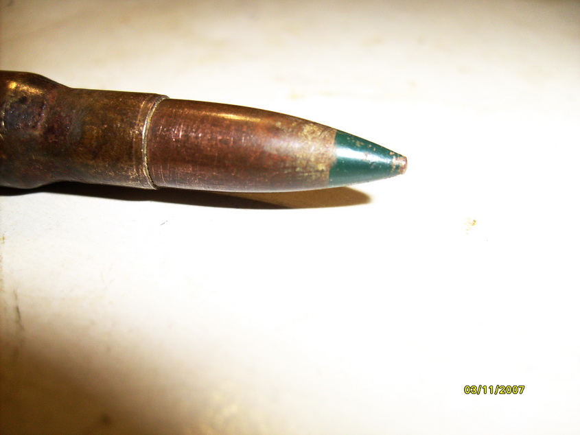

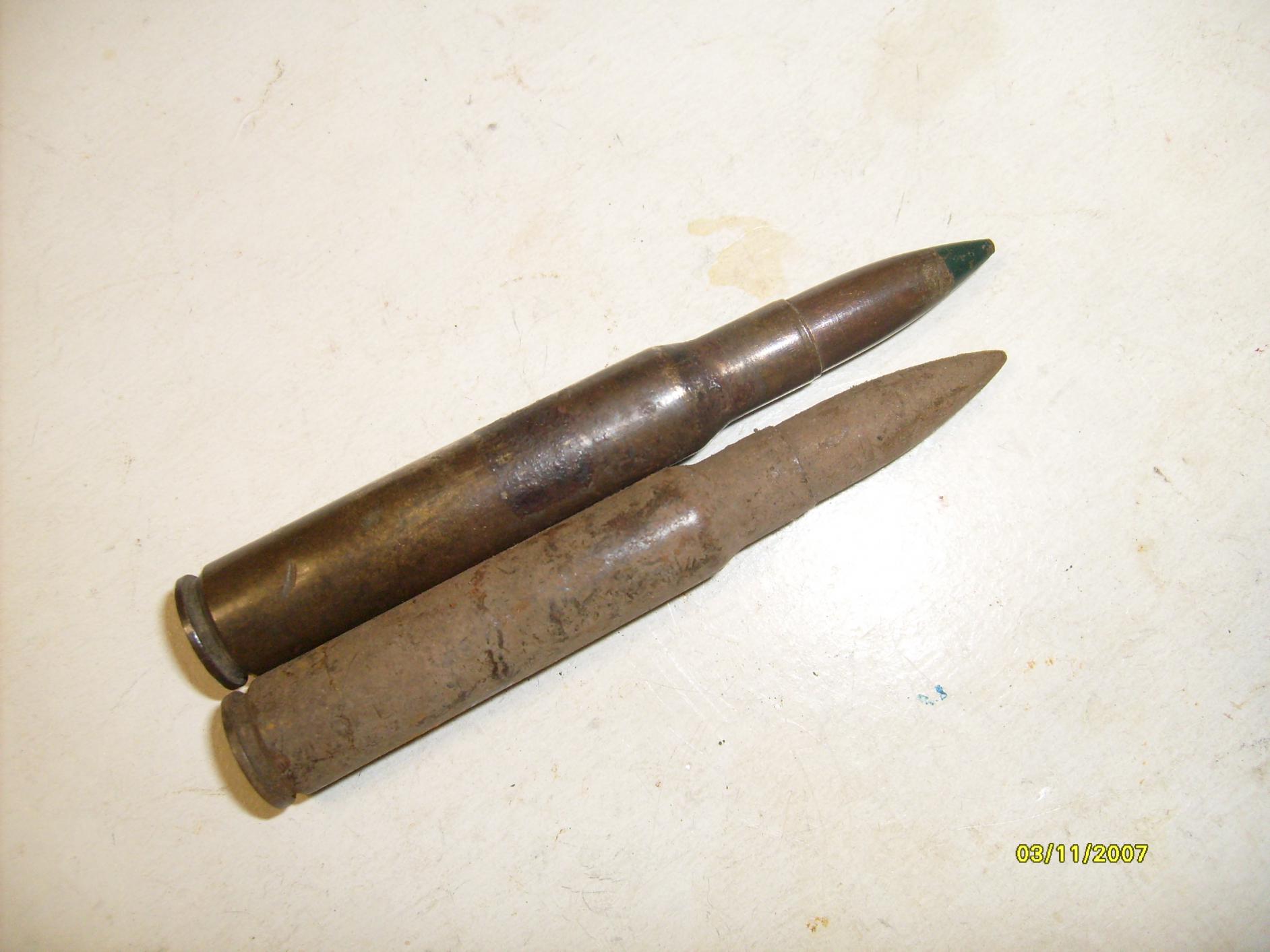

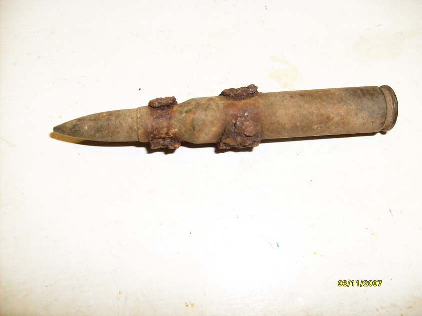

    Попалась рассыпная лента с такими патриками.
    Лента стухла.На фото остатки.
    Интересует от какого оружия и что означает зеленый нос.
    Патрон маузера для масштаба.

    Да, это .30-06 Спрингфильд. Оружие под него Спрингфилд М 1903, Энфилд М1917(для американской армии в врианте под .30-06), М1 Гаранд, Брауниг М 1917, М1919, пулемет Шоша(в варианте под 30-06), БАР М.1918, пулемет Льюис(в варианте под .30-06)
    Зеленый нос скорее всего трассер изготовленный по заказу Англии для авиации

    С зелёным носом - это бронебой!
    Находил тоже такие.

    Ну в принципе если логически применить английскую лаковую цветовую идентификацию(зеленый лак на английских патрах означал бронебой), то вполне возможно что данный патр окажется бронебоем. Хотя как говорится вскрытие покажет. Хотя можно проверить и магнитом, если будет магнититься значит внутри железный сердечник, оболочка на нем из томпака.

    Все верно, бронебойный для бритов.

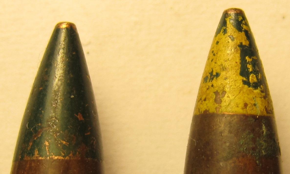

    Не всегда у 30.06 трассеров бывает томпаковая оболочка;).
    Я распуливал подобный макет . Пуля внешне идентична бронебою с черной вершинкой.
    С позволения ТС, хотел бы задать вопрос:
    Приобрел ленту с нераспуленными(сверленными) макетами 30.06. Клеймо всюду одно и то же. Были патроны с зеленой и с желтой(!!!) вершинкой у пули. Причем желтая краска была нанесена поверх зеленой. Желтая краска местами облезла, т.к., похоже, она не очень крепкая и местами снимается ногтем. Потому не исключаю, что все патроны в ленте были изначально с пуле с желтой вершинкой. На современное рукоблудие тоже не сильно похоже. Один макет распулил. Пуля внешне идентична бронебою с черной и зеленой вершинкой. Интересует смысл нанесения подобной маркировки.
    Фото прилагаю.

    Проверил магнитом.С зеленым носом магнититься.Без окраса не магнитится.

    С зеленом носом - однозначно бронебой, можете не сомневаться. Та же, что без окраса либо легкая пуля М2, либо трассирующая М1, с которой слезла красная краска. Пуля М2 была с томпаковой оболочкой и почти аналогична мосинской пуле "Л".
