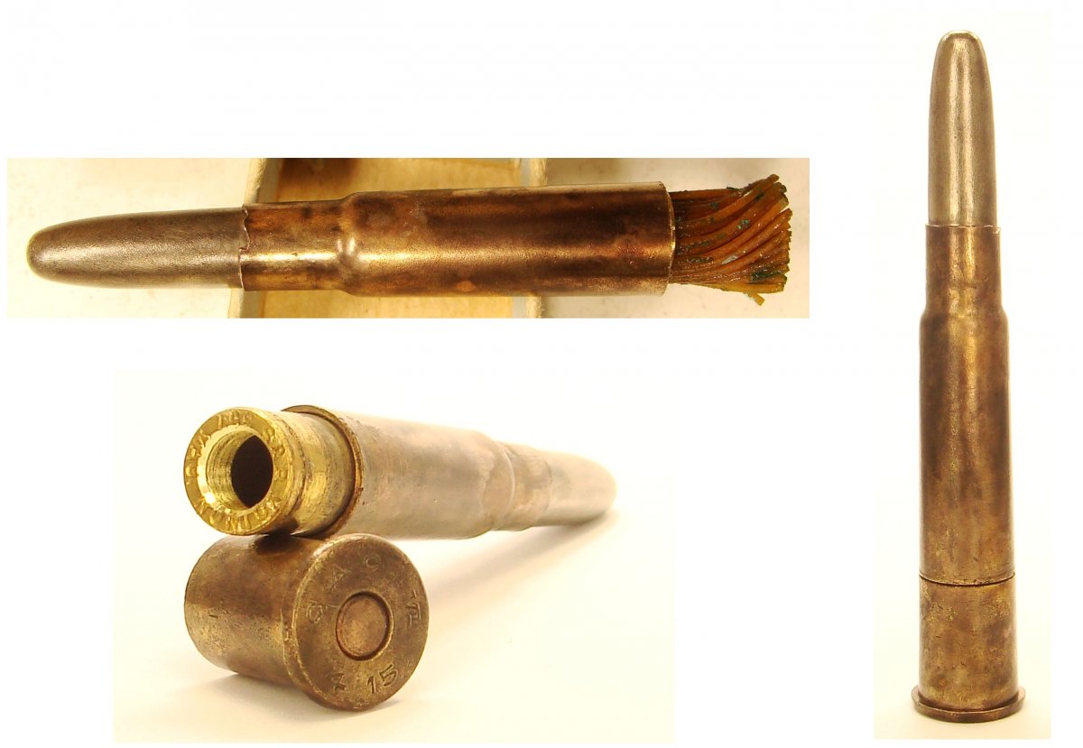

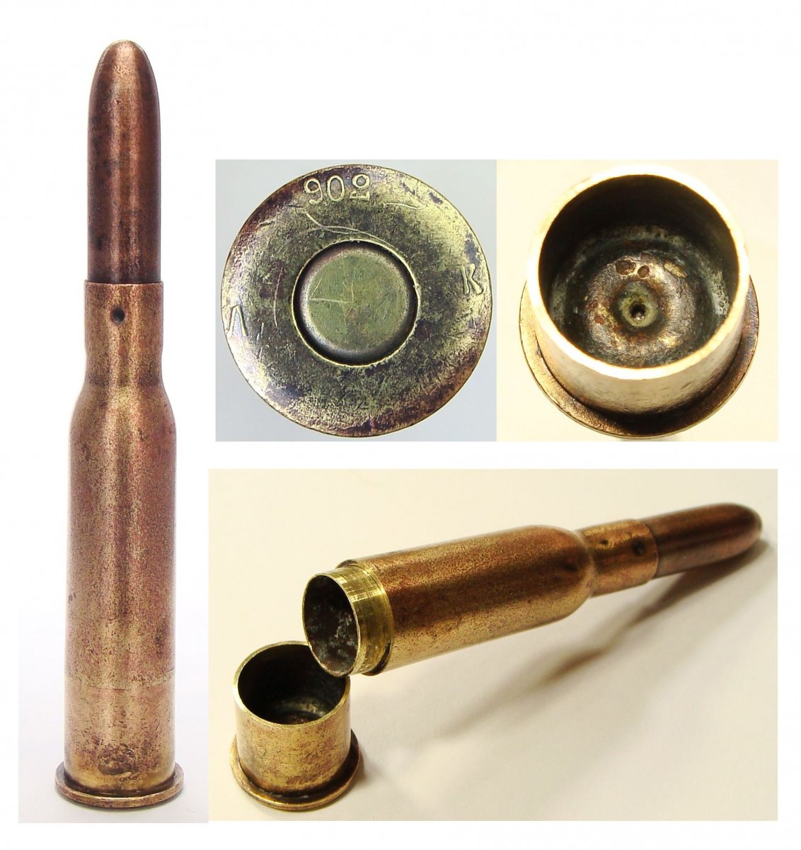

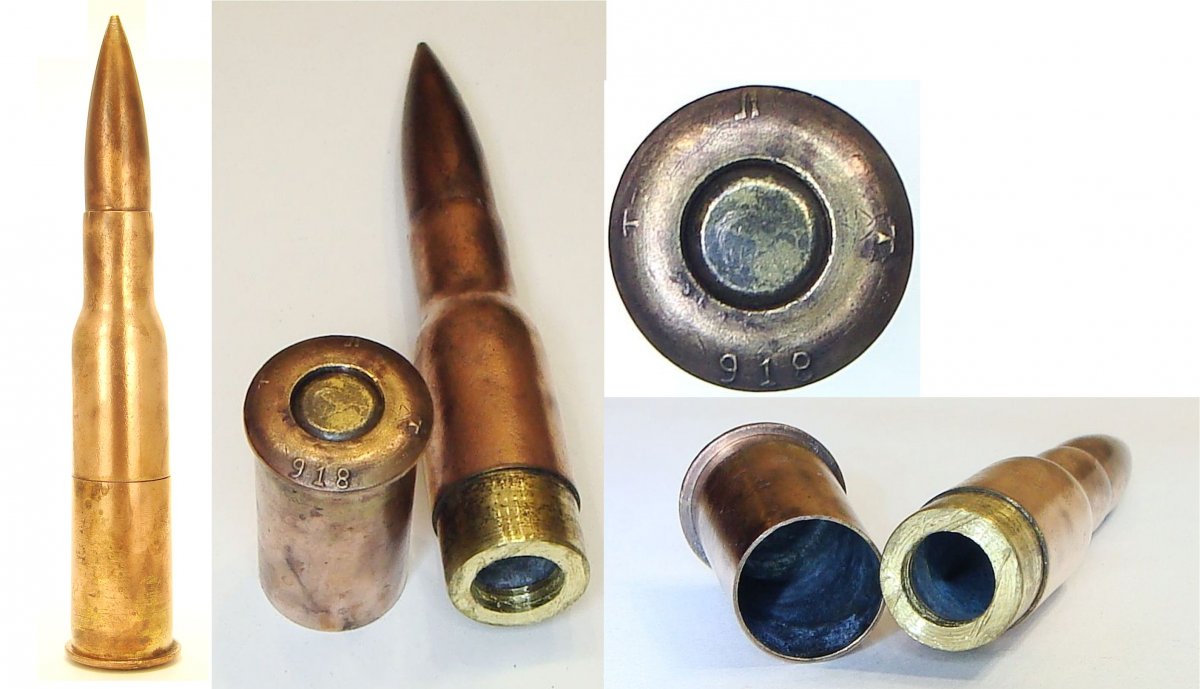

    Желание поближе изучить одно затравочное отверстие в гильзе для винтовки Мосина, натолкнуло меня на мысль, что можно не сверлить макет патрона, а аккуратно разрезать по окружности и потом состыковать при помощи тонкостенной оболочки меньшего диаметра. Тогда появляется возможность изучить донную перегородку гильзы и затравочные отверстия. Да и эстетика макета не портится отверстием в боку. Что получилось показываю на фото. Возможно, кто-то возьмёт на вооружение. Такой способ достаточно трудоёмок, поэтому имеет смысл применять его для редких макетов, внешний вид которых не хочется портить сверлением. Мне в этом деле также помог домашний токарный станок. В качестве стыковочной трубки отлично подходит кусочек гильзы от маузера 7.92х57

    Макетов для изготовления нужно два, или шириной проточки можно пренебречь?
  6. tr30801
    tr30801 Stabsfeldwebel
    955
    макет нужен один. разрезается отрезным резцом толщиной 0.3 мм. Думаю, уменьшение макета на такую величину вполне допустимо.

    а убрать кордит из 303 Бритиша через отверстие в гильзе вообще невозможно.
    Тут и пригодится кольцевое вскрытие :)
