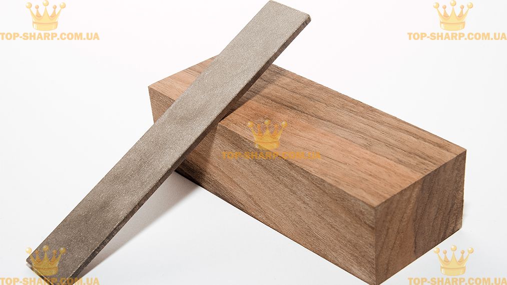

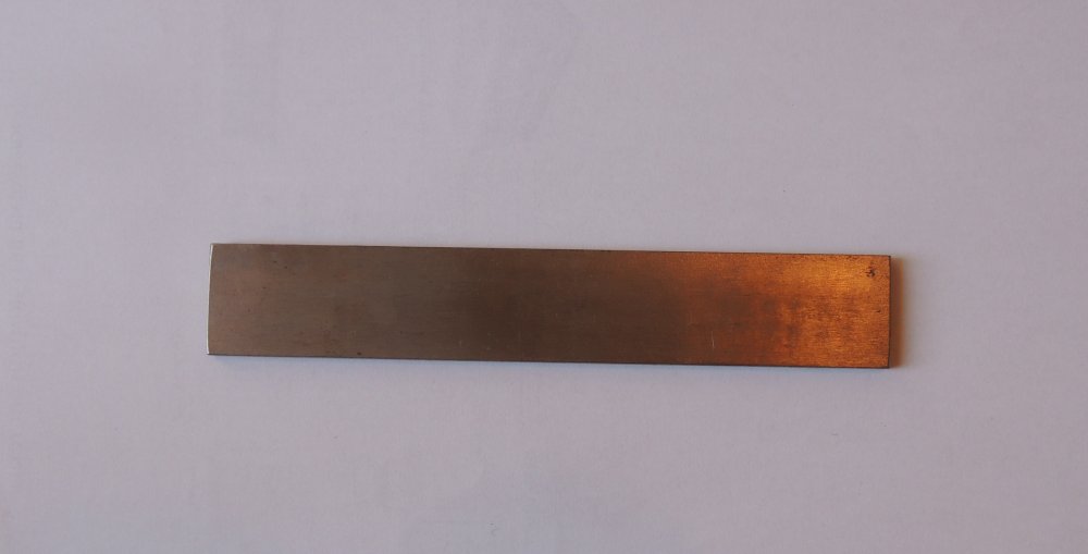

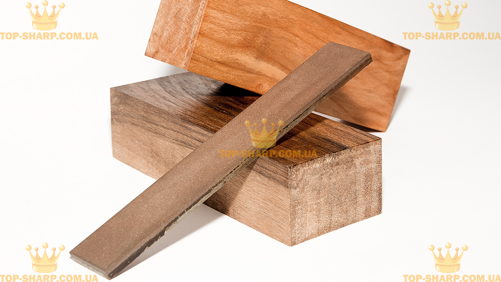

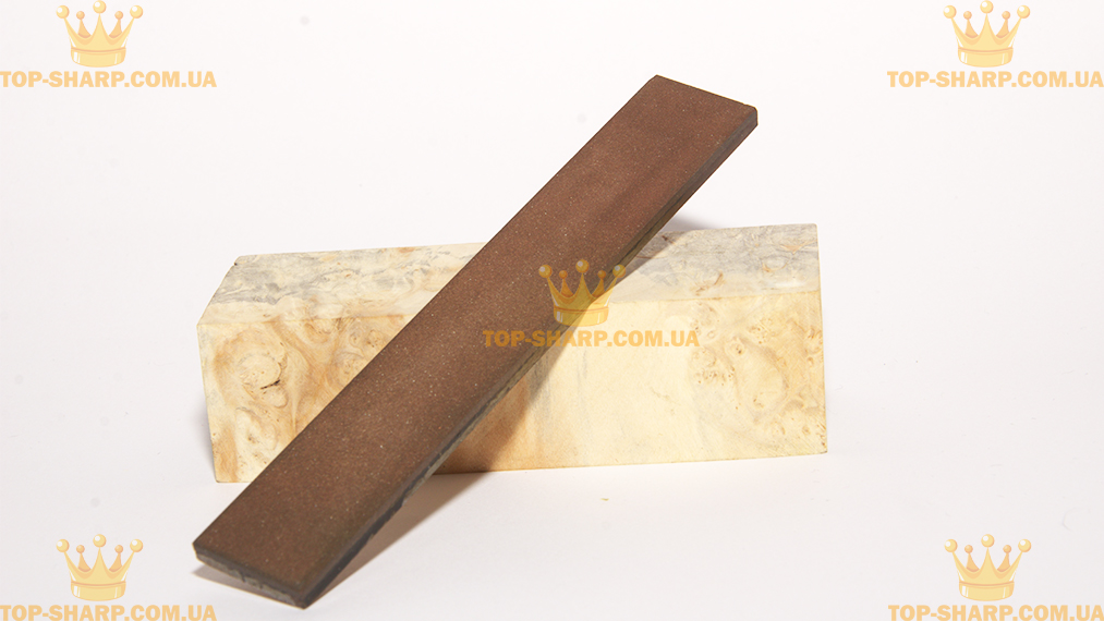

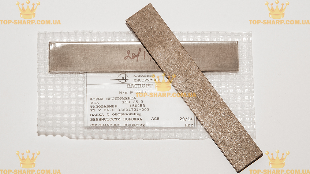

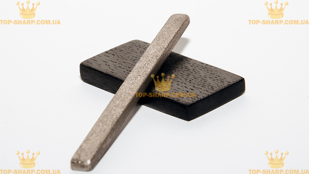

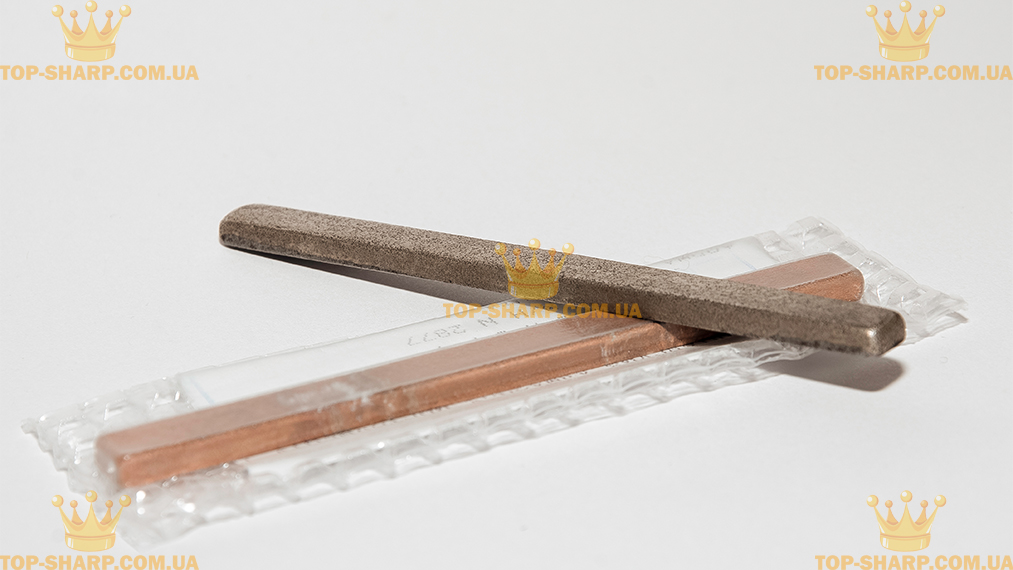

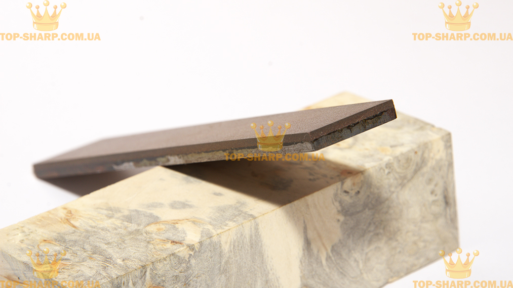

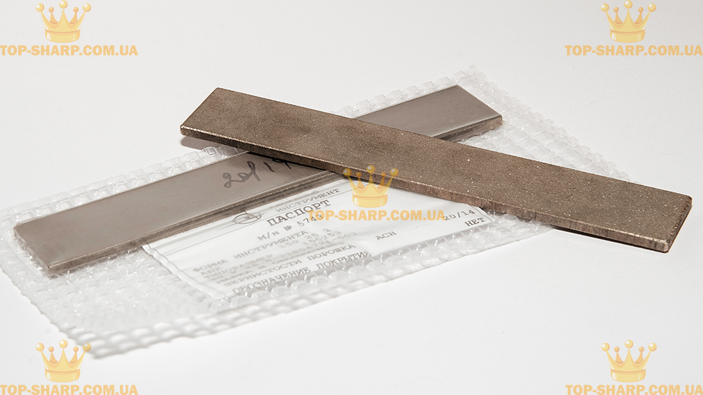

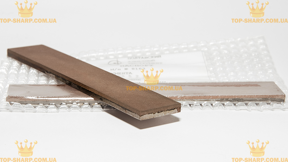

    Алмазные бруски для заточки ножей со СПЛОШНЫМ ПЛОСКИМ АЛМАЗНЫМ СЛОЕМ. Это значит что все стороны бруска являются рабочими, и при таких характеристиках брусок может прослужить Вам всю жизнь. Алмазные монослойные бруски изготавливаются на медной связке М2-01 со 100% концентрацией с марками алмазного порошка от АСН до АС15 в зависимости от зернистости производства "Полтавского Алмазного Завода". При помощи наших алмазных брусков можно заточить абсолютно любой нож (даже из самой твердой стали) до остроты медицинского скальпеля или бритвы. Алмаз является одним из самых твердых минералов на планете, по этому заточка с использованием алмазных брусков приносит удовольствие и ощущение легкости,там где другие абразивы просто не справляются.

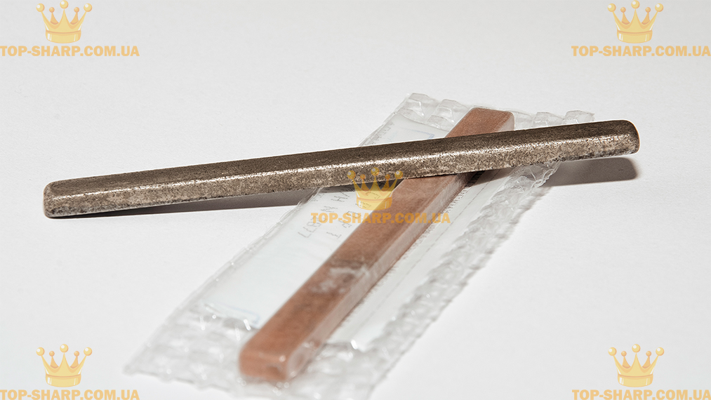

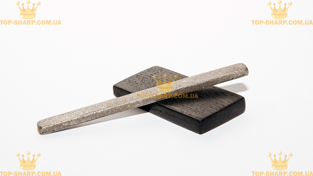

    1)Алм.Брус. 100х8х4 (зерно:3/2;5/3;7/5;10/7;14/10;20/14;28/20;40/28.) - 160 грн
    2)Алм.Брус. 100х8х4 (зерно:50/40;63/50;80/63;100/80.) - 160 грн
    3)Алм.Брус. 100х8х4 (зерно:125/100;160/125.) - 160 грн
    4)Алм.Брус. 100х8х4 (зерно:200/160;250/200;315/250;400/315;500/400;630/500.) - 160 грн
    5)Алм.Брус. 125х12х5 (зерно:3/2;5/3;7/5;10/7;14/10;20/14;28/20;40/28.) - 275 грн
    6)Алм.Брус. 125х12х5 (зерно:50/40;63/50;80/63;100/80.) - 275 грн
    7)Алм.Брус. 125х12х5 (зерно:125/100;160/125.) - 275 грн
    8)Алм.Брус. 125х12х5 (зерно:200/160;250/200;315/250;400/315;500/400;630/500.) - 275 грн
    9)Алм.Брус. 150х25х3 (под размеры Apex Edge Pro ) (3/2;5/3;7/5;10/7;14/10;20/14;28/20;40/28;50/40;63/50;80/63;100/80;125/100;160/125;200/160): 520грн.
    9)Алм.Брус.200х40х5 (зерно:3/2;5/3;7/5;10/7;14/10;20/14;28/20;40/28.) - 1200 грн
    10)Алм.Брус.200х40х5 (зерно:50/40;63/50;80/63;100/80.) - 1200 грн
    11)Алм.Брус.200х40х5 (зерно:125/100;160/125.) - 1200 грн
    12)Алм.Брус.200х40х5 (зерно:200/160;250/200;315/250;400/315.) - 1200 грн

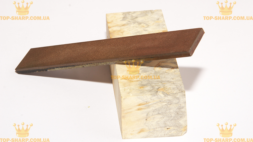

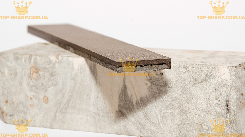

    Эльборовые бруски для заточки ножей
    На даный момент это лучший выбор для как для профессионалов заточного мастерства так и для новичков в этом увлекательном деле. Эльбор по твердости практически не уступает алмазу, а по своим основным свойствам даже превосходит. Эльборовые зерна имеют более гладкую форму из-за чего не оставляют на поверхности затачиваемого инструмента микро-рисок. С помощью эльбора можно отполировать режущую кромку к зеркальному состоянию.
    В наличии следующие позиции:
    Эльборовый брусок 125х12х5
    Связка медная
    зерно: 3/2; 7/5; 20/14; 40/28; 100/80; 160/125; 200/160 - 520 грн
    Эльборовый брусок 150х25х3
    Связка медная
    зерно: 3/2; 7/5; 20/14; 40/28; 100/80; 160/125; 200/160 - 790 грн
    Эльборовый Брусок 125х25х5х2 (толщина слоя)
    марка связки:ВN-130(органическая кромкостойкая)
    зерно: 3/2; 5/3; 7/5; 10/7; 14/10; 20/14; 28/20; 40/28; 50/40; 63/50; 80/63; 100/80; 125/100; 160/125; 200/160 - 520 грн
    Эльборовый Брусок 150х25х5х2 (толщина слоя) (под размеры Apex Edge Pro )
    зерно: 3/2; 5/3; 7/5; 10/7; 14/10; 20/14; 28/20; 40/28; 50/40; 63/50; 80/63; 100/80; 125/100; 160/125; 200/160 - 600 грн

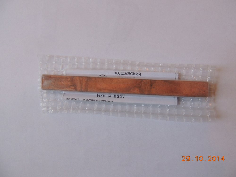

  3. Эльборовые камни имеют крепление под точилку аптека или ее китайский клон?
  4. Продавец Mello
    Mello Obergefreiter
    209
    Эльборовые бруски крепления не имеют, так как каждый брусок идет упакован в заводскую защитную упаковку вместе с паспортом.
    Но отдельно можно приобрести бланки для закрепления бруски изготовленые из алюминия (под точилки типа Апекса и клоны).
    Хочу так же заметить, что алмазные и эльборовые бруски отлично встают в зажимы даже без бланков :)
