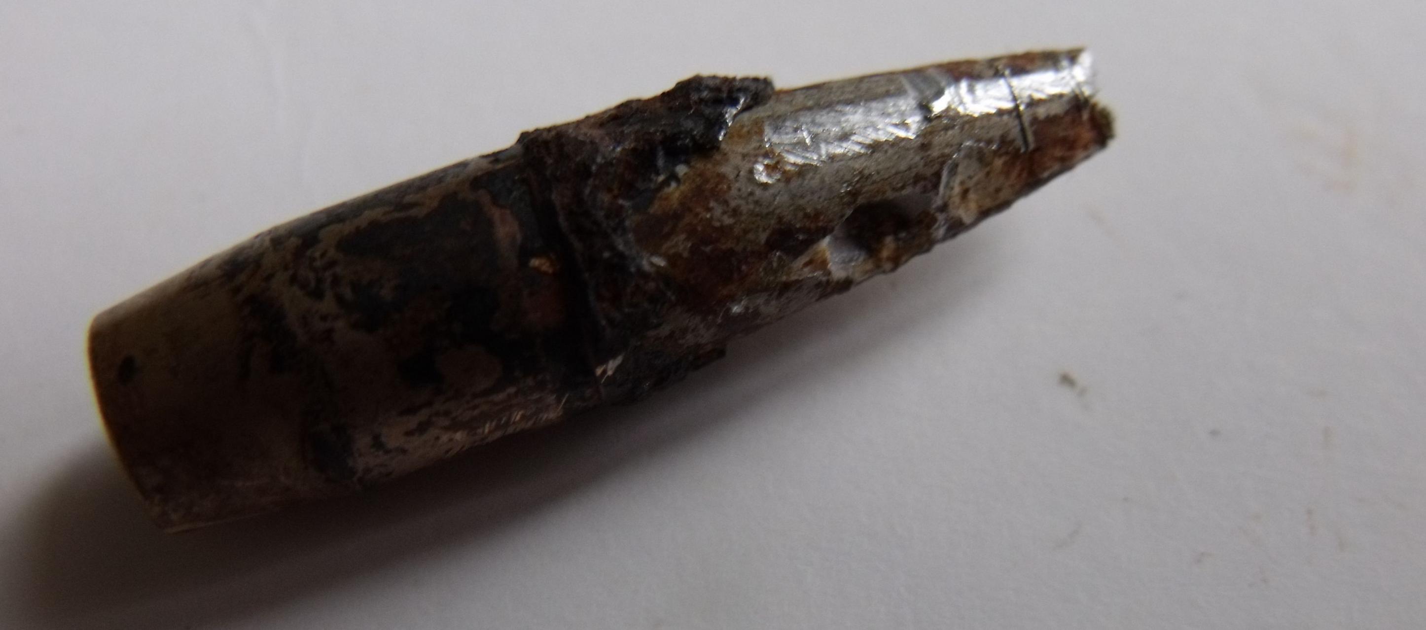

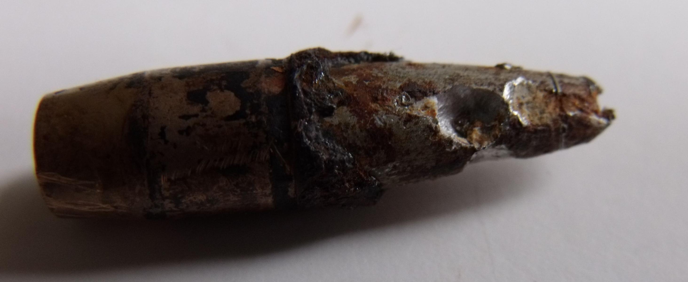

    Разряжал на копе ганс-патроны винтовочные, гильзы латунные брал, и попалась одна пуля очень легкая. Дома начал снимать ржу и обалдел - внутри АЛЮМИНИЙ!?!?!?
    Для чего применялись патроны с такими легкими пулями?

    смотри Жука там это сверхлегкая пуля

    Патрон с легкой пулей l.S. кал. 7,9-мм (Patrone l.S. 7,9 mm (l.S. - Leichtes Spitzgeschoß)).
    Патрон принят на вооружение 20 января 1937 года в качестве учебного боеприпаса для стрельбы по воздушным целям. При выстреле легкая пуля развивала очень высокую начальную скорость, которая, затем быстро падала, и на дистанциях 2000 - 5000 метров практически отсутствовала вероятность случайного ранения персонала. Патрон производился до 1942 года, пока его не заменили более надежным боеприпасом с самоликвидирующейся пулей SmK Üb m.Z.

    Спасибо, treshkin, за полный и ясный ответ.
    А ты, telefonist_54, учись давать ответы. ;)

    Оказывается, они применялись и после войны. В наставлении по боеприпасам для народной полиции ГДР от 1950 года про эту пулю сказано следующее:
    "IS-Geschoss (leichtes Spitzgeschoss) состоит из стальной плакированной томпаком оболочки и сердечника из легкого металла. Пуля не предназначена для боевых действий, и служит только для учебной стрельбы. Баллистические характеристики этой пули намного хуже sS-Geshosses. При стрельбе этими боеприпасами из MG могут происходить задержки из-за слабой отдачи."
