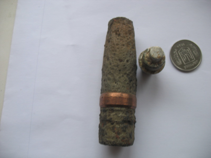

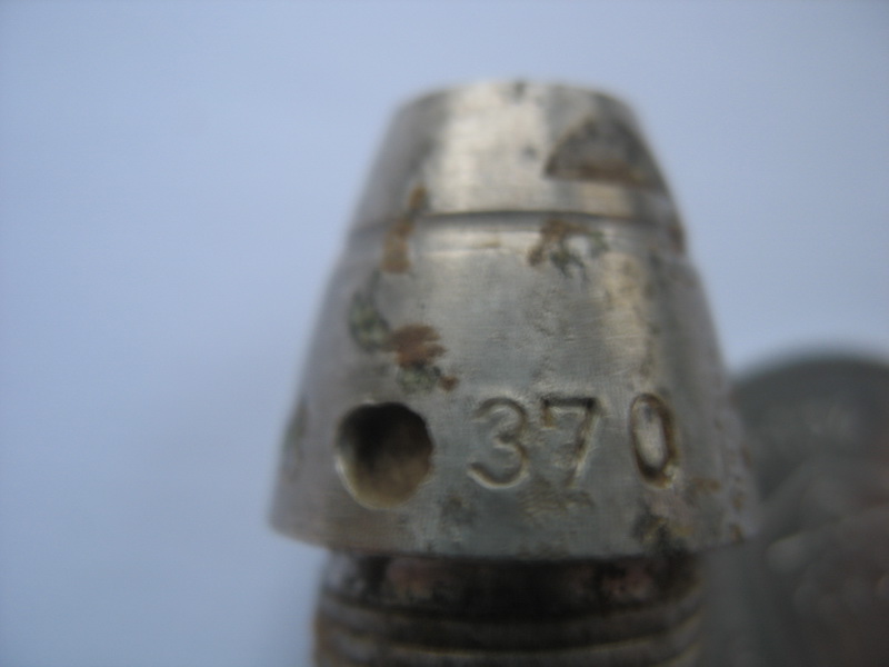

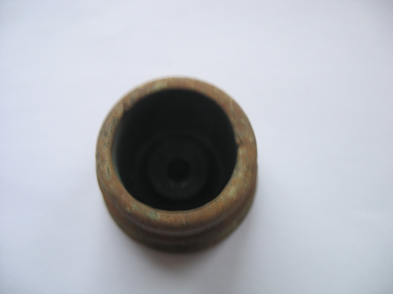

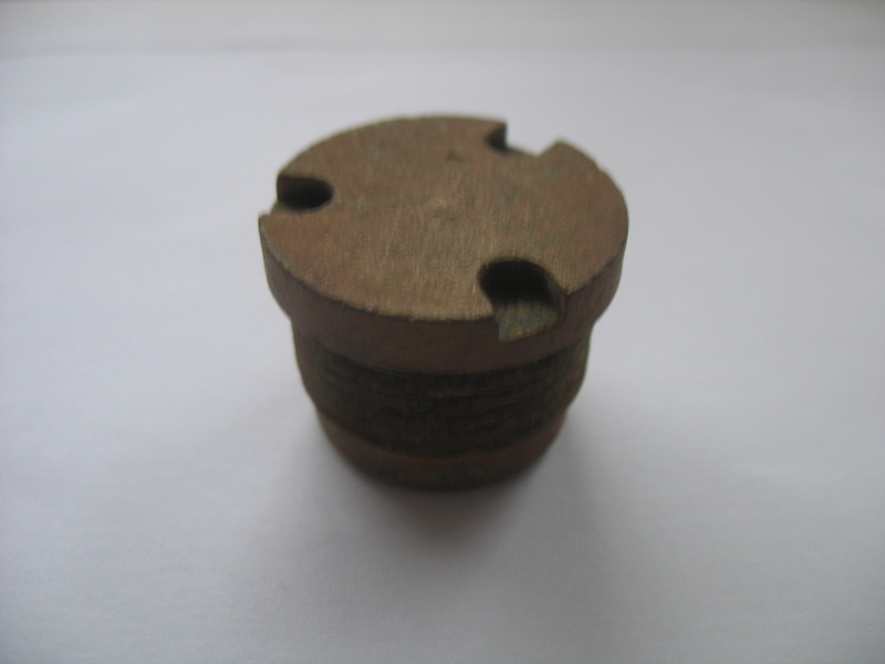

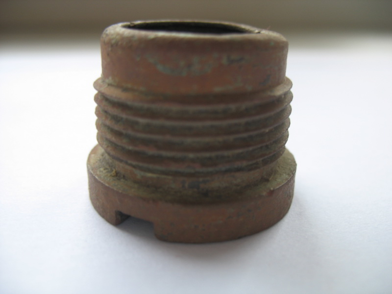

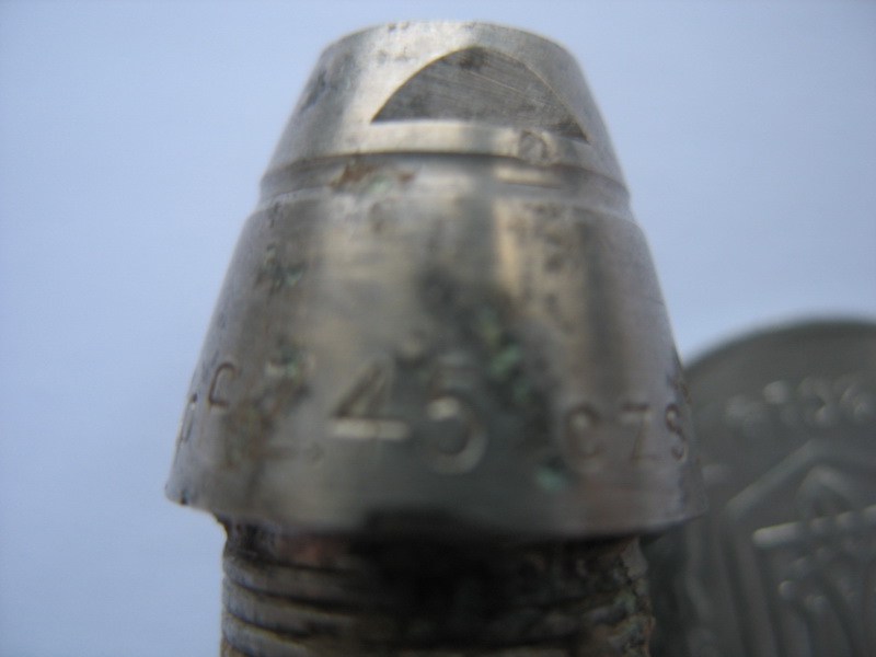

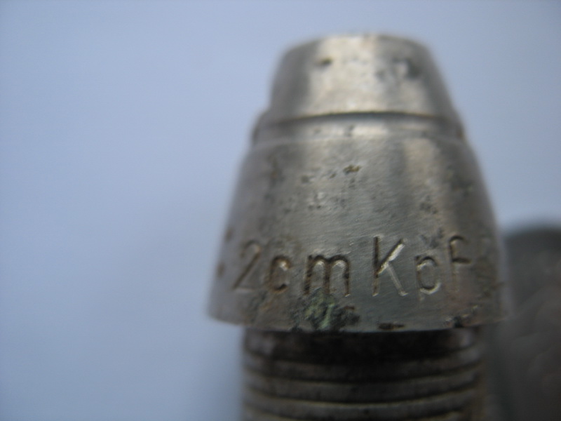

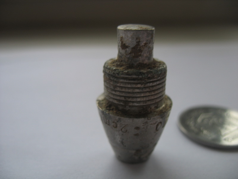

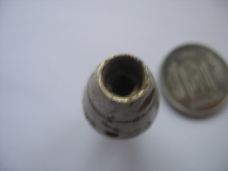

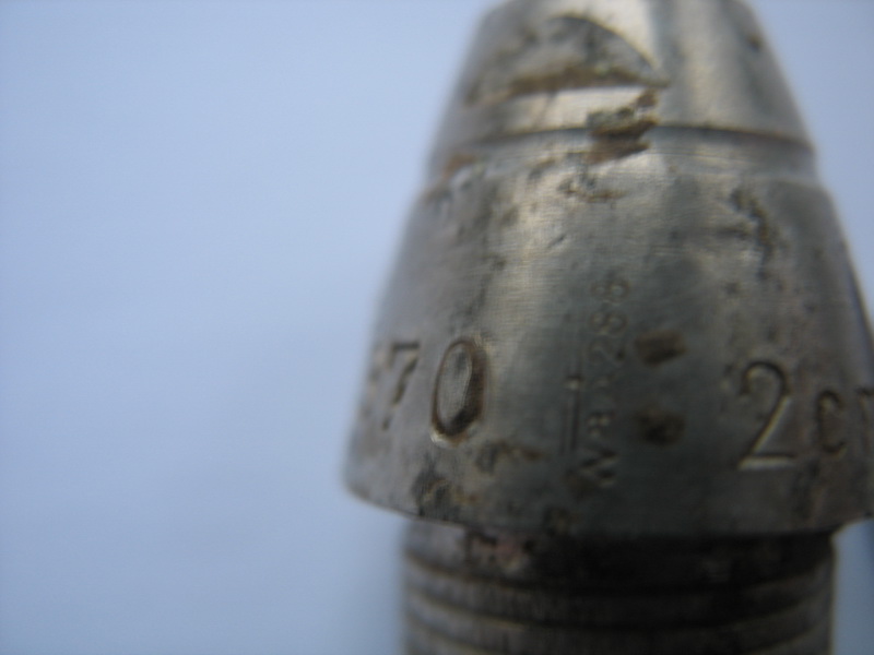

    доброго времени суток!
    подскажите пожалуйста от чего такая бошечка алюминевая ну и по отальному желательно
    с уважением Роман

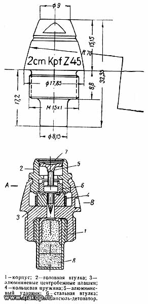

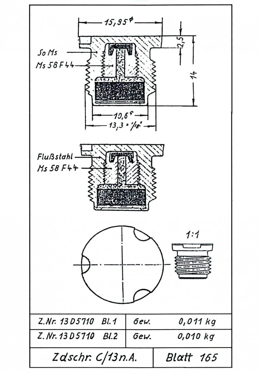

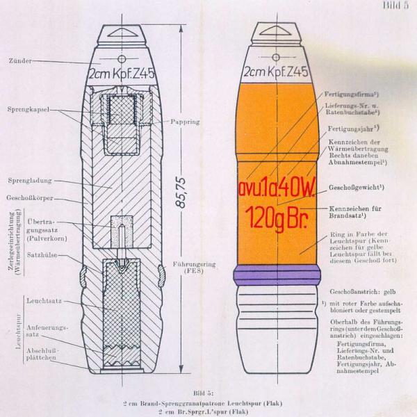

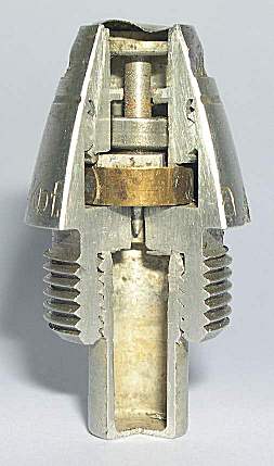

    Роман, что можно сказать. Гадость у Вас 5 - 10 снимках..Взрыватель 2 см Kpf.Z.45 мгновенного действия, непредохранительного типа. Детонатор с ВВ на месте. Учитывая отсутствие мембраны и ударника, настоятельно не рекомендую тыкать туда чем либо. Шел к 2 см боеприпасам с коими Вы можете ознакомиться здесь http://копанина.рф/publ/9-1-0-191 как и с конструкцией взрывателя. На 1 - 4 фото капсюльная втулка С/13 либо С/13nA, не опасна, где применяется - инфу найдете в инете.. По снаряду - сделайте более качественные снимки с размерами для его определения. Рискну предположить, что у Вас осколочно-трассирующий с самоликвидацией через трассер.

    ох йопт! пойдет в стану про....ых вещей. я видел что в носике нет всех частей и подумал что уже не опасно, а оно оказывается - о как!!!
    спасибо!

    Скорее советский 23-мм ОЗ, имхо...

    С головой Kpf.Z.45 :)

    голова была найдена отдельно в том таки лесу. там намешано все в кучу, много и по ленд-лизу и нашего и "туристов"

    на голові різьба друга...:)
    пульку на термо обробку...буде макетик.
    то не порада по розбиранні ВОПа,він вже розібраний:)

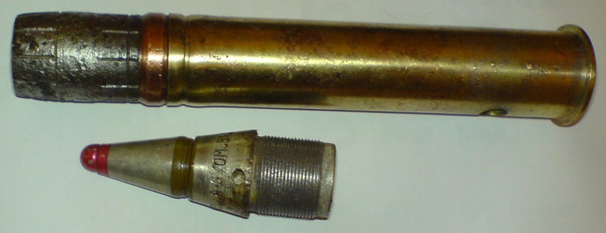

    Зато у меня вот есть ... даже не раритет, нет - РАРИТЕТИЩЕ! - осколочный 30-мм:
    Ну, он же с головой А-670 - значит 30-мм, верно?... ;)

    Приколист!:D

    Просто решил на наглядном примере показать, что факт нахождения двух вещей на одном фото - вовсе не повод считать эти вещи имеющими отношение друг к другу...
