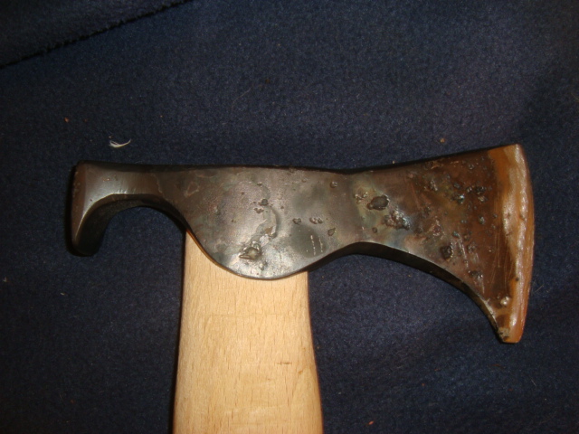

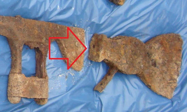

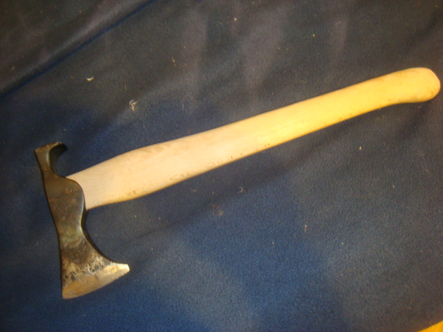

    Привет, парни. Нашёл я такого трудягу, который попал в руки к извергам, использовали его нещадно, как долото, без топорища. Топорик не выдержав такого хамского обращения, лопнул сбоку. Нашёл я его на позиция вермахта. Далее смотрим фото.

    Переходим к сварочно-слесарным работам

    Убираем шов, шлифуем наклеп на бойке

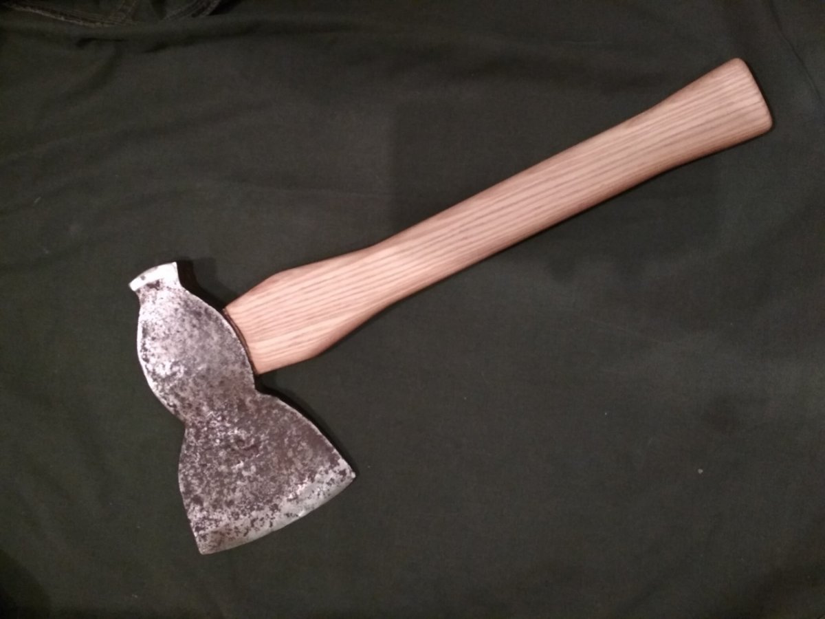

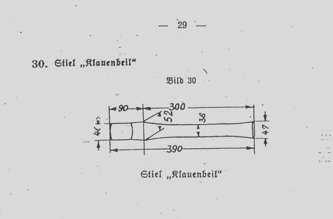

    Далее, берём доску ясеня, и делаем из неё топорище, черновая обработка, подгонка к обуху. Топорище соответствует размерам чертежа

    Чистовая обработка, запил под клин,

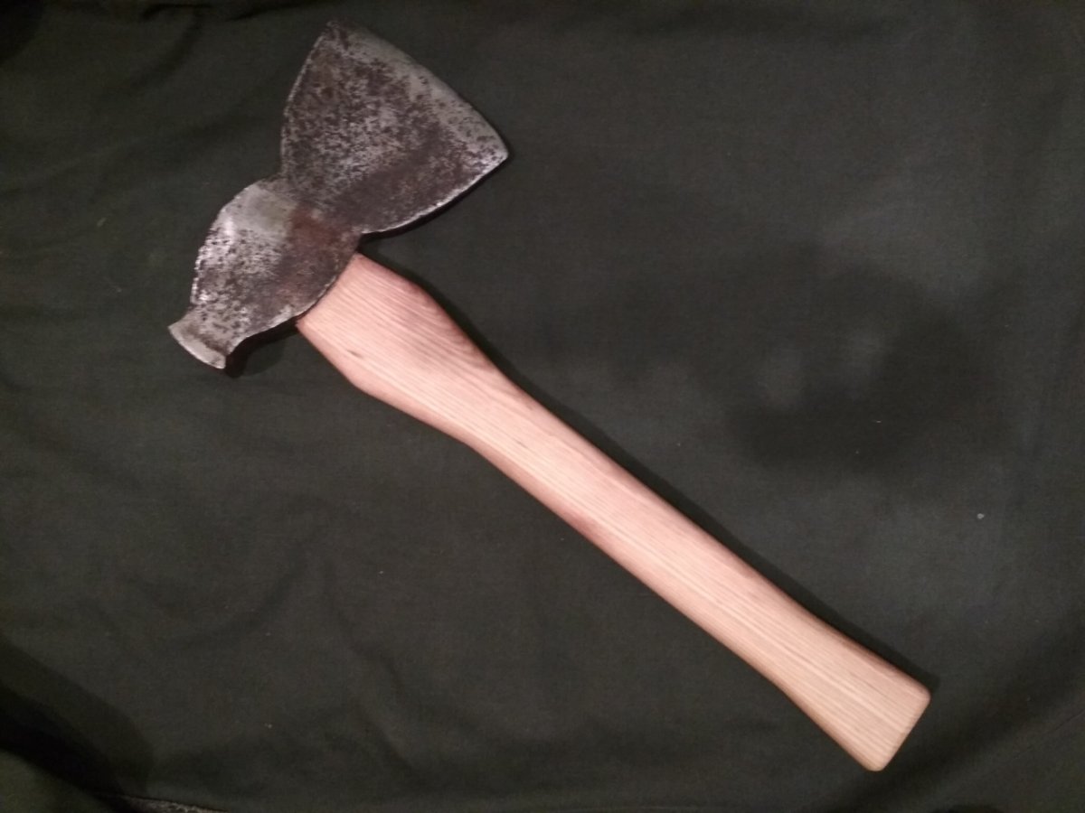

    Далее, обработал льняным маслом, в три слоя, подогретым, ефект супер. Но зря! Покрывать маслом нужно тогда, когда полотно насажено на топорище, процесс не фоткал

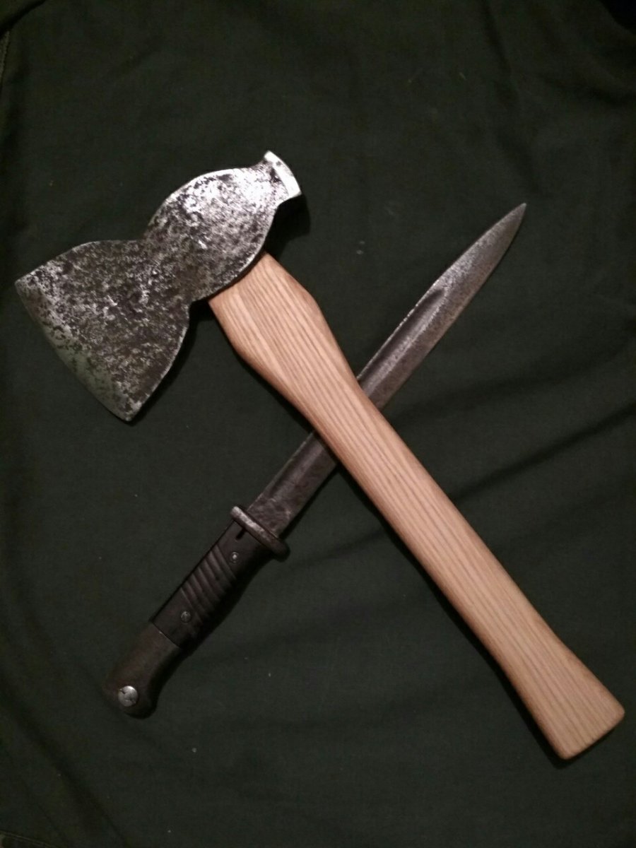

    Насадка полотна на топорище, на тройной расклин. Посадочное место обработал клеем типа жидкие гвозди, а сами колья клеем момент.

    Проект окончен, спасибо за внимание) вещь вышла классная, приятная, ухватистая, рубит отлично. В живую на много красивее, фото не очень. Спуски подправил родные , осталось навести РК. P. S. Гвоздодер на нем мне не нравится, его не восстанавливал, и пацаны подскажите по клейму " первая буква не известная вторая P и год 1937" заранее спасибо
