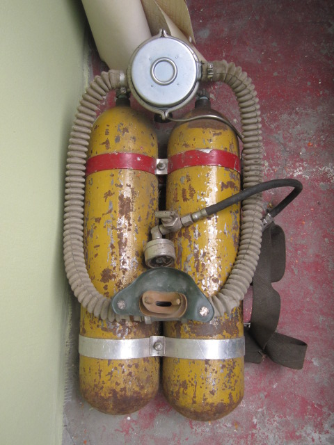

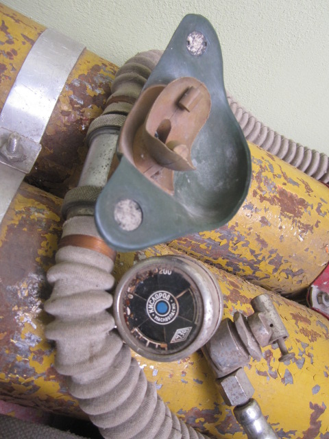

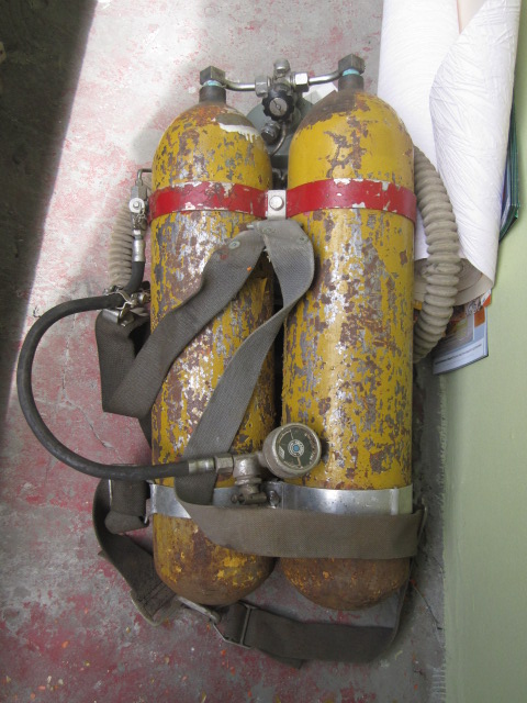

    Подскажите сколько может стоить? Попал ко мне в таком виде как есть. Всё целое но незнаю когда проверялся что там и как там. Открыл вентиль - слышно кислород пошёл. Продал бы как есть чтоб не морочиться. Или лучше заняться обслуживаением?

    Даже даром бы не взял. Металлолом .

    день добрый.акваланг:“АВМ-1м“,выпускался в совдепии,в 70~80годах.даже тогда-непользовался хорошей репутацией.../1-“шланговая“ система подачи воздуха,вода обычно поступала вместе с сжатымвоздухом навдохе,ичтоб незахлебнутся,приходилось плыть на левом боку,под углом градусов 30~40,весьма неудобно!2-система указания резервного запаса воздуха в баллонах-крайне опасна!щёлкал шарик,когда пружина ослабевала при понижении давления возбуха в системе.промпустил“щелчёк“,ткак волк,внупогоди!хочеш вдохнуть~а воздуха нет!!!всплывпть резко-нельзя!заработаеш баротравму лёгких/кессонная болезнь/вот и подымаешся “медленно вгору“~с выпучиными глазами,без воздуха!сам чуть нездох!!!заигрался с рыбами,“поймал гаву“,и сам,чуть накорм рыбам непошол...)баллоны должны проверятся повышеным давлением(не 150,а 250атмосфер),нереже 1го раза в 4-ре года.у горловины баллона,выбивается клеймо,с датой последней проверки.акваланг“украина“,аыпускпвшийся вто время-был намного удобней,сего“агрегата“!что стало с баллонами,за столь продолжительное время,да ещёи с “давлением“внутри баллонов-неизвесто.при проверке-их может просто разорвать,а без проверки-никто наспину их неоденет.ну,вроде,объснил,как мог,ситуацию свашим аквалангом.цена может быть~чисто символическая,как пам‘ять о беззаботной молодости...гривен 200 если кто-то предложит-отдавайте!но решать~вам!сув.александр.

    Сделайте опресовку , если баллоны выдержать за 500 можно продать, под переходник на иномарку пойдёт.

    Я из такого сделал резак переносной,удобная вещь.

    Не стоит, в компрессоре хоть и стоит влагомаслоотделитель но на стенках все равно может быть масляная пленка, в момент заправки кислорода может хуя....... то есть рвануть

    Вентиля выворачиваются и баллоны,перед применением, промываются с Фери.Это азы.

    Знаю и про моющее и про промывание спиртом , а потом присутствовал при взрыве кислорода. После этого лучше на скорой поспрошать или у холодильщиков литров на пять кислородный балон. Смелых старых эксперементаторов не бывает :D

    Если по уму, то "под кислород" баллоны моют с каустической содой и горячей водой... Данный аппарат действительно проще продать на металл, чем приводить в рабочее состояние. Если при откручивании вентиля из загубника начинает травить (шипит) - однозначно неисправен легочный автомат (блестящая штуковина откуда выходят шланги). Опрессовка одного баллона стоит сейчас в Киеве 150-200 грн. Вот и считайте. Теоретически можно выставить девайс на каком-нибудь сайте типа OLX или Аукро гривен за 600-800 может кто и заберет, идиотов хватает...

    Ни в коем случае!!! Нельзя использовать никакие моющие средства с запахом (отдушкой) для промывки баллонов для дыхательных смесей ! Потом будешь этим "запахом" икать до посинения... Либо придется промывать уже правильно - каустической содой. Имелся подобный опыт.
