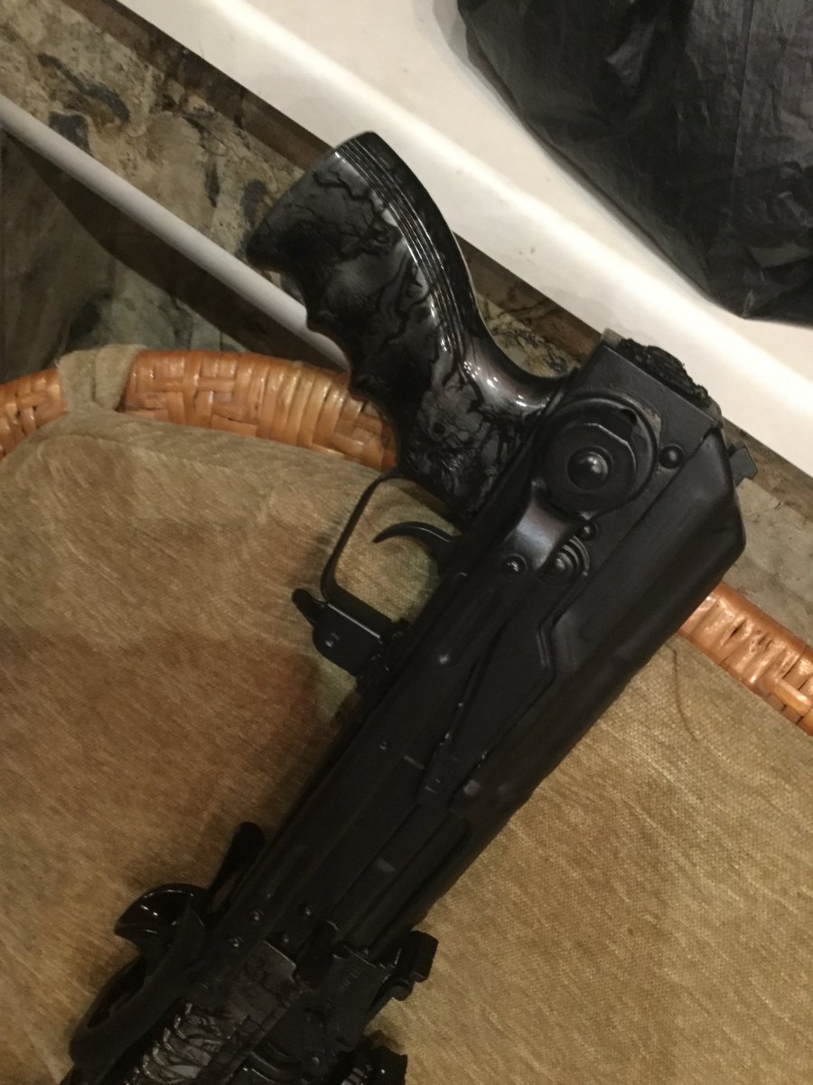

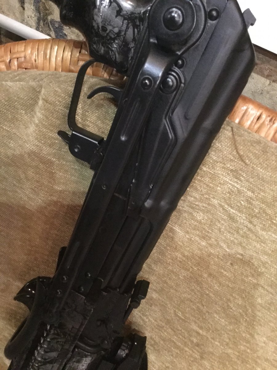

    Должен ли приклад Акмс-мф служить предохранителем? Открытие вниз.
    При развертывании приклада освобождается поле предохранителя и
    даже при открытии на 90 град. возможен выстрел.
    Возник спор и органы говорят что это запрещено, хотя в автомат не было вмешательств.
    У них инструкция говорит что только при полном открытии приклада автомат готов
    к стрельбе.А если приклад не складывается?
    Помогите друзья решить этот спор. Очень важно!

  2. Delfi

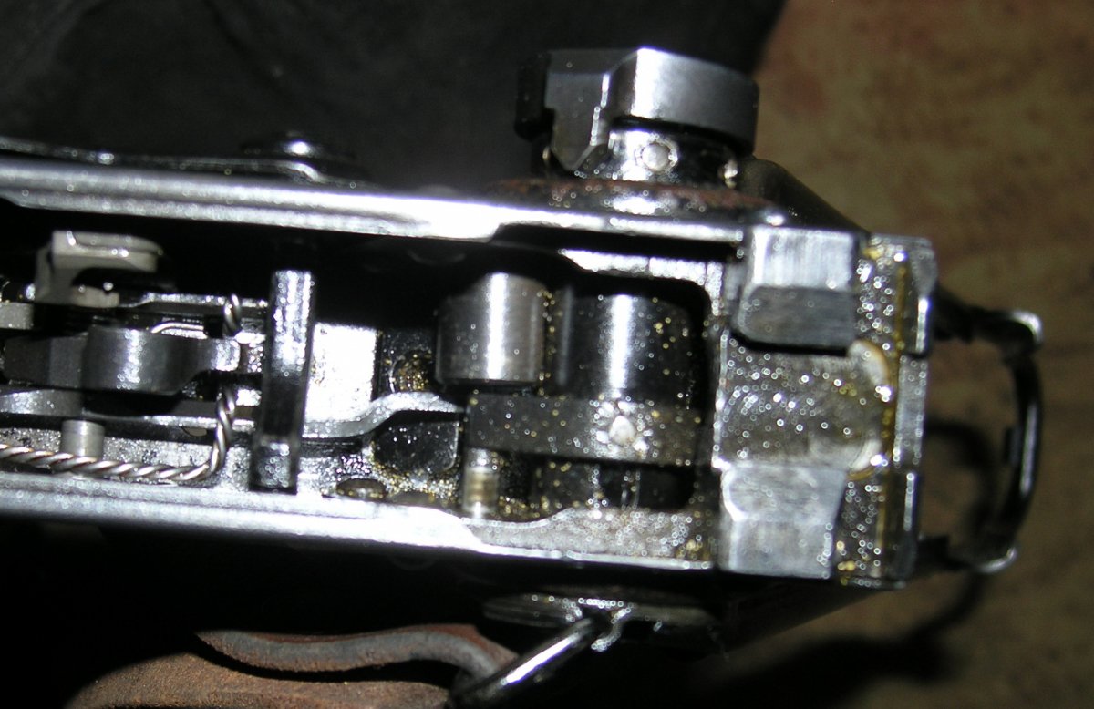

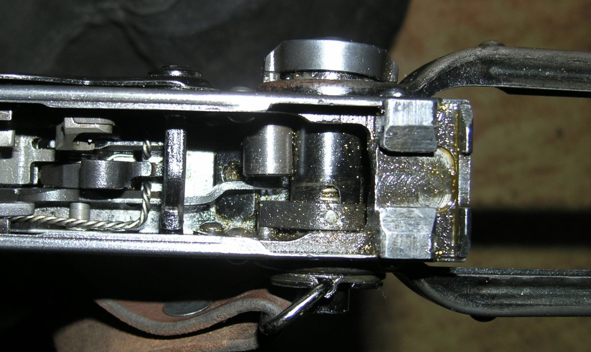

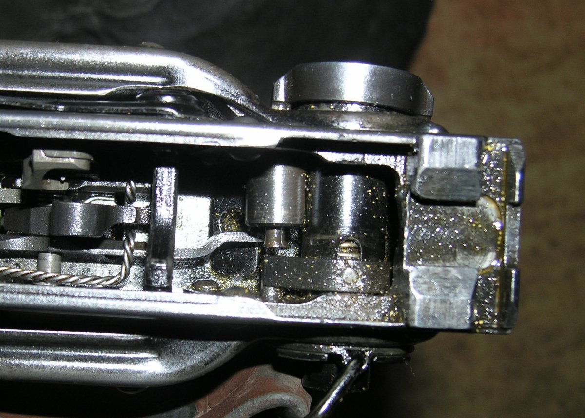

    Снимите крышку на Акмс-мф ( приклад как на фото выше ) и посмотрите внутрь - при нажатой кнопке блокирован спуск, и выстрел невозможен, пока не открыть приклад полностью, и только тогда кнопка отскочит и разблокирует спуск.

  14. vampir
    vampir Oberst
    214
    41
    495
    4.321
    а зачем его снимать???? дырка в корпусе будет, вопросы лишнии, но ничего не изменится, все равно с сложеным или полуоткрытым не выстрелить

  15. vampir
    vampir Oberst
    214
    41
    495
    4.321
    1. с сложеным прикладом
    2. с полуоткрытым прикладом
    3. с открытым прикладом
    прекрасно видно что рычаг который приварен к спуску в первых двух случаях блокирован.
