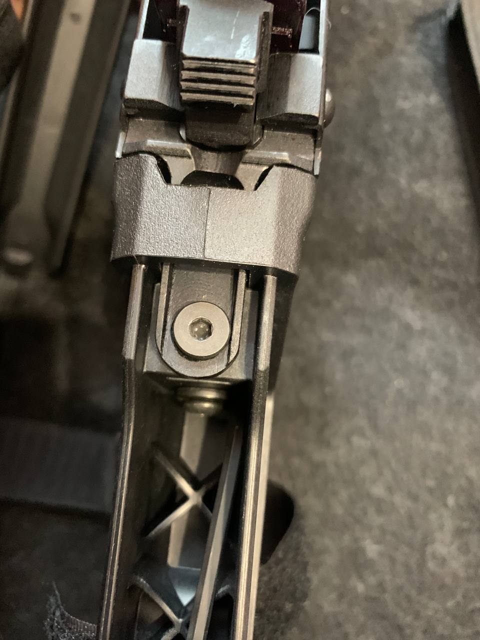

    Добрый день! Есть такая проблема с креплением приклада Magpul MOE Stock, второй винт крепления не достает до шайбы и соответственно не могу его закрутить. Может кто сталкивался с такой проблемой, как пофиксить? спасибо

    Це той винт, який тягне клин? Клин треба наживляти до того, як вставляти приклад в коробку. Потім, як розмістити по місцю і закрутити верхні гвинти, закручувати клин до кінця.

    Неа это другой, там сразу под винтом отверстие приклада и внизу шайба в которую надо вкрутить винт, а длины винта не хватает;(

    А шайбу (гайку) неможливо в отворі підняти нагору? Там ті гайкошайби наче є з витягнутим догори металом. Не пам'ятаю, вони обидві одинакові, чи одна пласка.

    да так і є але якщо переверну гайку то вона взагалі не влазе туду

    ааа дякую за наводку, так одна гайка виступом нагору и короткий винт, а інша виступом вниз и довгий винт. Дуже дякую!

    В мене була така ж сама проблема, просто підібрав інший відповідний болт, з одним рідним і правда щось не то.

    Там все з гвинтами ок.
    Якщо правильно орієнтувати гайки і на свої місця ставити болти.
    Якщо неправильно, не на своє місце, то один гвинт виявиться "коротким". Коротше, треба бути уважним і все стане як треба.

    Я був дуже уважний і все робив по інструкції, але один болт всеодно не вставав. І як бачу не я один такий.
    Якби обидва болта були однакові, то жодних проблем б не було. А так, один з них занадто короткий.
    Коли я купував бази під QD-антабки, то в комплекті як раз були зайві болти такого ж плану, ось один з них і встав туди ідеально.
    І взагалі, в мене увесь Magpul обвіс встал нормально, крім приклада з цим клятим болтиком. Тому мабуть не в консерваторії справа ;)

    Попередній камрад як раз зрозумів, де схибив і все в нього вийшло штатними гвинтами.
