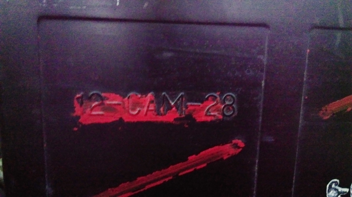

    !2-САМ-28 никогда не был щелочным.
    chornyj lis та InDex подобається це.

    Да, пардон, ошибся.
    Кислотная. Где-то в описании попадалось, что натрий сернокислый нужен для первичной заправки...
    Забыл добавить, напряжение - 24 в.

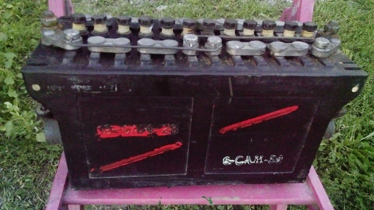

    У Вашей АКБ напряжение уже не 24В
  7. Legioner7
    Legioner7 Stabsgefreiter
    549
    У нее наверное вообще пока 0 - она не заряжена и не заряжалось - сухая.
  8. Vlad.i.Mir
    Vlad.i.Mir Oberst
    5.378
    Львовская обл
    Даже сухая имеет напряжение, а у Вашей не 24в. потому, что она переделанная.

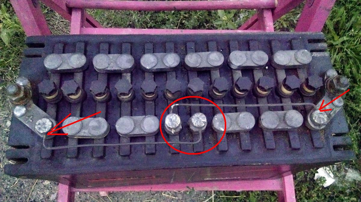

  10. Vlad.i.Mir
    Vlad.i.Mir Oberst
    5.378
    Львовская обл

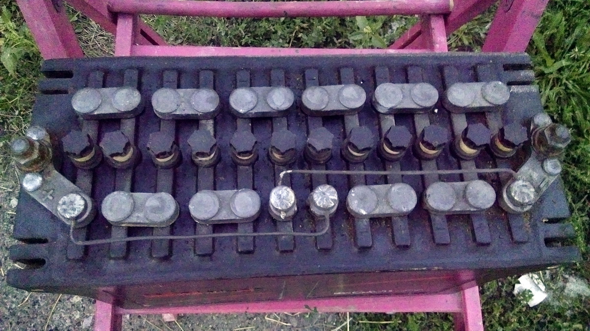

    Разрезанная соединительная клемма банок, вставленные перемычки.

  12. Vlad.i.Mir
    Vlad.i.Mir Oberst
    5.378
    Львовская обл
    Было 24в., 28Ач - стало 12в., 56Ач.

    в свое время сталкивался с такими(идут на МИ-8 и возможно еще куда-то)-для авто беспереспективно - ввиду малой емкости только для легковых-но туда они по габаритам не лезут...Только в багажник или в УАЗик-тоже не айс кстати. 6-САМ -56 - судя по маркировке(типа!) в авиации не было-12 вольт все.Возможно переделка подо что-то непонятное-но не заводское точно
