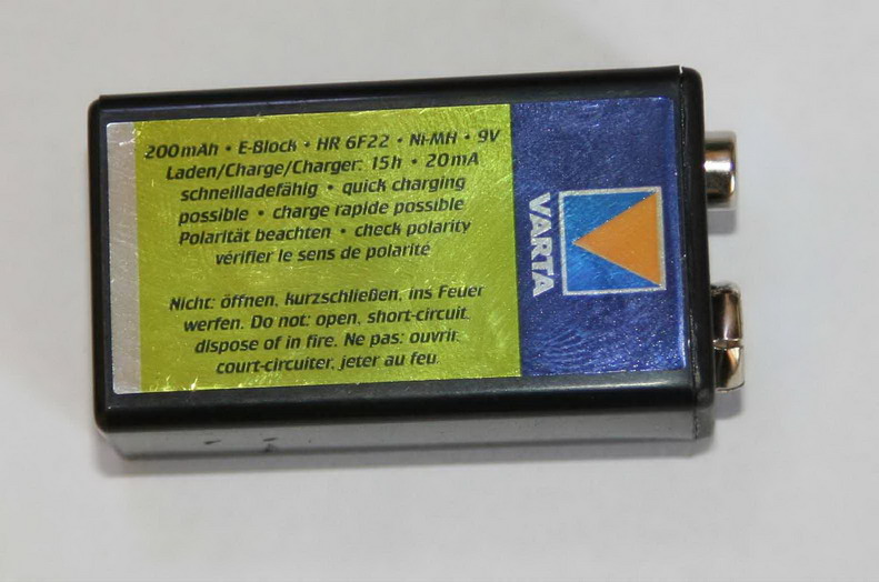

    Итак попробовал аккумуляторную крону Varta. Была куплена на базаре вроде бы за 9$. Проверял на Omega, Delta, Gamma - все три прибора работали.

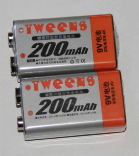

    Вот еще ради интереса зарядил в Omega и в F5 вот такие китайские кроны. Оба прибора заработали, но как долго приборы будут на них работать это уже другой вопрос.

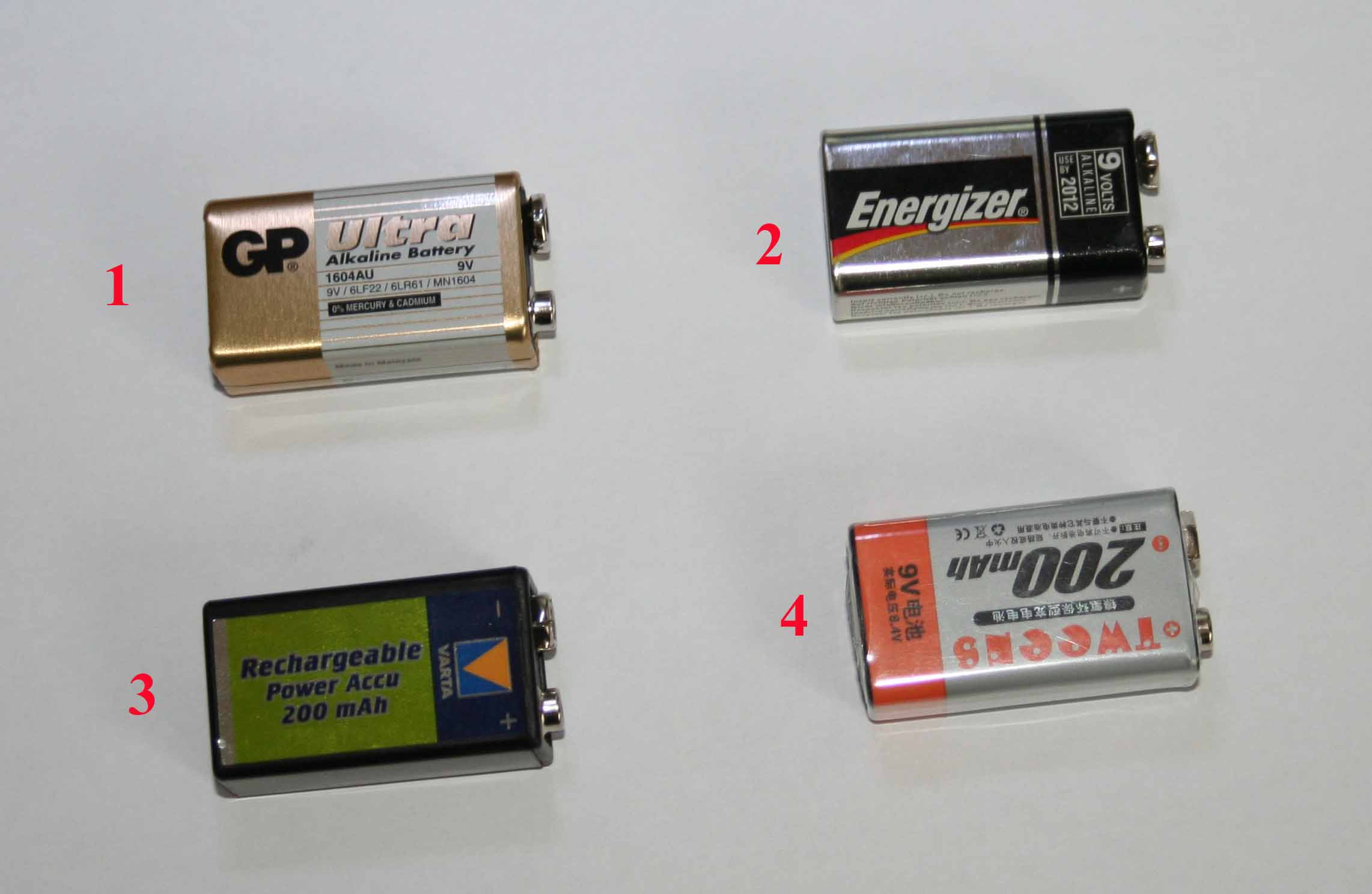

    Подопытный кролик - Teknetics Delta 4000
    Образцы 1, 2 ,3 - полет нормальный. Ни каких вырубаний при обнаружении цели нет.
    Образец 4, китайский аккумулятор - пока лежал 5 дней разрядился в хлам. После включения индикатор заряда все время мигал, хаотично менялся Target ID и бегала глубина, контраст был очень слабый.
    Так же могу отметить что аккумулятор Varta со времени покупки еще ни разу не заряжался и лежит уже без дела порядка пол-года.
