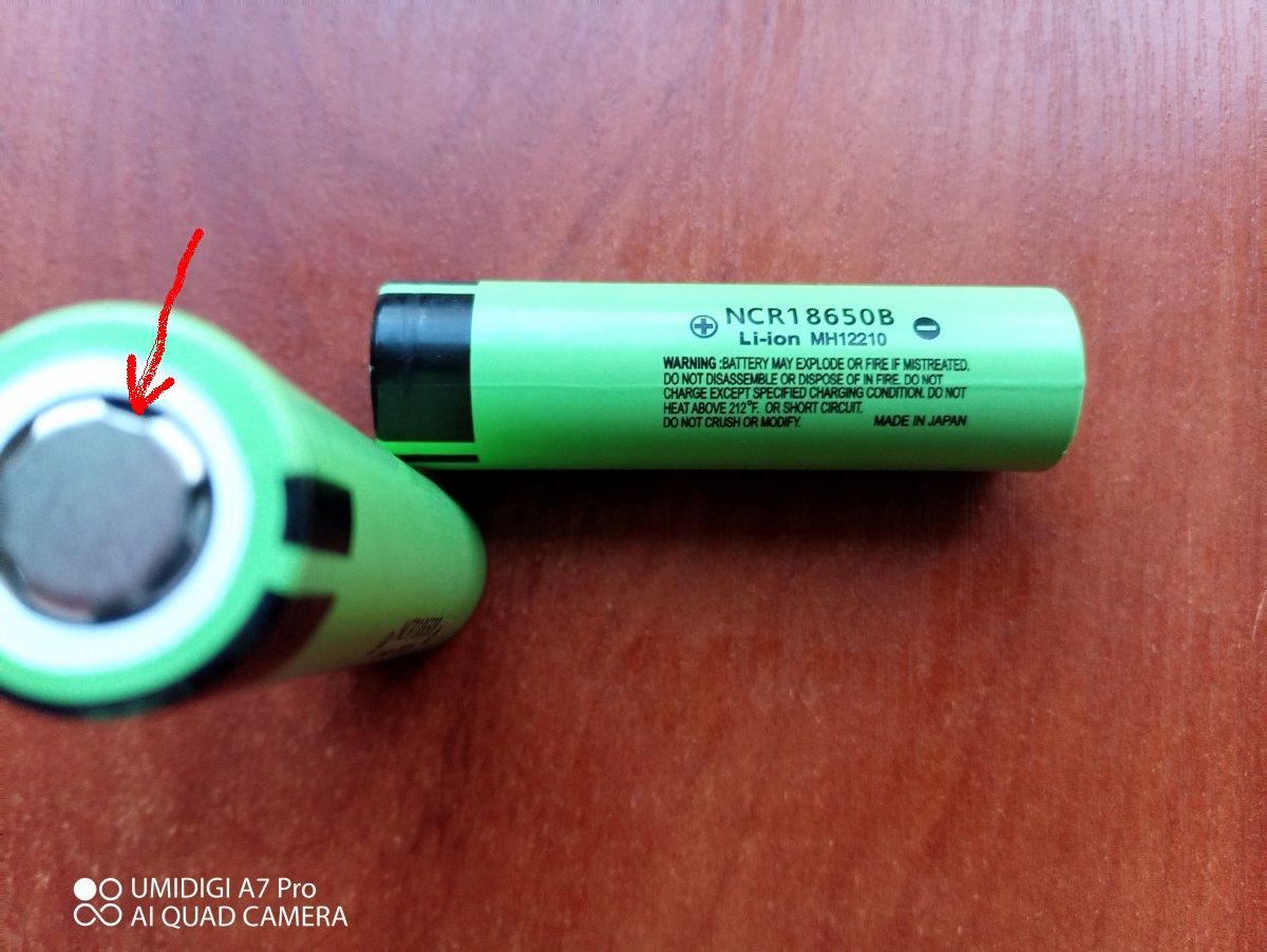

  12. bmwife
    bmwife Obergefreiter
    57
    Харьков
    аккум.jpg Аккумулятор без контрол заряда! Итак первое,что сделать померять напряжение тестором, мультиметром на нем.Второй момент,у него стоит только защита от перегрева,биметаллическая пластина под плюсом. Берете мелкую часовую отвертку и аккуратно надавливаете в прорезь где плюс и все будет ок! Если непонятно обьяснил,спрашивайте отвечу

  13. bmwife
    57
    Харьков
    реальную емкость легко проверить копеечным usb тестером, а также на вес, если китаец ненасыпал туда песка) был и такой случай у меня

  16. bmwife
    57
    Харьков
    там стоит биметалл пластина, которая при нагреве отгибается, достаточно надавить не острым предметом и акум опять работает! рассказываю секреты производителей))) Это касается аккумов, как у автора, без защиты

  17. форт55
    форт55 Stabsfeldwebel
    934
    Киев и область
    Эта пластина - защитный клапан, который предохраняет от взрыва аккумулятор при перегреве.
    После такой процедуры этот клапан деформируется, такой аккум нужно заряжать очень осторожно!
  18. bmwife
    57
    Харьков
    Деформируется? насмешили)это не клапан а механическая деталь, наподобие, как в утюге только она не возвращается сама в исходное состояние! сам восстановил не один десяток аккумов и они все работают у меня

  20. Шурик Шанс 2
    Шурик Шанс 2 Stabsfeldwebel
    510
    Соледар-Чернігів
    Здравствуйте.А если нечем померять напряжение,что тогда делать?И ещё: не будет никакого вреда,если надавить в прорезь? Спасибо.
  21. bmwife
    57
    Харьков
    никакого! пишут про газ знатоки))) надоело повторять там стоит механический предохранитель, который в случае нагрева разрывает цепь
