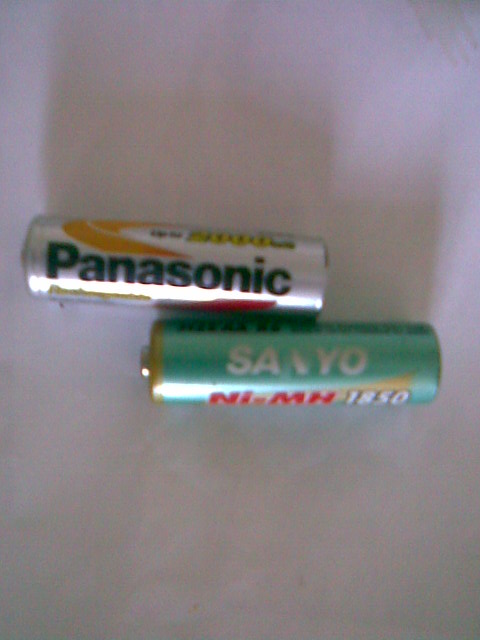

    Купил вобщем я себе аккомуляторы , уже вставлял в прибор , издаёт какие-то непонятные звуки !!! Имею вот такую зарядку на 4 аккумулятора
    , но она не имеет лампочки , которая оповещает о том что они заряжены ! Прозьба к тем у кого нормальные зарядки , Скажите за какое время у вас заряжается 4 аккумулятора ??? Просто не хочу передерживать аккумуляторы и вообще не знаю за сколько они заряжаются !!!
    Ещё есть такой блок питания с напряжением на выходе 12 V 1,5 A !!
    Уважаемые знатоки радиоэлектроники , подскажите пожалуста , можно - ли таким заряжать сразу весь блок из 6 аккумуляторов , просто присоединяя провода зарядки к клемам блока крокодильчиками ??? В принципе уже не раз заряжал этим блоком питания батарейки телефонов когда зарядки ломались , просто боюсь что он даёт слишком маленькое напряжение для зарядки 6 аккомуляторов !!
    Заранее благодарен !!!!

    у меня GP2400 - заряжаются за 6-7часов
    а Наша Сила 2700-заряжается около 10 часов
    заряжать то можно главное чтобы ток зарядки соотвецтвовал, об этом писалось ниже на этой странице =) удачи

    Вроде, по фото верхняя зарядка тоже на 12v?
    тогда можно заряжать примерно 9 аккумуляторов, включенных последовательно.При этом намучаетесь соединять их между собой.
    И все равно не добьетесь нужной силы тока.Так что лучше купите специальное устройство для зарядки иначе толку не будет- либо недозаряд, либо переразряд погубят аккумуляторы
