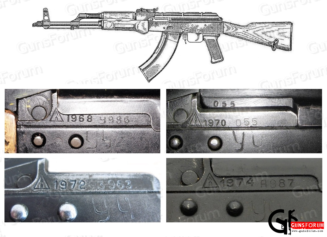

    Доброго дня
    в оружейке увидел рядом с ММГ АК стоят автоматы а выбитыми буквами "УЧ" ( как на фото)
    при их разборке никаких отличий от боевого не увидел.
    Визуально все целое. без вмешательств
    Вопрос - можно ли их использовать как боевые ?

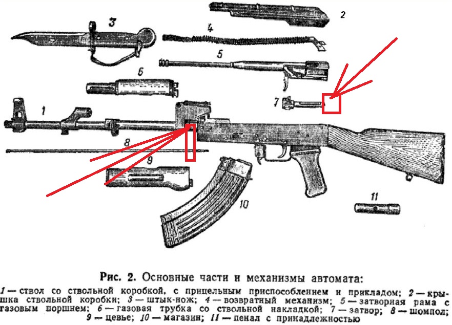

    ...у автоматів "уч" - пропИляний ствол і патронник і підрІзаний хвіст ударника.
    (при неповній розборці це візуально не видно)

    Попадався колись матеріал ,що учбовими на заводі робили зразки які не проходили випробування !! Тобто було постійне уникання патрону чи не здатність викинути гільзу, чи клин в будь якому положенні!!
    Я припускаю що постріл з такого екземпляра зробити можна , а от серію пострілів чи чергу ще й прицільно- то велике питання!!
    В підростокому віці, мені прийшлось трохи побігати в комуняцьку гру «зарніца» і в нас були такі автомати , то там були стволи розфрезеровані до діаметру десь 10.мм а от патронник був цілий!!

    ...наколу не повинно бути категорично,
    зніміть нижню "фаєрку"("цевьйо"), там повинен бути пропИл на пів-ствола по діаметру і 1-1,5 см по довжині...
    ...ствола не розірве.
    Навіть якщо допустити постріл - вИрве унИз "фанЕрку" ("цевьйо")

    Проверил - ударник не пилян (возможно заменили)
    Ствол без пропила
    Есть мнение, что отремонтировать под боевой

    o_O
    ...чого ж тоді не знищене (зашліфоване) тавро "УЧ" !??:rolleyes:
    100/500 - перерОблені (відновлені)...

    Давно колись чув байку біля вогню, що на тих учбових тільки бойок сточений. І якщо там патронник/ствол і газовий поршень не порізаний, то після заміни лічини він працював.
    Але пропил ствола може бути прикритий деревʼяними деталями. Тому бережіть себе

    С пометками "УЧ" встречалось такое,
    "кастрирован" ударник, и также проведена операция с стволом, а именно сам ствол может быть целым даже иметь нарезную часть но патронник будет рассверлен в "цилиндр"
    и патрон просто будет болтаться в нем как ххх в ведре, при "совке" тоже не дураки работали и дать возможность ученику ПТУ или старшекласнику своровать почти боевое оружие недопустимо... но вдруг вам "повезло" тогда вам нужна штука называемая калибр-шашка для проверки запирания затворов семейства калашниковых, тогда и знать точно будете и пальчики останутся целыми

    оказалось. у нас их несколько шт.
    Отстреляли все - не только работают. но и попадают
    Т.ч думаю. был пилян только затвор - номер на нем другой. Остальное без вмешательств
