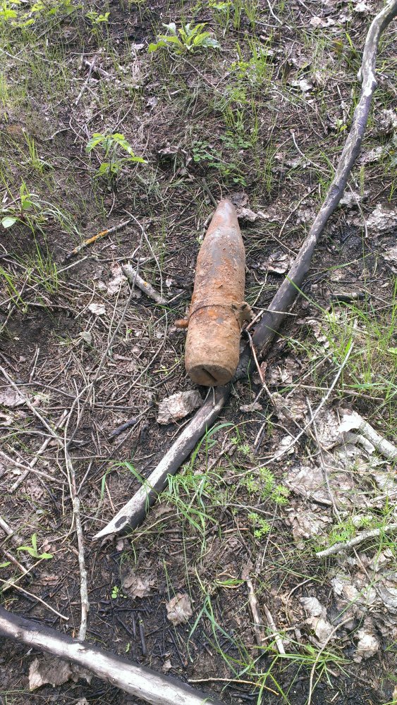

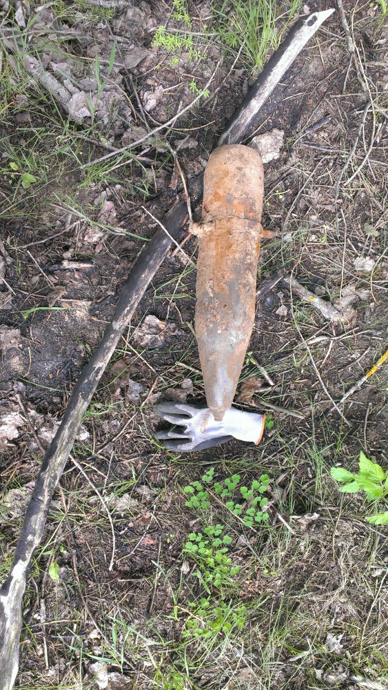

    Друзья, подскажите по предмету: агитационный или нет?

  3. Desperado

    подвес как у авиационной бомбы

    должен быть красным с деревянной жопой :)

    Не агітаційний 100%

    С него наверное мастырили авиабомбу. подвес интересный, медного пояска нет, в голову снаряда что то закручено что не разберешь

    да бомба это без хвоста просто

    Взрыватель АМА .Стоял на 1 кг 2 кг осколочных сов. авиобомбах .Очень похож на 122 мм осколочно-фугасный снаряд. Но на нем нет стандартного оперения которое крепилося сваркой к донной части снаряда.В Совдепии начиная от 45мм снаряда и заканчивая 122 мм \Это что я встречал\ производились авиобомбы из выбракованых снарядов.

    Я тоже такие находил... ВИКТОР61 правильно говорит.....

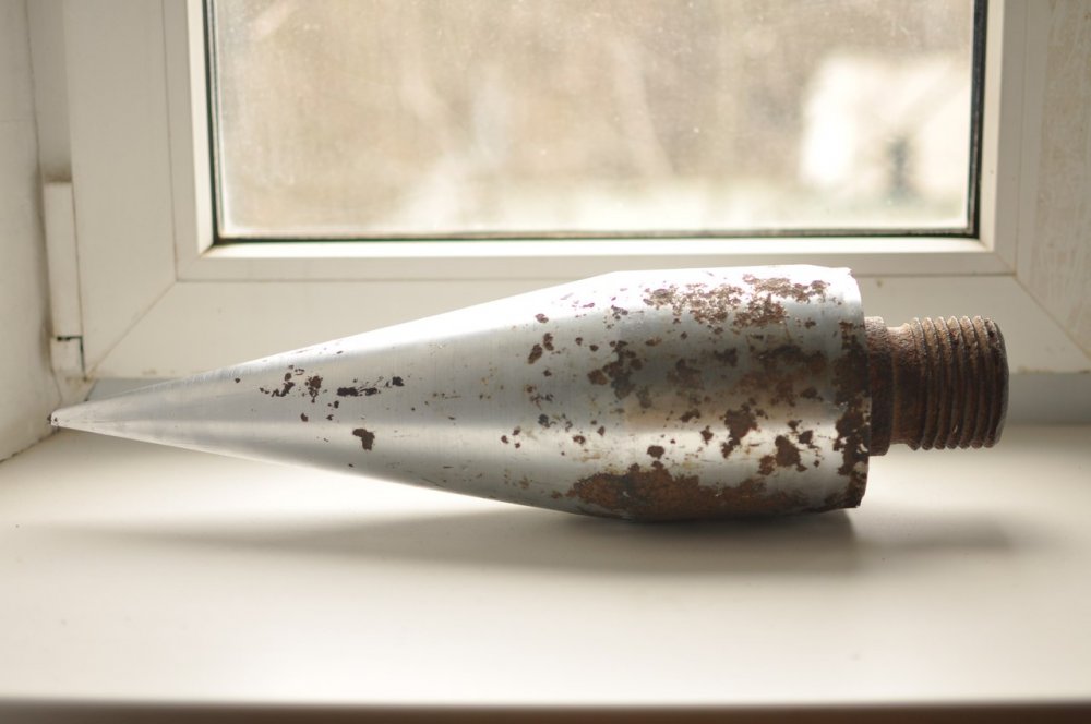

    Парни, я может не совсем в тему, но прошу помочь опознать вот такую штуку. Калибр 110мм, масса 20кг.

    Пришлось "вспомнить молодость" и спасибо "Ivan."-у за "наколочку".
    Ваш наконечник может быть от аналогичного изделия. В качестве примера - http://kharkov.prom.ua/p885436-ustanovka-dlya-prokola.html

    Поддержу.. Работал такой установочкой.
