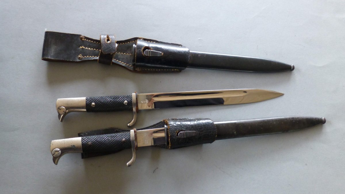

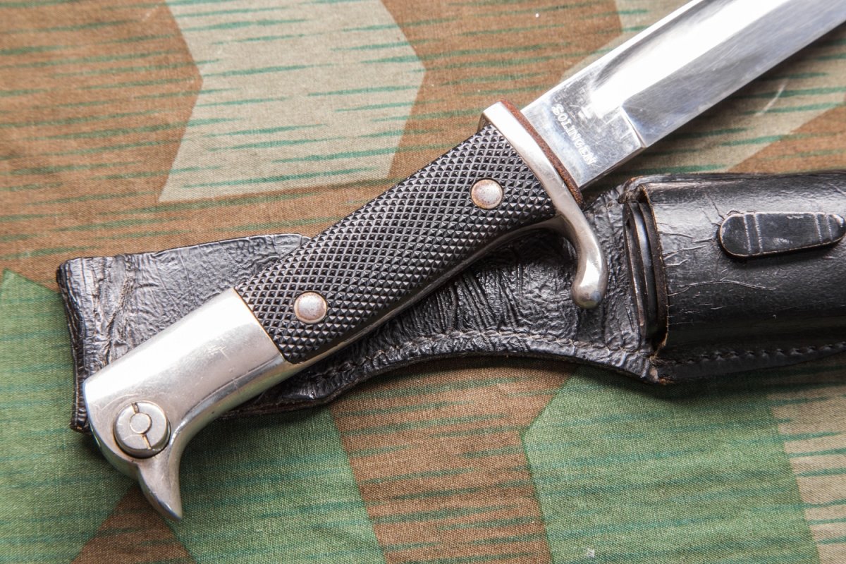

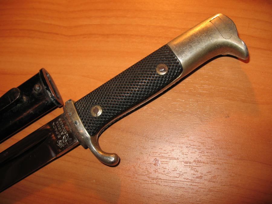

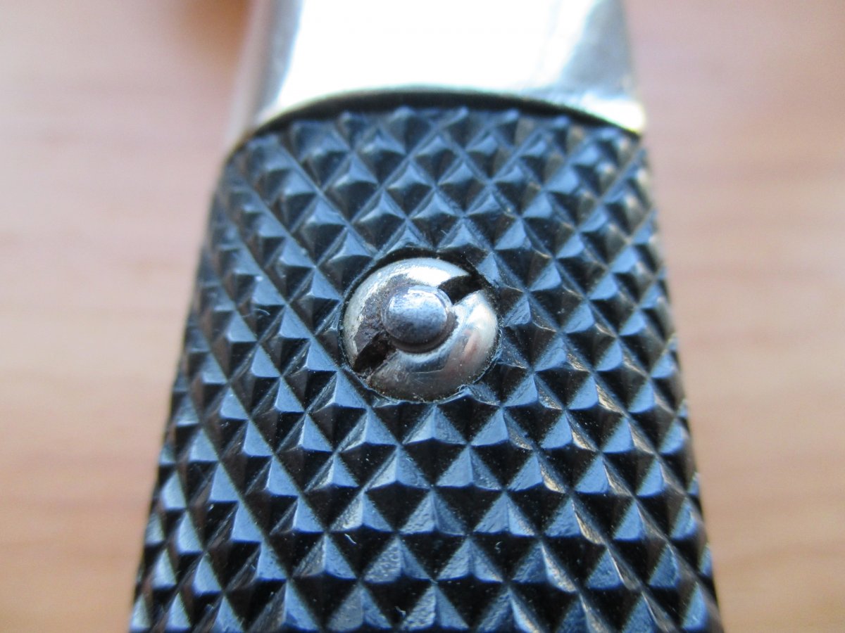

    Я давно хотел создать эту тему (надоело указывать "знатокам", которые говорили, что "гайка-винт" - это именно Пак), но не было под рукой примера использования другим производителем гайко-винтового монтажа щёчек. Этот штык издавна мой, но, некоторое время, он был мне недоступен. Теперь он опять у меня и я могу указать на все его детали, а, также сравнить его с Паком (спойлер : непохожи).
    Заранее извиняюсь перед уважаемым сообществом за качество фото, но это всё то - возможное, что я смог вытянуть, не имея лайт-бокса, с помощью дешёвой мыльницы и, вставлявшей мне в колёса палки, суровой северной питерской погоды. Спасибо!
    Итак, внестроевой штык по типу ks98. Он же - German dress bayonet, он же - Deutsches Parade-Seitengewehr. Кому как нравится. Мне на это - всё равно.
    Длина 320мм
    Длина клинка 200мм
    Ширина клинка 23мм
    Расположение винтов, относительно осевой линии рукояти - посередине (не, как у Пака). Насчёт возможности примыкания, сообщу позже, ибо сам- то я не располагаю тем, к чему надо примыкать. Надо посетить реконструкторов и у них (опытным путём) всё это дело выяснить. Фото выложу в этой теме.
    Приятного просмотра!:beer:

    Все, у кого они есть, знают, как трудно фотать эти внестроевые штыки/кинжалы. Мне нравится, что я выбрал те 10 из 80-ти пустых снимков.

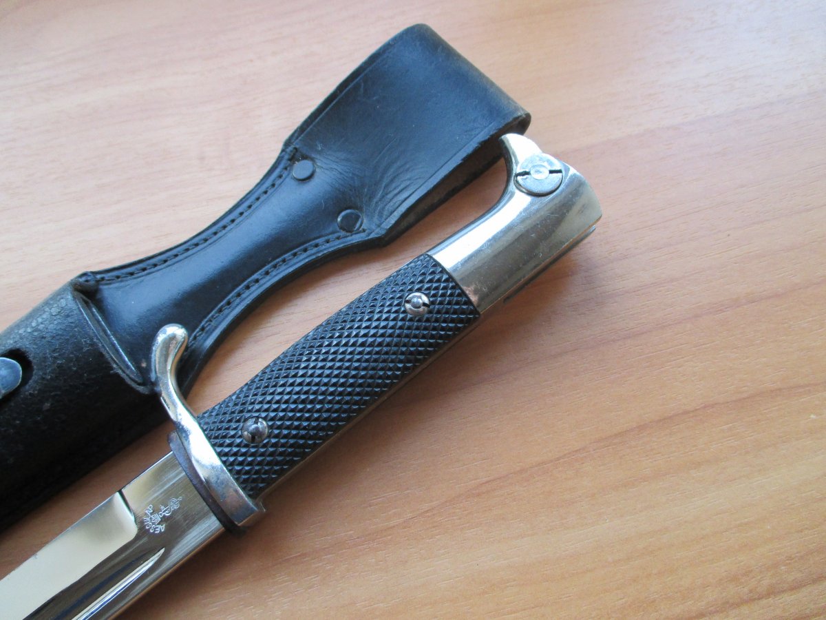

    Серёг привет. По поводу того что внестроевые на винтах выпускали именно Aesculap и Ernst Pack & sohne это не новость. Так-же есть предметы с винтами, клеймённые только дистрибьютором. Но те что я видел, по расположению винтов которые смещены к брюшку рукояти, это определённо Ernst Pack. Серёг у меня к тебе есть вопрос. У предмета в теме лицевая часть болтов находиться с тыльной стороны. Это огрехи производства (сборки), или это нормальное явление?

    Хм...Я тоже думал об этом : гайки поизношены (это видно), они наружные. Их тёр обшлаг (Aufschlag)/рукав...Тут надо приметить, что у Пака винты-гайки стоят наоборот, относительно рукояти.

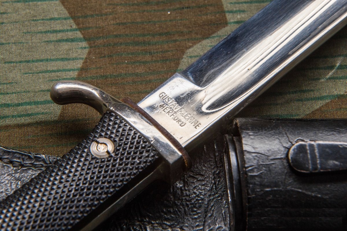

    Серёг так вот и я об этом. Видно что винты с гайками не тронуты, но стоят на предмете наоборот. Поэтому я и спросил тебя, могут ли на лицевой сороне быть гайки. Добавлю для полноты темы внестроевой на винтах, с клеймом дистрибьютора Gustav Klemme. Как и писал выше, по расположению винтов это без сомнений Ernst Pack.

    У меня в коллекции три Пака (травлёные), и у всех эдентичное расположение винтов (как ты и показал на своём фото в данном посте). У всех лицевая часть болтов находится на ружу, гайка внутрь. Точно так-же как и предметы с заклёпками. Лицевая часть заклёпок у всех на ружу.

    На моих фото видно, что гайки не крутились и зенковка на щёчках выполнена по-разному для гайки и головки винта, то есть, они не переставлялись. Для того, чтобы что-то утверждать, нужна статистика (несколько предметов). У меня больше Эскулапов нет, но я нашёл фото в сети : та же характерная плоская кнопка и гайки на правой стороне. Стало быть, это особенность производителя.

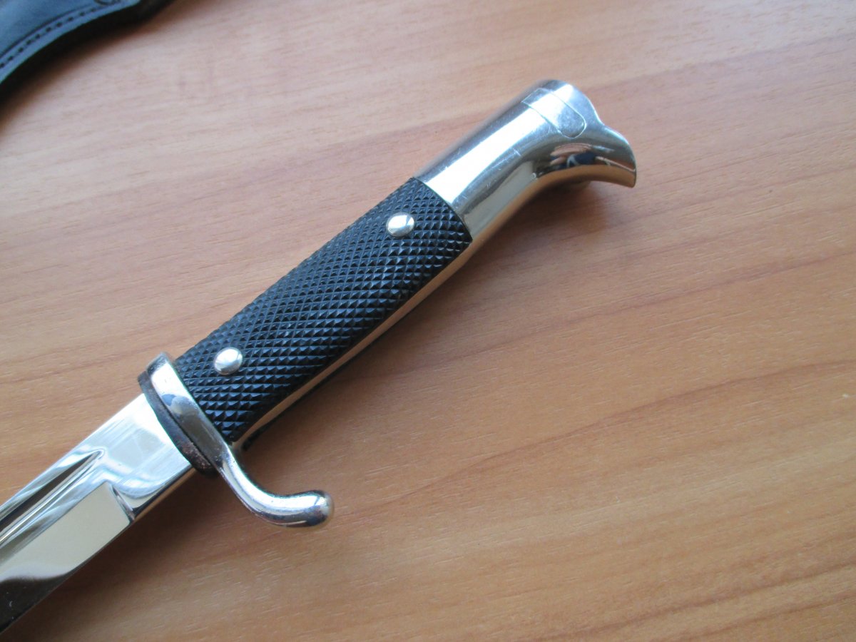

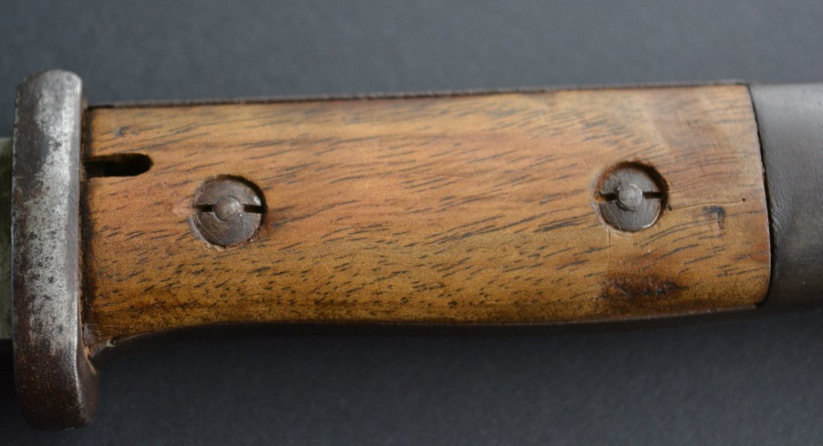

    Такое иногда бывает. Вот, на примере производителя штыков 98k на ПМВ August Küpper, Solingen. Отлмчительной особенностью данного производителя является зеркальная установка винтов-гаек. https://reibert.info/threads/sg-84-98-n-a-august-kuepper-na-pmv-ocenka.532426/

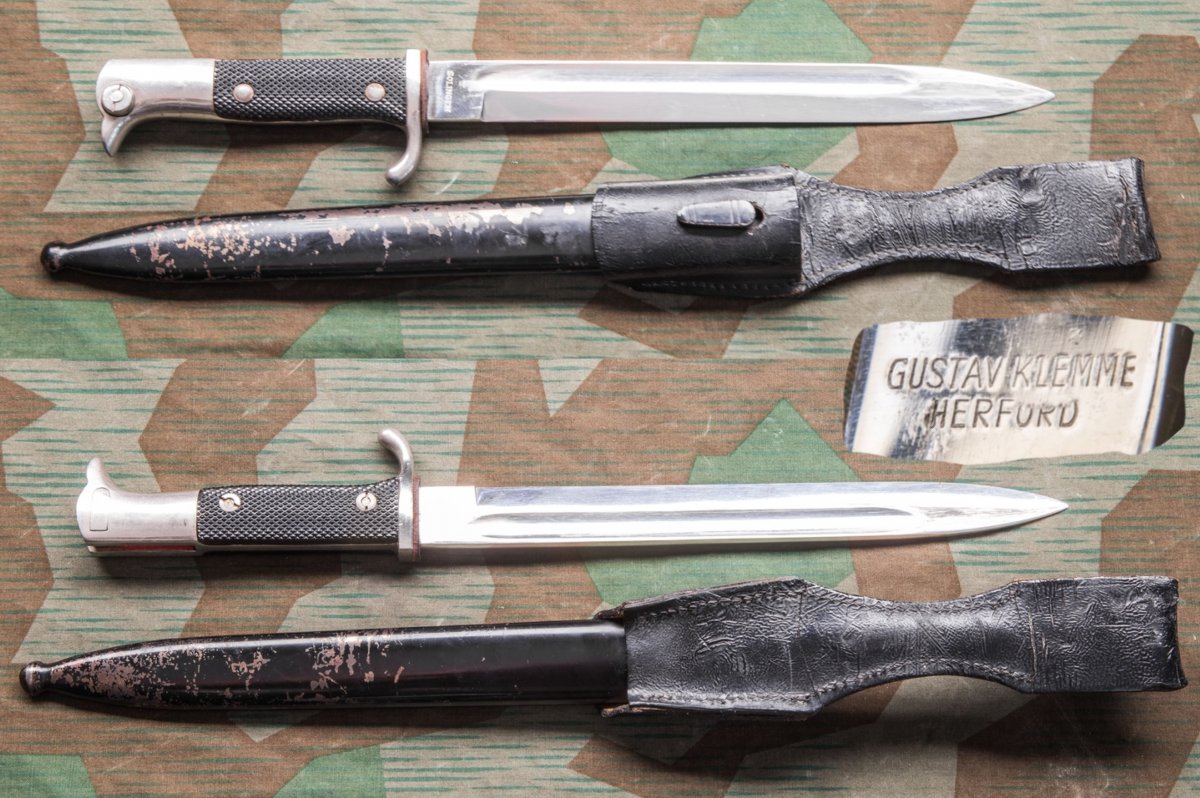

    Серёг вот это то о чём я и предполагал. Ещё одно маленькое открытие. Исходя из твоего предмета, и фото предмета из сети - это уже статистика. Уверен, найдутся ещё предметы в коллекциях. И если это подтвердиться, будет лишь доказательством особенности производства Aesculap-а.
    Серёг ты не заметил, именно у внестроевых которые на винтах и гайках - какие-то странные особенности. У Пака они смещены к брюшку рукояти, у Эскулапа они перевёрнуты.........

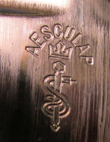

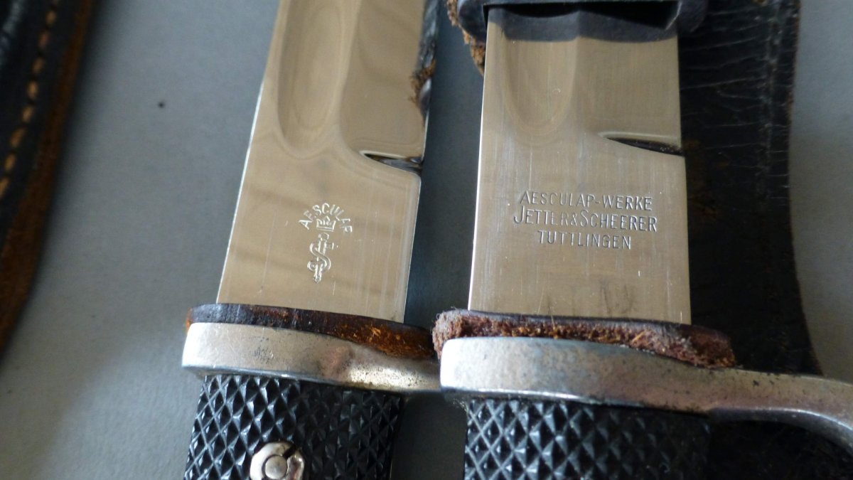

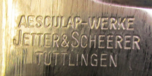

    Собственно, вот. Другое клеймо, но монтаж такой же. p32237_44487_1416510369.jpg p32237_44488_1416510374.jpg p32237_44489_1416510382.jpg

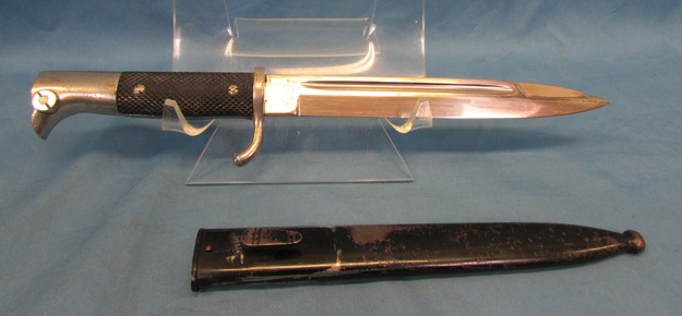

    Длинный, не "акулий зуб" - то же самое.

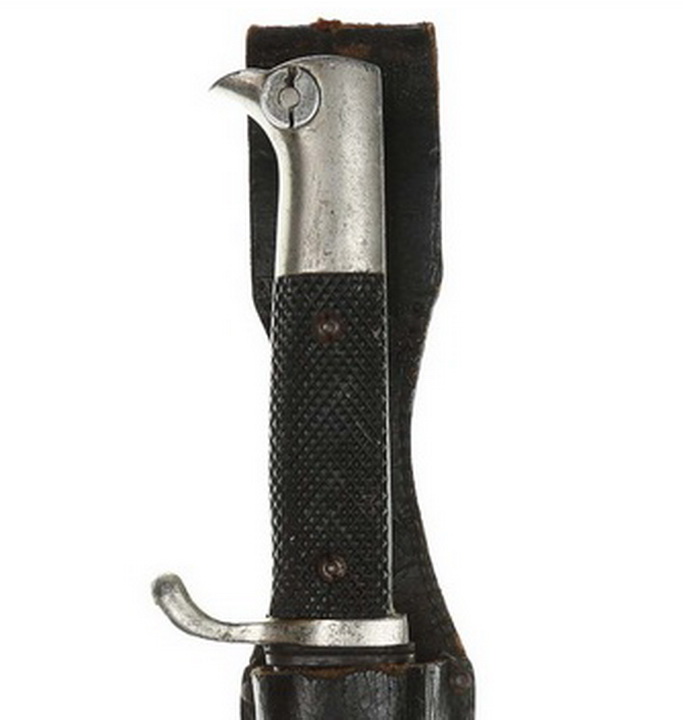

    Я считаю, что статистики достаточно. Фото с WRF
  20. zorik.antikvar
    zorik.antikvar Oberfeldwebel
    1.472
    Беларусь, Минск.
    Серёг дружище, а это уже уверенно можно трактовать как особенность данного производителя. То что клеймо другое, это подтверждает что у данного производителя происходили изменения - а винты с гайками ставились одинаково (зеркально).

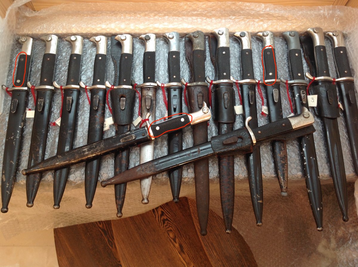

  22. bomber 45
    bomber 45 Leutnant
    1.998

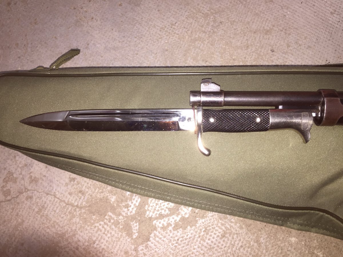

  24. bomber 45
    bomber 45 Leutnant
    1.998
    Привет, Игорь!
    Вот именно : на шину-то наделся, но не зафиксировался, а многие другие даже и не надеваются.:confused:
