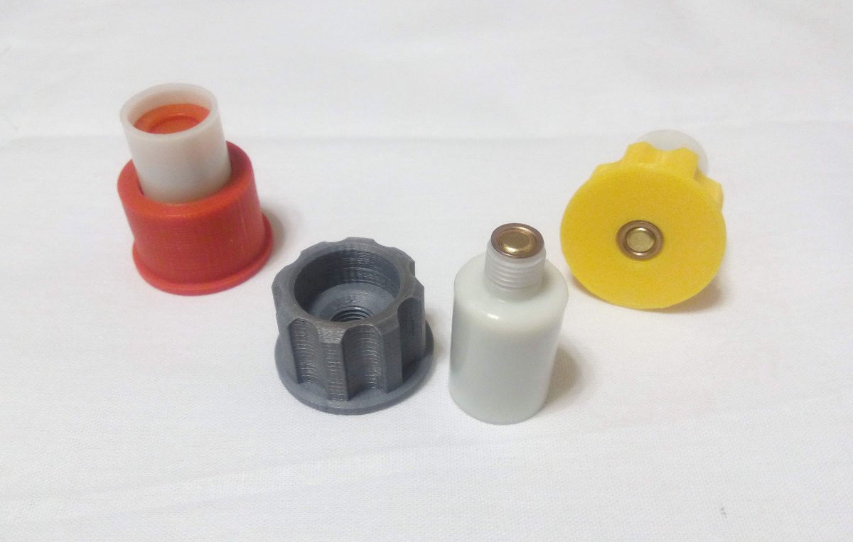

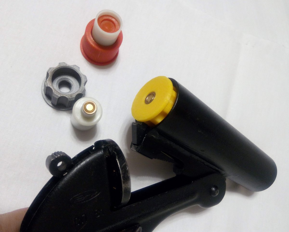

    Адаптер перехідник дозволяє легко та зручно використовувати у вашій улюбленій ракетниці стандартний постріл - зірку Сигнал Мисливця (Сигнал Охотника), що значно здешевить та спростить постріл. Сигнал Мисливця надійно вкручується в адаптер перехідник, котрий імітує стандартний сигнальний заряд 4-го калібру.
    Ви будете використовувати свою улюблену ракетницю, значно здешевив постріл!
    Матеріал адаптера – міцний та надійний пластик ABS. Адаптер перехідник для Сигнал Мисливця зроблений методом 3D друку с високою точністю.
    Колір пластика можна підібрати до кольору зірки - жовтий, синій, червоний, зелений.
    Під замовлення можливо зробити інші кольори.
    Параметри адаптера перехідника:
    Висота – 18 мм
    Калібр – 4-й (26 мм)
    Кріплення Сигналу Мисливця – різьбове з’єднання

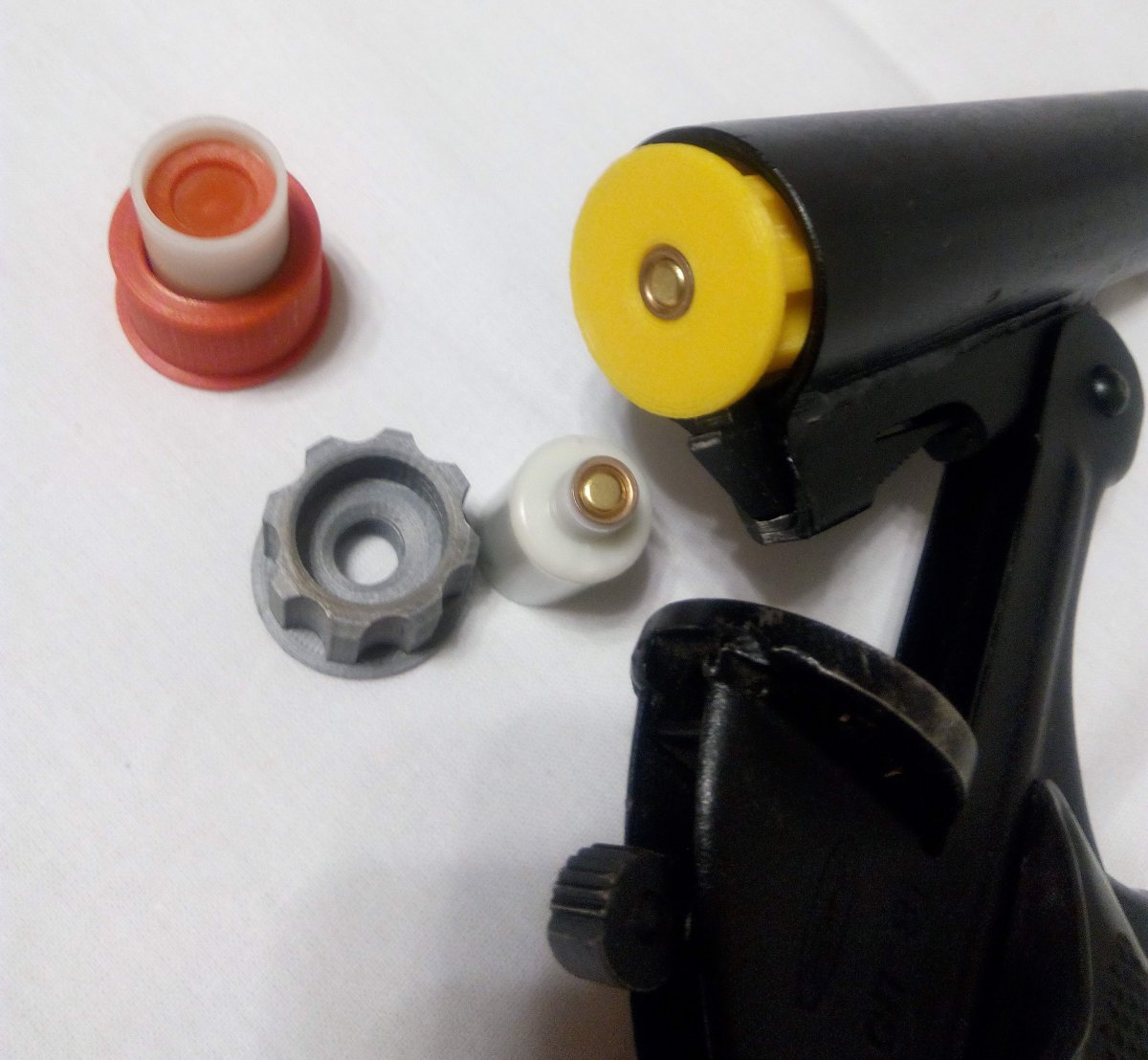

    Так стріляє сам заряд Сигнал Мисливця. Мій перехідник лише дозволяє вставити його в ракетницю.

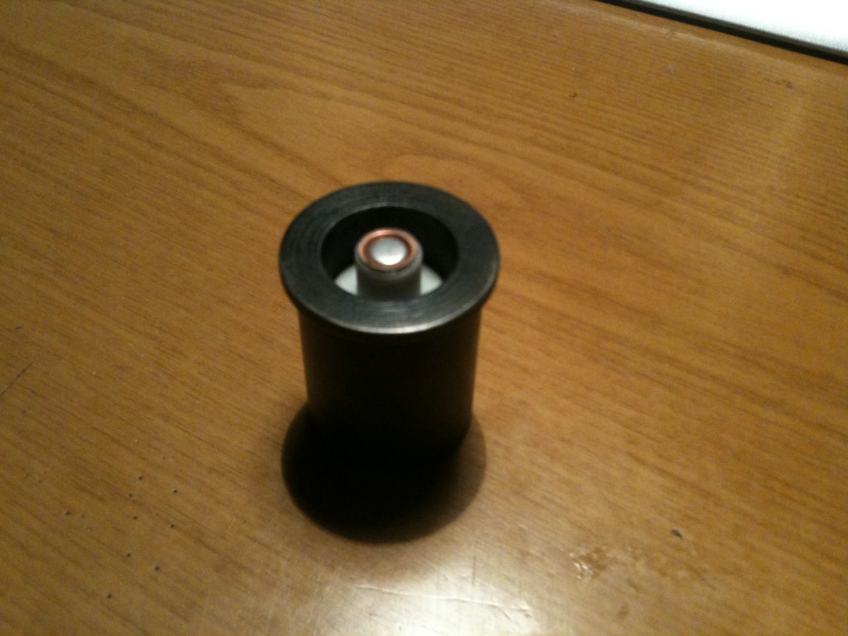

    Ось так виглядає адаптер після пострілу.
    Залишається порожня гільза від сигналу. Яку треба лише викрутити, та вкрутити новий заряд в адаптер

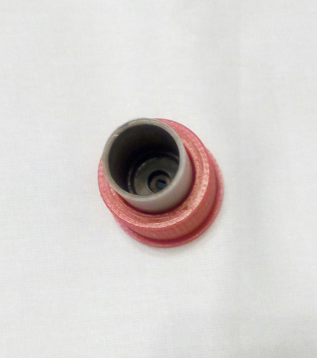

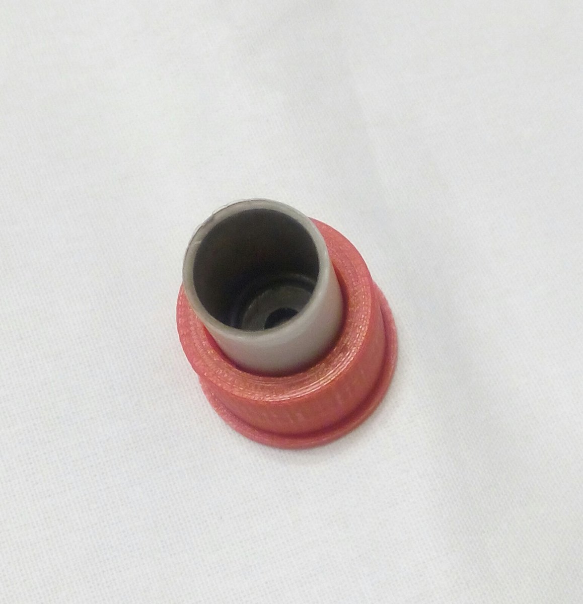

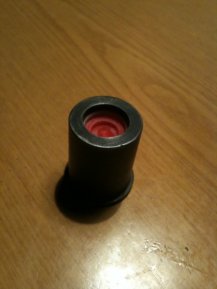

    Мене цікавить місце різьбового зєднання.
    Якусь кількість ударів бойка воно звичайно витримає ,але не вірю що вічне.
    Маю ось такий адаптор
    https://reibert.info/threads
    так після першого пострілу на гільзі (дюралевій! сигналу мисливця)зявилась вмятина в місці де вона впирається в адаптор.Сила удару досить значна.До речі стріляв теж с СП-81.

    Підставте палець під взведений курок ракетниці і натисніть на спуск тоді відчуєте зусилля!З:D таким він бє по бойку а той по капсулю.

    Після 1 пострілу .Не дуже добре видно.З протилежноі сторони така сама вмятина.Спробуйте так зробити рукою!

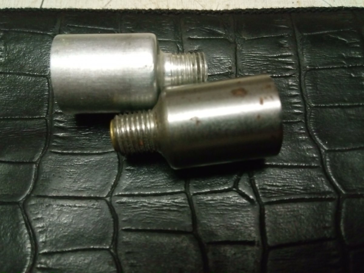

    Для пострілів жевелом пішов важчим але надійнішим шляхом.Виточили з металу;)

    А з металу я показав що маю такий.
    Але розміри один в один з дюралевим ,стандартним,для надійності.

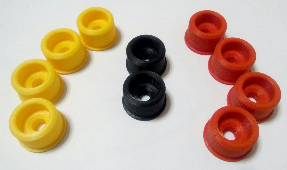

    Більш детальні фото серійних адаптерів до Сигналу Мисливця (адаптер переходник Сигнал Охотника) в різних кольорах
