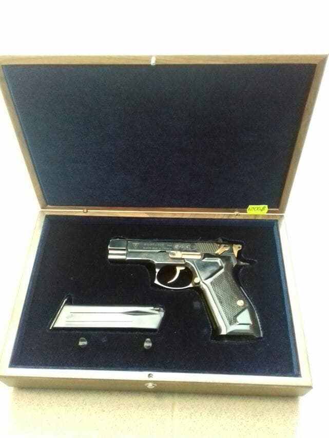

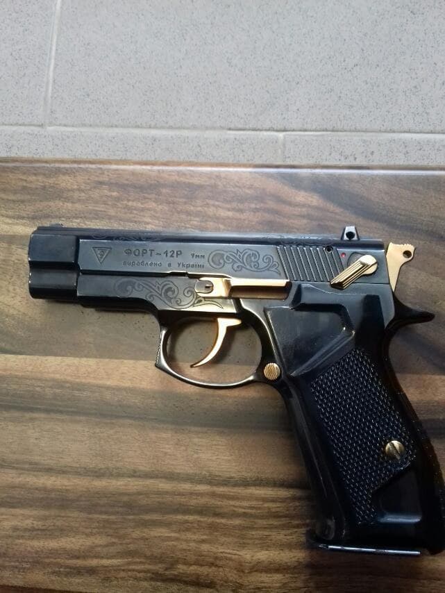

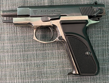

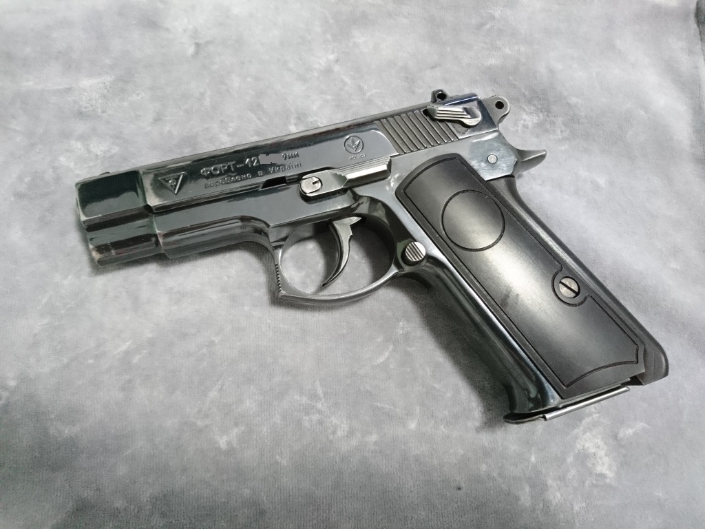

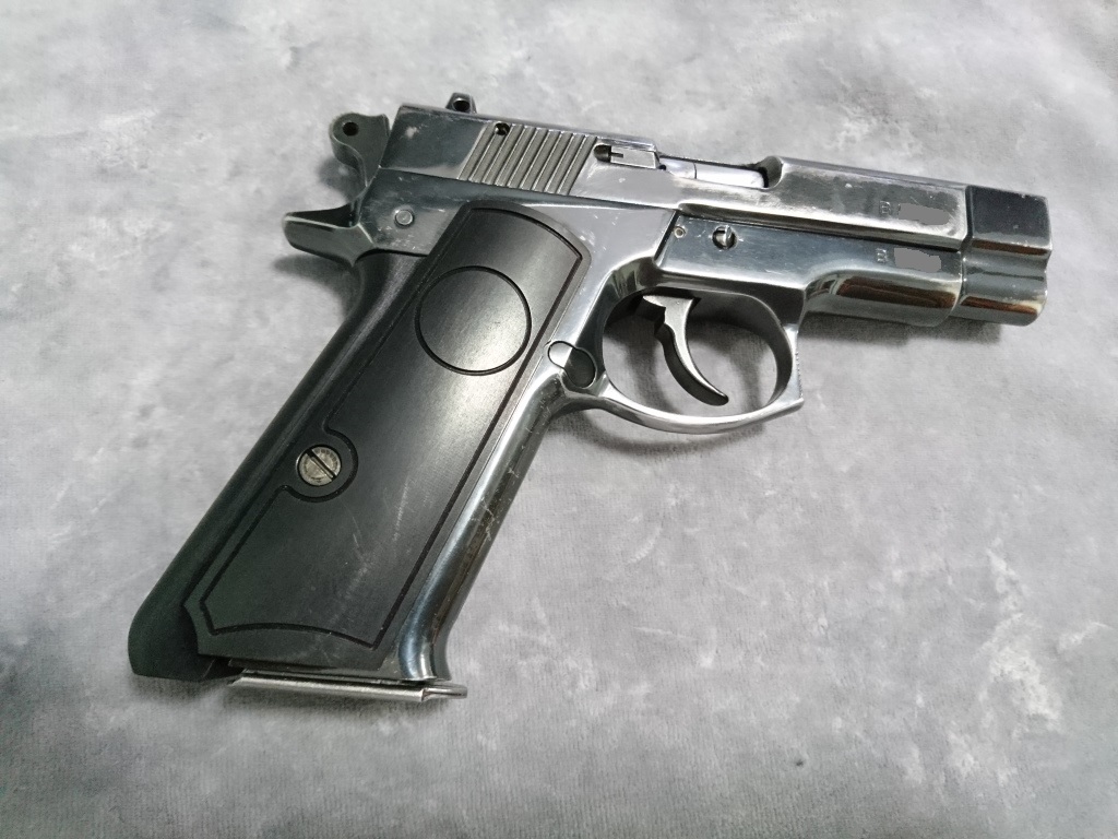

    Всем добрейшего денечка.
    Знаю сколько раз поднимался этот вопрос. Последние две недели не вылазил с форума, изучал все что касалось фортов.
    Нужна рабочая машинка для холощения + в дальнейшем настрел до 5к. Ну и постоянное ношение. Поэтому от ГП 910 отказался, вроде все ок, но громоздкий.
    Долго мучал вопрос старый-новый, фреза-литье, и тд. Сейчас, зеленки осталось меньше месяца, стою перед выбором:
    Есть вариант взять с завода новый за 13к (2021 года).
    Есть вариант взять В серию, 2002 года за 21к грн. (фото прилагаю)
    В тире само собой работа только с сертификатом. В ношении запасной маг на 120-150 желудей.
    По заводскому 2021:
    Как будет работать 120+, какие доработки нужны?
    По 2002му:
    Там вроде как трубка из "плохого" металла до 2003г была? Как будет вести себя это циганское покрытие? Один форумчанин говорит что слезет быстро при активной работе, а восстановление около 150уе.
    Прошу отвечать только тех кто реально понимает то, о чем пишет. Диванных экспертов попросил бы не засорять тему.
    Всем заранее признателен.
    UPD: фото пока только эти, на неделе должны привезти на осмотр, на что обратить внимание?

    Не вижу смысла переплачивать за старый,лучше взять новый-доработать ствол,выйдет намного дешевле чем 21к и будет те же 120 Дж переваривать.
    Пысы-новый с магазина при заводе при наличии УБД,документа "сотрудник"/военнослужащий-в январе стоил 11400 грн.

    Думать даже нечего.
    Затвор 2021 усилили в местах скола, но дополнительно ослабили в районе ударника. Если основа гавно, сколько туда не вкладывай, конфеткой никогда не станет. ОТК проходит, если выдержит 60-65 дж. Снова же, что завод там сварил в чане и как это все поведет - неизвестно, покажет только опыт, которого нет.
    Аппарат 2002 года.
    У меня 2003 года стоит родная трубка. При ваших требованиях - вечная. Я даже не пойму, что такое "трубка из плохого металла". Да и не сильно большая проблема заменить её.
    "Цыганское покрытие". Судя по фото, будет вести себя нормально. И оно намного лучше, чем обычное оксидирование форта, стирающиеся при носке до металла. У меня, вроде как такое же родное до сих пор.

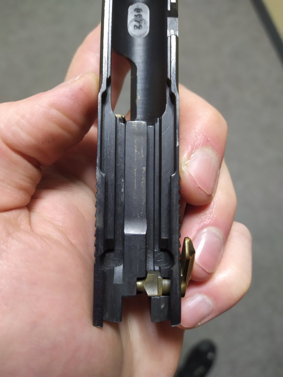

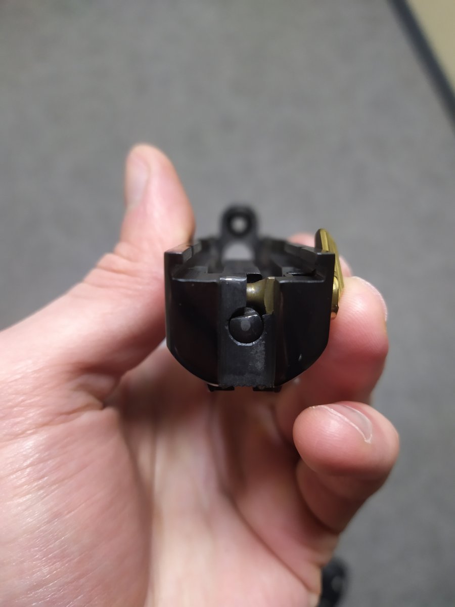

    И обратите внимание на затвор. Это редкость, я на травматах такого и не видел. Очень достойный экземпляр, даже с учетом цветочков и булатирования.
    Останнє редагування: 8 лют 2021

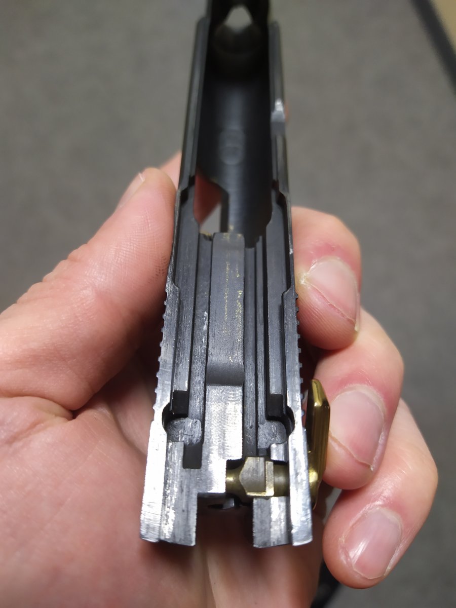

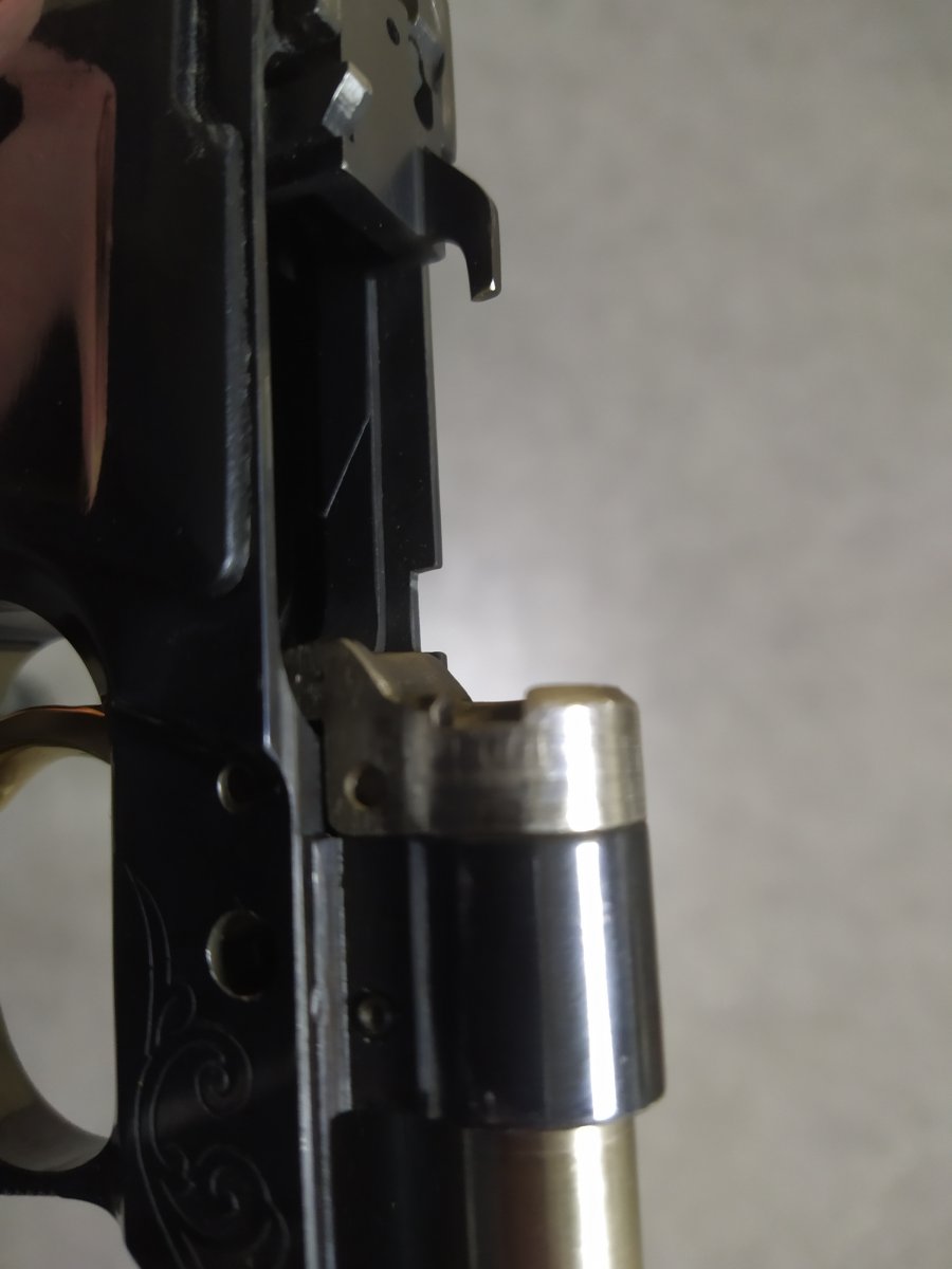

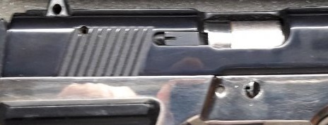

    На что конкретно обратить внимание на затворе?
    Булатироваие это "позолота"?
    akms1974 подобається це.
  7. VadymZ
    VadymZ Stabsgefreiter
    342

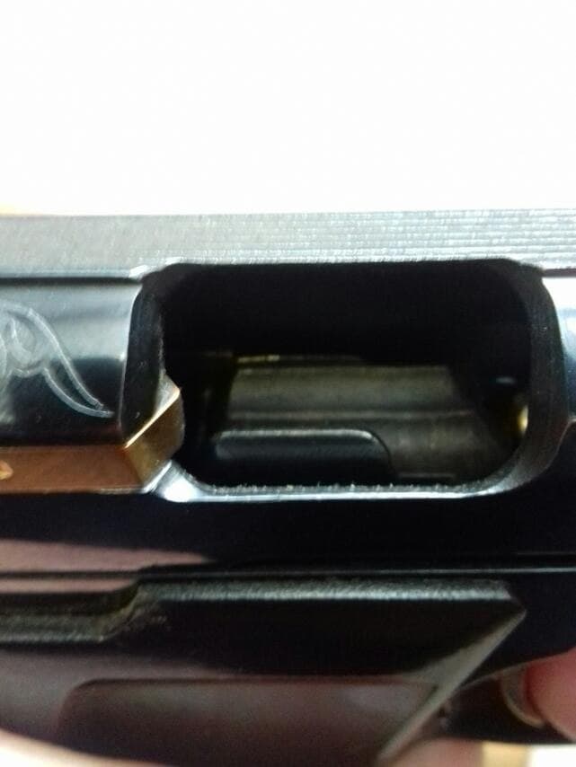

    На травматах, серии а,б,в,г и т.д, без разницы, окно выброса пиленное, тот, что на у вас на фото - нетронутое. На моем - "травматное".
    Булатирование - да, это "позолота".

    Так этот форумчанин и есть диванный эксперт если такое утверждает. Гальваника, никель и прочее совершенно другие технологии, которые можно осуществлять даже в домашних условиях, поэтому они и облезают.
    Булатирование часто применялось даже в советские времена. По твердости значительно превышает инструментальные стали, а значит повышает ресурс деталей.
    Если бы в розницу можно было заказать другие цвета, а не только золотой, то я бы себе заказал. При оптовом заказе, булатирование может быть синим, зеленым, медным и в других цветах.
    Покрыть детали как на фото стоит примерно тысячи полторы гривен. Просто нежадного исполнителя нужно подыскать. Может на заводе оно стоит 150$, потому что завод этого не делает, а отдает стороннему подрядчику.

    Стандартный форт из первых серий, 2002 год, исполнение заводское, подарочный вариант типа.
    У вас серия В - это 2001 год. На этом ничего не менялось, всё родное. Даже пресловутая пружинка ск :). Хотя, всё готово, для замены на новый блок. Всё жду, когда накроется. Единственное - менялись возвратные пружины. На нарезном ПМе рекомендация менять их через 3к настрела, тут их менял гораздо чаще, на всякий случай.
    Подпилян отражатель и ствол развернут до 6,2.
    Хотя, в конце 20 года подумывал переворонить и заменить ствол. Но каким он был, таким и остался. Режим использования - тяжело ему пришлось.
    Была возможность сравнить с более поздними, рестайлинговыми - ни в какое сравнение не идут, как их не дорабатывай, чем не покрывай и не меняй детальки на фрезерованные.

    По окну выброса вообще никто не шарит, то что редкое я понял, как это будет влиять на работу?

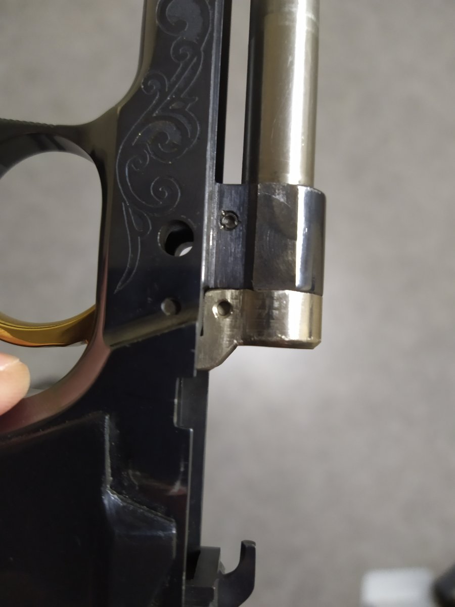

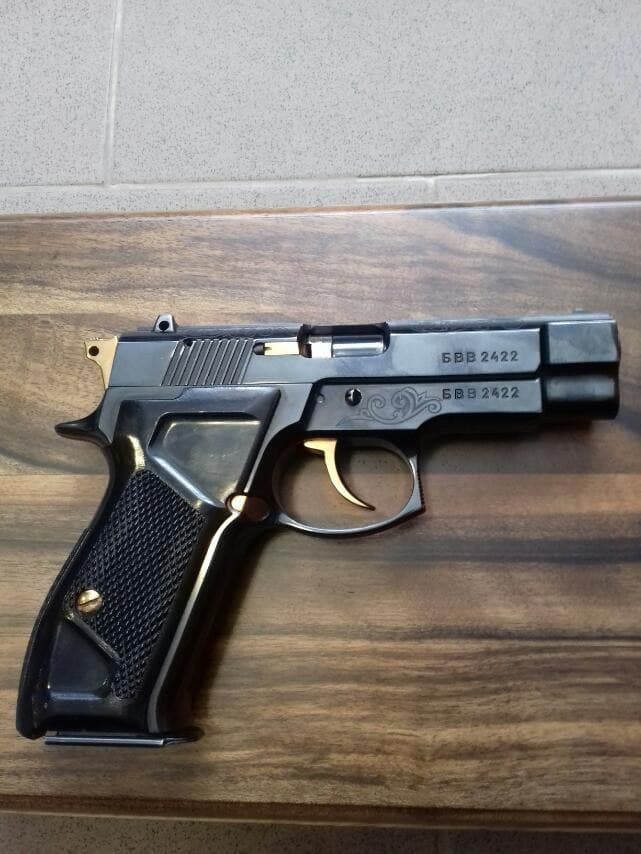

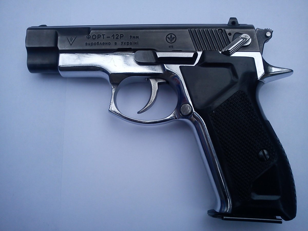

    Серия В 1999 год изготовления по паспорту (серию БВВ вообще впервые вижу ) .
    Первый и единственный владелец .
    Более 2000 выстрелов , от 50 до 150 (по заверению продавца патронов ) .
    ВСЕ родное , кроме рукоятки .
    Из вмешательств только укорочен отражатель .

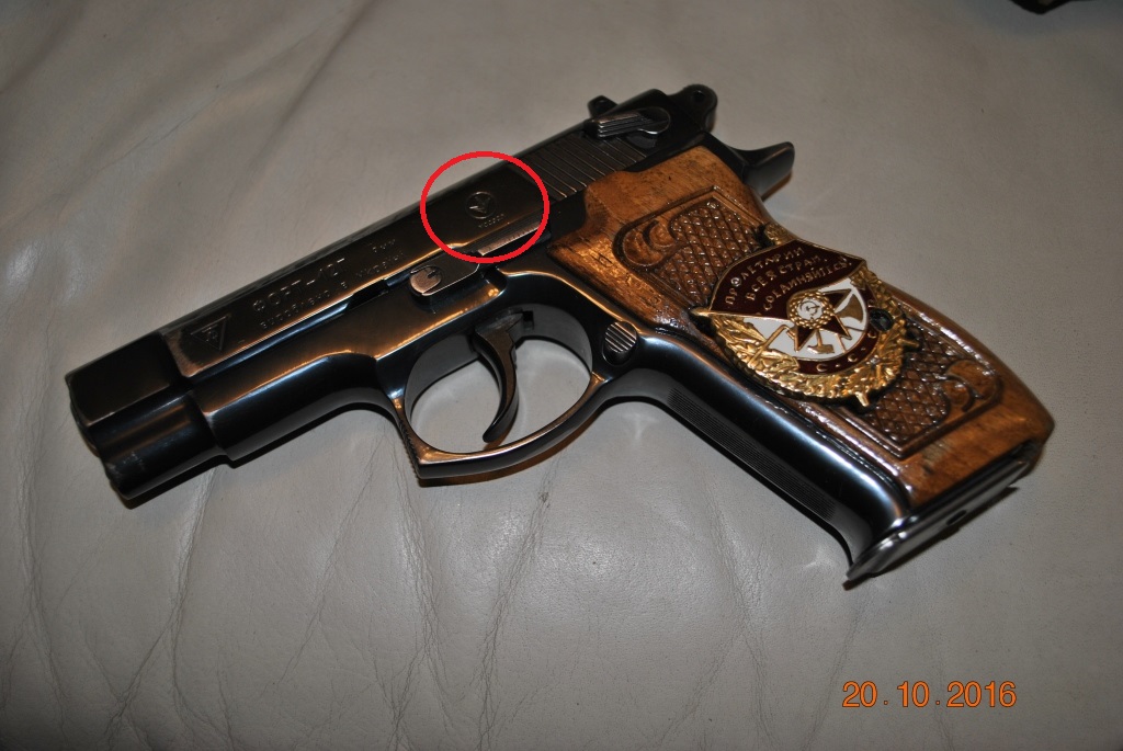

    На самых первых отличало другая видимая часть курка (более округлая) , подпружиненая ЗЗ и другая форма спускового крУчка .
    И самое главное отличие , у первых (вроде до 2002 года , пока ставились импортные стволы) , они фиксировался ОДНИМ штифтом и встречались без ослабления серьги .

    Лаковое воронение с синевой потерлось от ношения , но мыслей переворонить нет . Так намного интересней выглядит .
    На вашем месте брал бы 2002 года . Но опять же , если фрезерованный затвор . Когда то взвешивали для сравнения он тяжелее на 50 грамм ( тут ИМХО , массово не сравнивали , может и ошибаюсь ) .
    Кстати вот где "цветочек" у меня еще на затворе второе круглое клеймо .
    Что обозначает не знаю .
    И по поводу окна , тоже не понял на что обратить внимание ...
    Кстати на первых стояла буква Г в названии , в паспорте написано было "Форт - 12Г (гражданский) " и отличяло при регистрации наличие внутренней резьбы на выходе и съемной для чистки винтовой заглушки- таблетки .

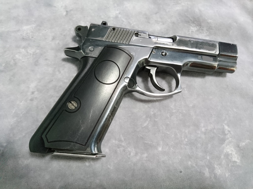

    Вот нашел фотки ,серия "Д" , уже другая форма затвора ...

    Что по окну выброса кто знает? Потому как я отличий не вижу)

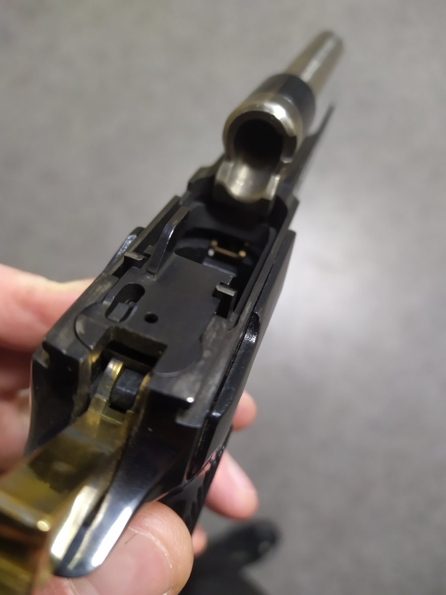

    Как должна выглядеть серьга и какие должны быть штифты чтобы я в случае чего поменял сопилку?

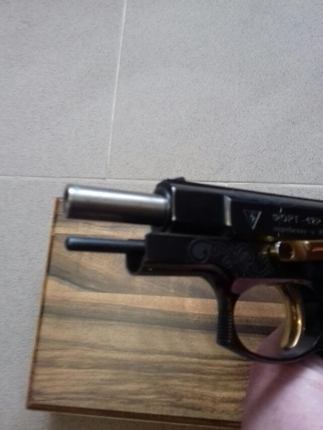

    Больше на кустарный "тюнинг" а ля РМ похоже. У меня на "Е" серии, да и на более поздних сериях, стандартная форма затвора.

    Я помню этот форт. Его, с чего-то, допиливал хозяин. Наверно, что бы был эксклюзивный форт :). Как правильно сказали - а ля PM.
