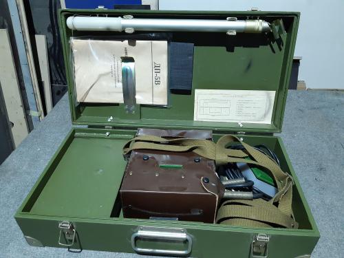

    Доброго утра всем)) Приволок пару дней назад домой такой дозиметр ДП-5в. В документах из ящика указано что 1979 года выпуска. Таскал, клал в разные места и по квартире, и только сейчас обнаружил, что он побывал в Чернобыле. Отсюда ребяты вытекают вопросы: Чего с ним теперь делать и нужно ли проводить дезактивацию квартиры... Спецов вызывать так не хочется...

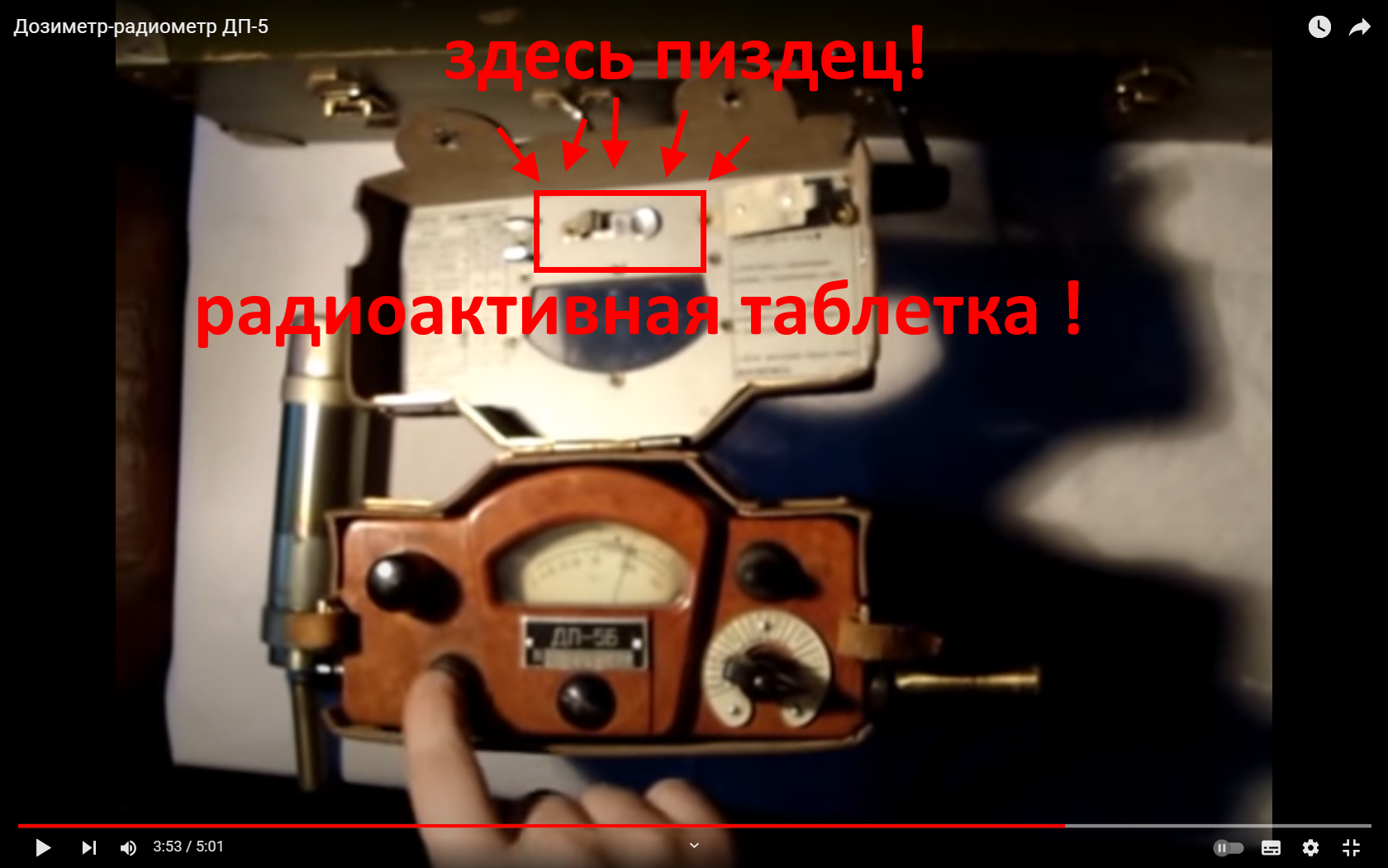

    Там для проверки радиоактивная таблетка на крышке вот здесь.
    Она могла дать наводку на телефон.
    При СССРе считалось ,что она безобидная,так что не переживайте.
    atta338 подобається це.

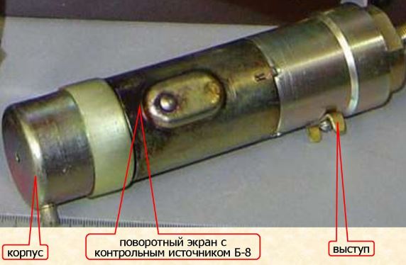

    Та не - у Дп-5в таблетка (источник) как раз находится в самом зонде (под выпуклой крышкой). Это все тот же Б-8. Он уже старый, закрыт металлической крышкой и не может фонить пока ее не откроешь. Да и зонд не мог от него набрать столько чтобы целиком начать фонить. Плюс телефон фонит до сих пор. Значит зонд жарит неподеццки, раз предметы после контакта с ним начинают светить. Если даже к полностью открытым контрольным источникам поднести что-то, оно не накопит в себе фона. Вывод: Чернобыль или какие-ть ядерные испытания.

    В общем в этот раз повезло. Носил спецам - проверили дозиметром - излучения нет, фонит только контрольный источник под крышкой. Странно, что за столько лет не сдулся. Что с матрицей камеры -фик знает. Возможно от КИ, а может от чего-то раньше повредилась, мало ли где я лазал с ним раньше.
